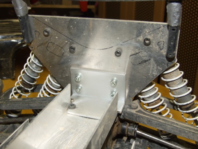

    Ich habe jetzt die hintere Dämpferbrücke aus Duralu nachgebaut, die verbiegt sich nicht mehr.
    Zusätzlich werde ich die Brücke zum "Oberdeck" hin abstreben, damit der Truck wirklich bashproof wird und ich es vielleicht mal schaffe einen Querlenker abzureißen...

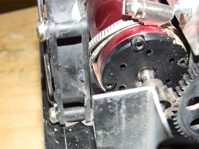

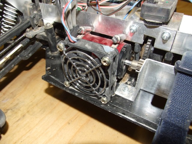

    Also aktuell habe ich den Leo 4074 2Y (2150U/V).
    Als Regler kommt der XERUN 150A zum Einsatz.
    Um die Motorkühlung kümmert sich ein Pabst-Lüfter, der gemütliche 19m³/h am Motor vorbeiströmen lässt.

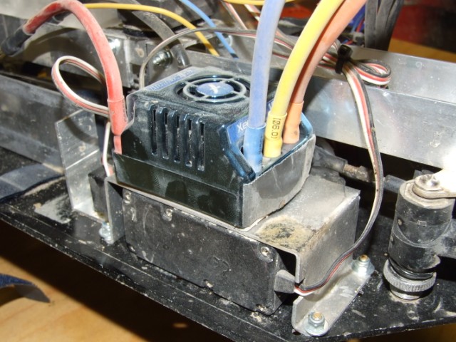

    So ein kleines Bilder-Update:
    Leopard mit Pabst Lüfter
    XERUN
    Dämpferbrücke Duralu

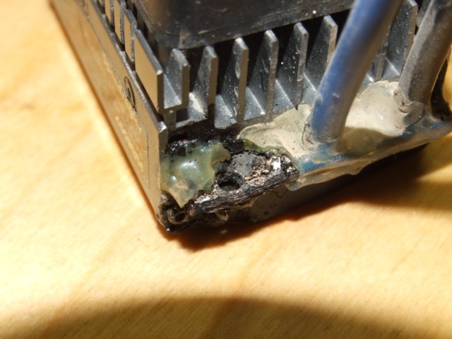

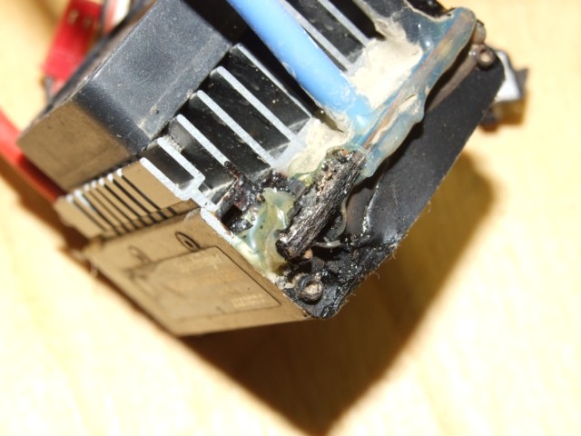

    Uuuuuuund der abgebrannte...
