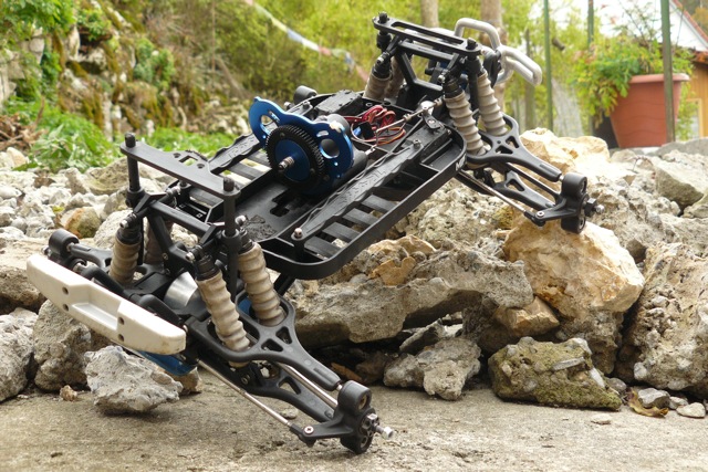

    nach ner anstrengenden Woche (fast) alle fehlenden Teile bestellt... Und damit es nicht langweilig wird, im Anschluss noch die versprochenen Bilder. Werde den "rebuild" hier nach und nach dokumentieren....

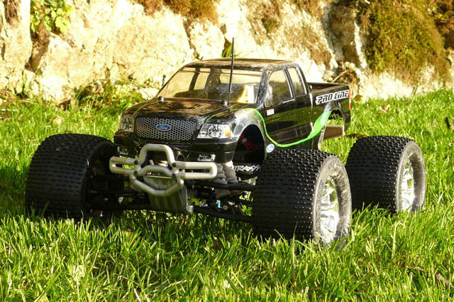

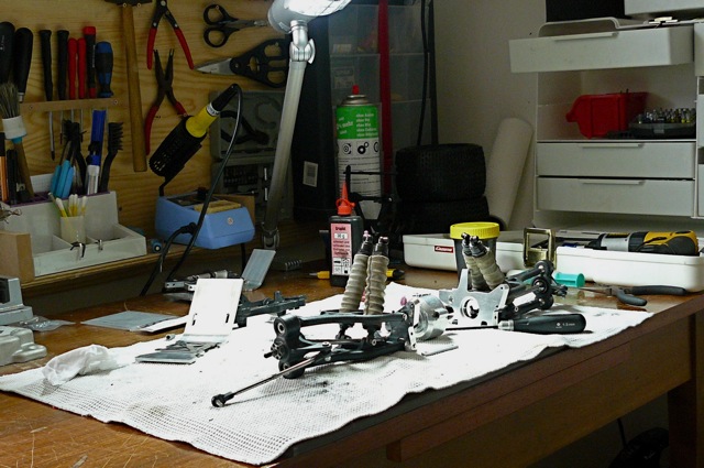

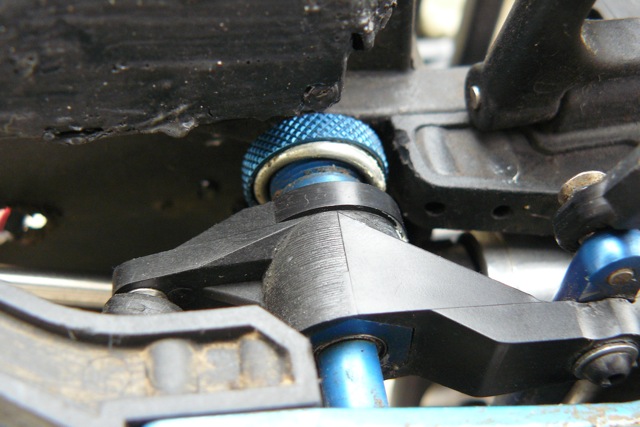

    Erstmal in der Totalen:

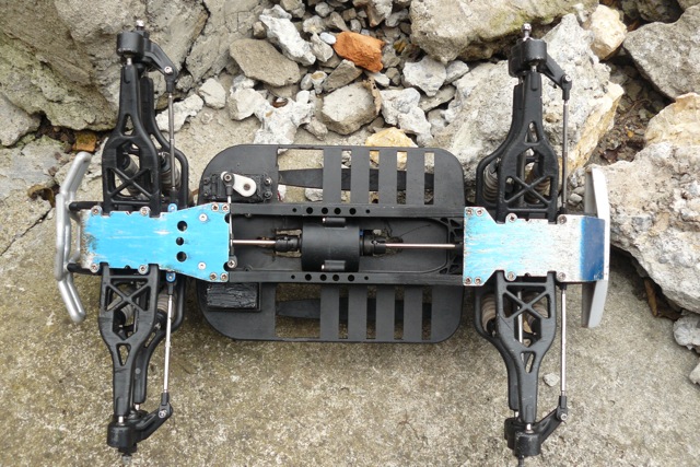

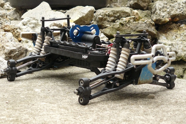

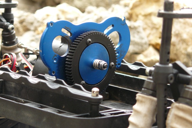

    An den Servos is noch Dichtmasse -> wasserresistent.
    ...Socken müssen mal gewaschen werden - Verpacken die BigBores...
    ... UE Center-CVDs und billige (superweiche) Skids - werden noch ersetzt.
    ...RRP-Slipper - HZ 66 Zähne...
    ...Proline Servosaver - Lenkservo 12 kg...
    ...Proline Achsschenkel (dicke Lager) & UE-CVD Drivecups (hinten)
    ... UE-Diffs (hoffe man kann was erkennen)

    Schick, schick. Gefällt mir sehr gut.
    Zu den Skid-Plates, die RPM sind sehr zu empfehlen. Sehen zwar inzwischen schwer ramponiert aus. Halten aber super.
    Wenn Du die Räder, insbesondere die Felgen noch nicht gekauft hasst, rüste am besten auf 17mm Mitnehmer um. Die vom E-Revo passen perfekt. Solltest Du für 25,- Euro bekommen können.
    Viel Spaß und Gruss
    Reimund
    Servant of God
    Anmeldedatum: 21.08.2005
    Beiträge: 2345
    Wohnort: Schärding / Austria
    BeitragVerfasst am: 11.10.2009, 20:59    Titel:
    Sehr sinnvoll getuned! Wirklich da wo es nötig ist, aber nicht übertrieben. Alu Bulkheads und RPM Dämpferbrücken wären noch empfehlenswert.

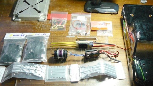

    Zur Car-Hardware:
    STARRING:
    • NewEra Bulkheads vorne&hinten
    • RPM Shocktower für vorne und hinten
    • RPM-Felgen und HPI Dirt Bonz
    • FLM Austausch-Skids vorne-mitte-hinten
    • MGM ComPro TMM 16025-3 Car Z-Series
    • Kleinteile (Schrauben, Stecker, blablub...)

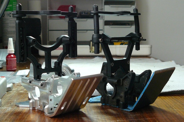

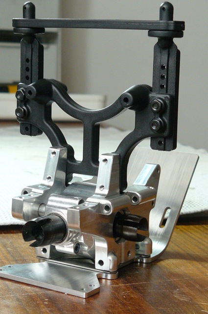

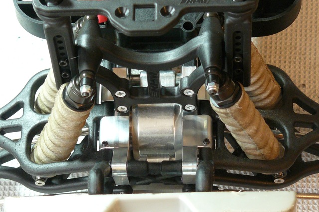

    Im allgemeinen lief die Montage der einzelnen Teile und unterschiedlichen Herstellern "relativ" problemlos ab:
    Bemerkenswert hierbei vielleicht - die Produktionszeiten der einzelen Teile (bspw. Diffs und Bulkheads, Skids/Bulks und Chassis) liegen teilweise 5+ Jahre auseinander. Passte fast alles 100%.
    Einzig beim Zusammenbau des vorderen Bulkheads gabs etwas Komplikationen. Die Pins, die die Diffhousings gegen verdrehen usw. sichern, passten nicht in die dafür vorgesehenen Aussparungen in den Bulks. Herr Dremel und sein Freund der Fräser habens dann gerichtet....

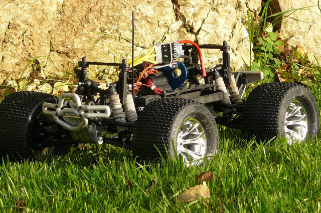

    A WORKING PIECE OF ART:
    Front:
    Heck komplett:
    Vergleich ALT gegen NEU:
    Ganze Chose montiert:

    Gestern hab ich den Akku dann 2 mal durchgelassen. Regler: definitiv nicht handwarm. Motor handwarm (allermaximalstens 40°C) denke somit alles im grünen Bereich. Gefahren wurde auf gemähter Wiese 2nd Gear only. Grundsätzlich nicht geschont und "vorerst" tatsächlich fast keine Schwachstellen mehr...
