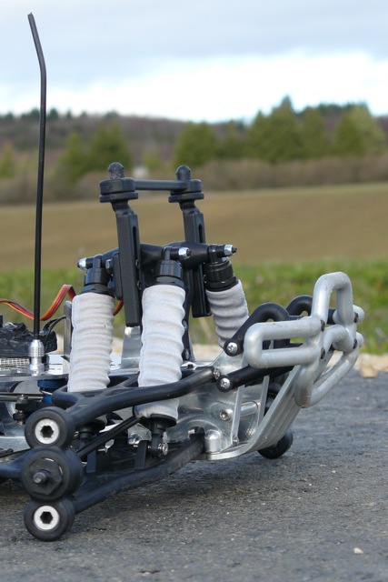

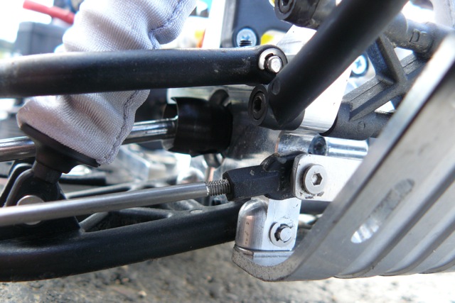

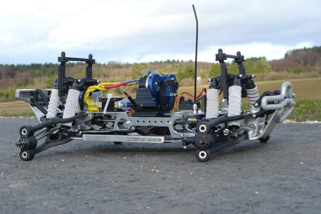

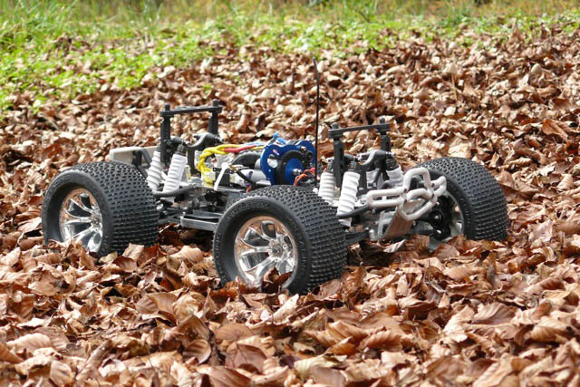

    vielen Dank!!! Freut mich wenns Euch gefällt! Bilder vom momentanen Zustand möchte ich grad nicht liefern. War am WE in ner Grube, mal 2 Akkus durchgelassen - bei dem was da die letzten Tage vom Himmel kam, isser nun schön einheitlich matt-braun Cool. Aber Spass hats gemacht, kaputt is eig. nix (verbogene Turnbuckle hi/li). Scheint langsam echt haltbar zu sein.. Da hats mein Kumpel mit seinem V-Truggy inkl. verpuffte Kupplung etwas "anders" erwischt!
    Jedoch - am Ende bin ich noch nicht (...bin ich das jemals??). Kleiner "Vorgeschmack" aufs Update (quasi als pre-release Wink ).
    • Frage: Welches elementar-wichtige Teil meines E-Maxx wird das Ding wohl ersetzten???:
    Grüsse
    Marc
    (Edith hat mal die Bilder "richtig" hochgeladen - so quasi für die Nachwelt)

    Revonachbau Servohalterung Cool
    Geil !!
    Wobei sich da ja die Geister scheiden . Viele haben auch die Meinung das EIN starker Servo besser wäre , so vom Gewicht und so . Ich z.B. habe aber die Meinung das durch zwei "kleinere" Servos links und rechts , das Gewicht besser verteilt wird . Von daher finde ich die Idee schon gut Wink
    Lg Lars
    http://mtb-support.de
    Servant of God
    Anmeldedatum: 21.08.2005
    Beiträge: 2345
    Wohnort: Schärding / Austria
    BeitragVerfasst am: 19.11.2009, 22:31    Titel:
    Sieht mir sehr nach Gorillamaxx Chassis aus. Wenn ja, dann ist es aber für den New Maxx, da könnten dann ein paar Anpassungsarbeiten nötig sein.

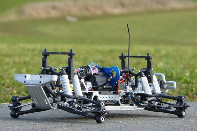

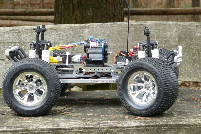

    Hallo Freunde des guten Geschmacks!

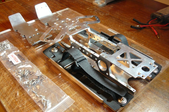

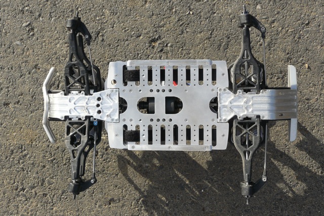

    es gibt Neuigkeiten... Mein langebewundertes, oft angesurftes, damals leider unerreichbares Traum-Chassis ist Ende letzter Woche angekommen.
    Ich hatte durch puren Zufall das Glück, an ein nigelnagelneues GorillaMaxx G2 X-Brace zu kommen.... Zu einem Preis, bei dem ich es nicht aus den Staaten importieren hätte können!
    Gorilla hat die Produktion bereits 2006 eingestellt (umgestellt auf das neuere G3-Chassis). Wie gesagt bin ich durch Zufall an einen handgefertigten Nachbau das Chassis aus T-6061 Alu gestossen. Durch mehrmaliges Nachfragen war sichergestellt, dass es sich hierbei NICHT um den "langen" Radstand handelt, und ich kann meine geliebten UE-Titan-Center CVDs weiterverwenden Cool. Qualitativ & handwerklich macht es einen guten Eindruck. Alles kam ordentlich verpackt, mit Schrauben-Set, Antennen-Halterung und Skidplates. Teilweise waren die Teile poliert:

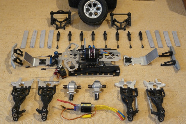

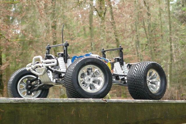

    Wie schon geschrieben, sah die ganze Fuhre nach 5 Akkus und dem Wetter in den letzten Wochen aus wie Grütze. Darum Komplett-Demontage und ab inne Dusche:

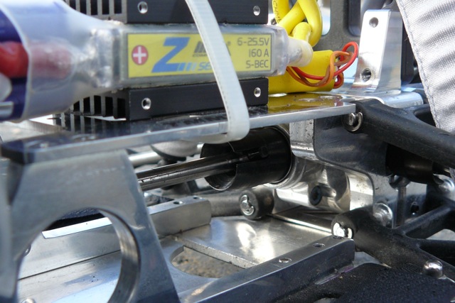

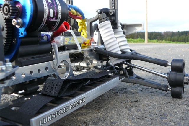

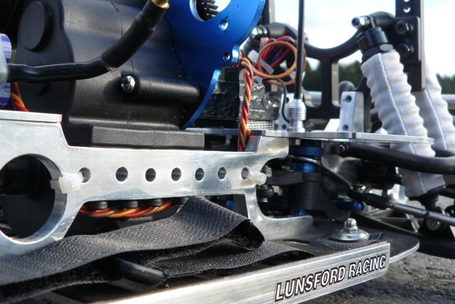

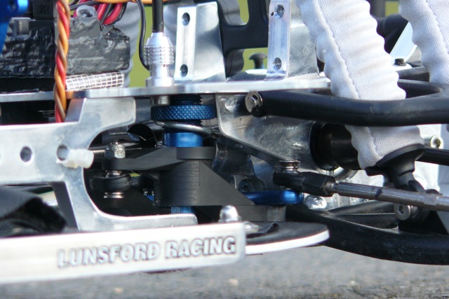

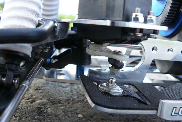

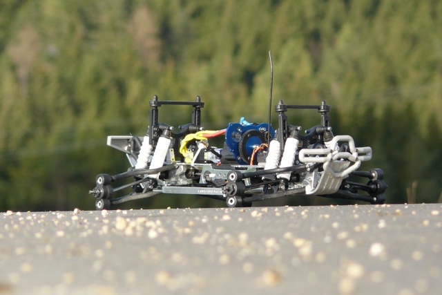

    Die Montage hat richtig Spass gemacht. Ich habe mich dafür entschieden, erstmal noch bei den FLM-Skidplates zu bleiben. Vorteile (soweit ich das ohne richtigen Fahrtest sagen kann) Sind wohl auf den ersten Blick erkennbar, es gibt aber auch so kleine Details, die das leben einfacher machen. Als erstes ist Natürlich die Absenkung des Schwerpuktes (Akkus auf Höhe der Radachsen(Exclamation) - Getriebe & Motor ca. 2,5 cm tiefer) zu nennen. Alles, wirklich alles ist nun irgendwie besser erreichbar.
    Das Getriebe habe ich horiz. um 180° gedreht und den 2. Gang fest arretiert Arrow Schaltservo entfällt Arrow Gewicht gespart;
    Das drehen der Motor/Getriebe-Einheit kommt dem Schwerpunkt und Flugverhalten zu gute... "Trockenübungen" haben gezeigt, dass die Anordung mit Slipper in Fahrtrichtung, den Schwerpunkt so gut wie mittig legt. Center-CVDs wurden mit getauscht (von vorne nach hinten).
    Das tieferlegen des Getriebes bringt weiter den Vorteil eines leicht verlängerten Radstandes. Was das für Fahrverhalten bringt, muss ich nicht erklären, denk ich Wink. Nachgemessen waren es 11mm ohne austauschen der Wellen/Cups o.ä. Das ist doch mal ein Wort!
    Duch das wegfallen der "Plastik-Verschraubungen" ist nun endlich auch vernünftiges Warten möglich. Very Happy Dass die ganze Chose nun wirklich verzugsfrei arbeitet versteht sich von selbst.
    Die Position des Reglers ist nun für meine Begriffe optimal (eher suboptimal ist die momentane Befestigung - wird auf jeden Fall noch geändert, da so nicht gefällt). Hier ist nun genügend Platz für Regler inkl. Lüfter. Dass sich Wärme auf Alu besser überträgt, als auf Kunststoff ist ebenfalls als Haben-Seite der langen Liste der Vorteile zu verbuchen. nicht mehr exponiert auf höhe des Motors und von dessen zusätzlicher Abwärme belastet, schön tief und "behütet", da gefällts jedem Fahrtenregler Wink.
    Aber nun erstmal - nach soviel Text - Bilders:
    Enjoy!
    Marc

    also mir gefällt dein mäxxchen sehr gut
    schickes teil! Cool
    aber noch mehr alu würde ich nicht mehr verbauen
    so ist perfekt
    naja vllt noch aludämpfer Laughing
    das chassie ist auch sehr geil
    schön übersichtlich

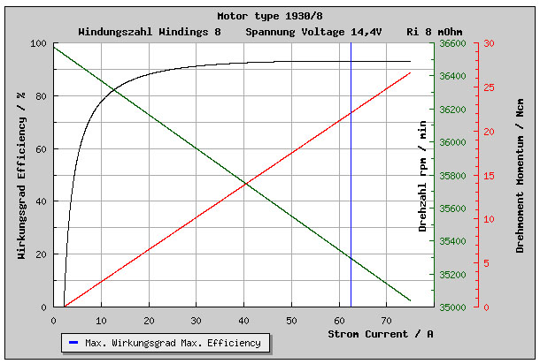

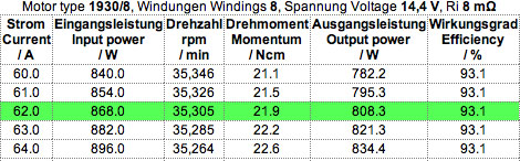

    Rechnerische Übersetzungen & Geschwindigkeiten:
    Differential Ratio: 3.3076923076923075 --> UE 1:8 Scale 43/13
    Transmission Ratio: 1.7222222222222223
    Other Ratio: 1
    Spur Tooth Count: 66
    Pinion Tooth Count: 18
    Total Voltage: 14.8
    Motor KV: 2613
    Tire Diameter (inches): 5.91
    Tire Ballooning (inches): 0.2
    Motor Current Draw: 65
    Motor Coil Resistance: 0
    Spur/Pinion Ratio: 3.67 : 1
    Total Ratio: 20.88746 : 1
    Tire Circumference (inches): 19.82 inches (503.52 mm)
    Rollout: 0.95:1
    Total Motor Speed: 38672.4 RPM
    Vehicle Speed: 34.76 mph (55.83 km/h)
    Effective KV Value: 2613
    KT constant: 0.52 oz-in/A
    Motor Torque: 0.18 ft-lbs
    Final Torque: 3.66 ft-lbs
    Final Power: 962 watts (1.3 HP)
    Hier noch ein Diagramm:
