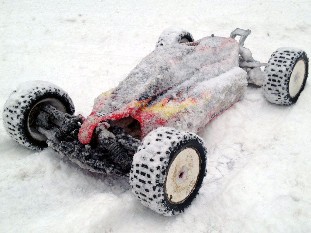

    Nachdem der Schnee das Land weiter fest im Griff hat, habe ich auf die Schnelle, die einzig passende "offroad" Karo auf das Chassis geschnallt, die ich hatte nämlich die vom Carson Dirt Attack XXL Buggy. Radstand ist etwa 1-2cm länger als beim Carson und die Spurweite ist etwa 1-1,5cm schmäler. Somit kein großer Aufwand (schaut relativ stimmig aus ... es fehlt noch eine Spoilerhalterung und ein Spoiler.
    Daraufhin ging es gleich raus in den Schnee. Auf der Wiese lag schon zuviel Schnee, auf dem angrenzenden Parkplatz war die Schneedecke genau richtig und so konnten schön im Drift viele neue Spuren gezogen werden.
    Danach war von der Karo nicht mehr allzu viel zu erkennen:

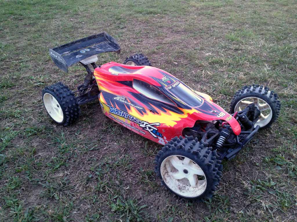

    Nunmehr zum Offroader mutiert mit Carson Dirt Attack XXL Karo, 1:5er offroad Reifen und provisorisch montiertem Baja 5B Heckflügel.
    Fahrt auf Wiese
    Der hintere rechte Knochen hat sich leider 2x selbständig gemacht (Vortrieb dann ziemlich beschränkt) ... Basis was das einfach Mantis Chassis mit Knochen statt CVDs. Reifen sind etwas "hart" für das Chassisgewicht (Abfahrbereit bei 7,1Kg mit 1,6 KG Akkus -> 2x 6s 5000 25C). Direktionalität beim Gas Durchziehen ist nicht 100% gegeben. Bricht leichter aus. Speed mit 14er Ritzel schon ganz OK.
    In seinem (neuen) Element ... Spoilerhalterung ist provisorisch (2 Eneloop 4er Boxen haben für die richtige Testhöhe gesorgt)

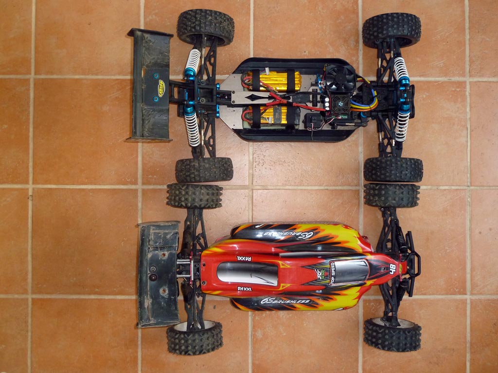

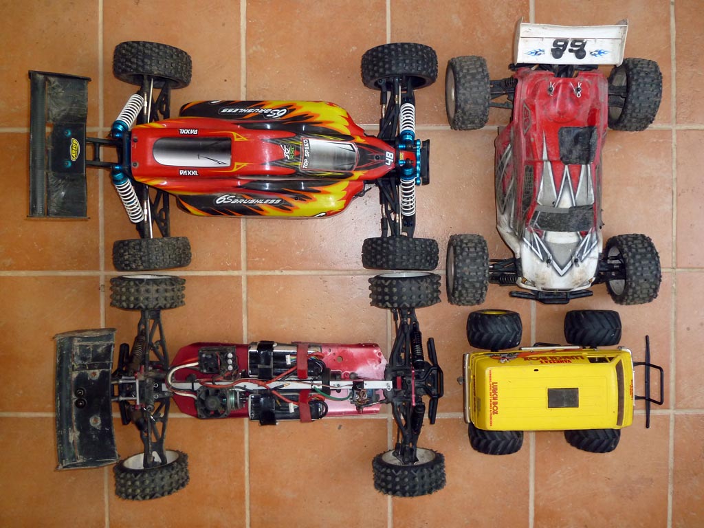

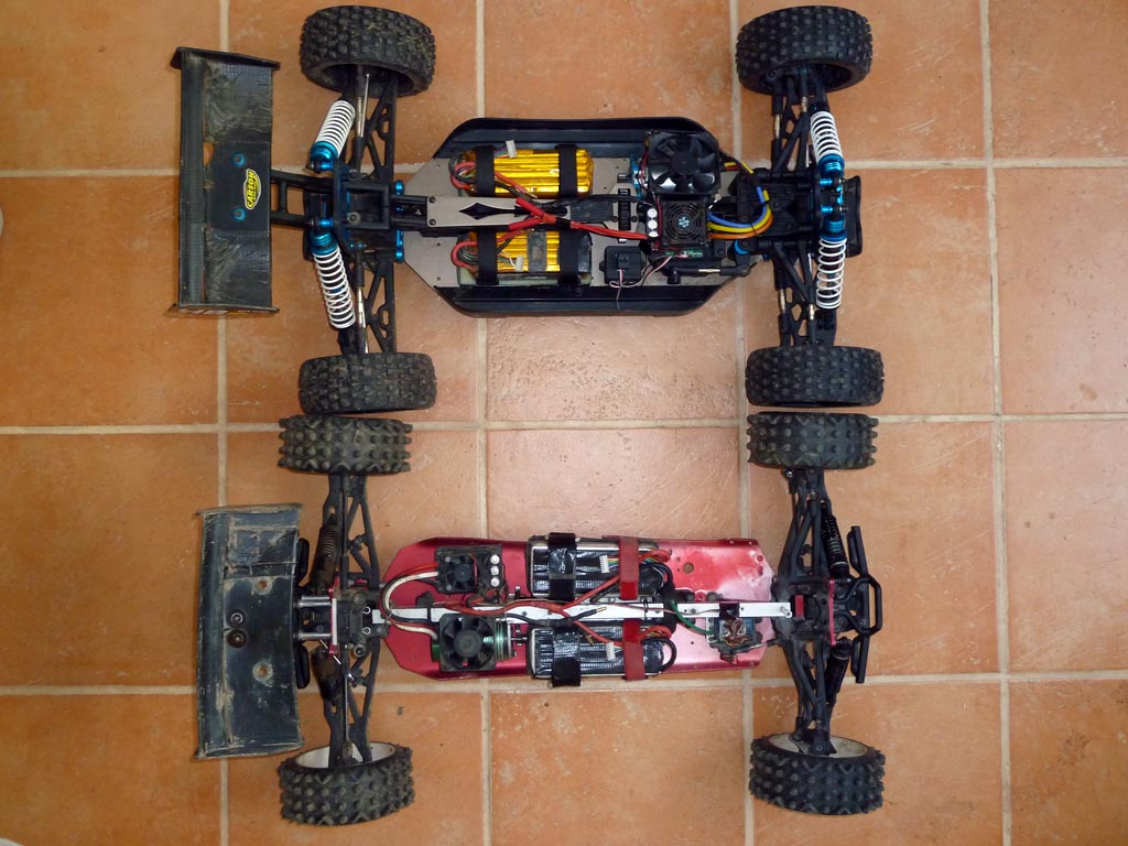

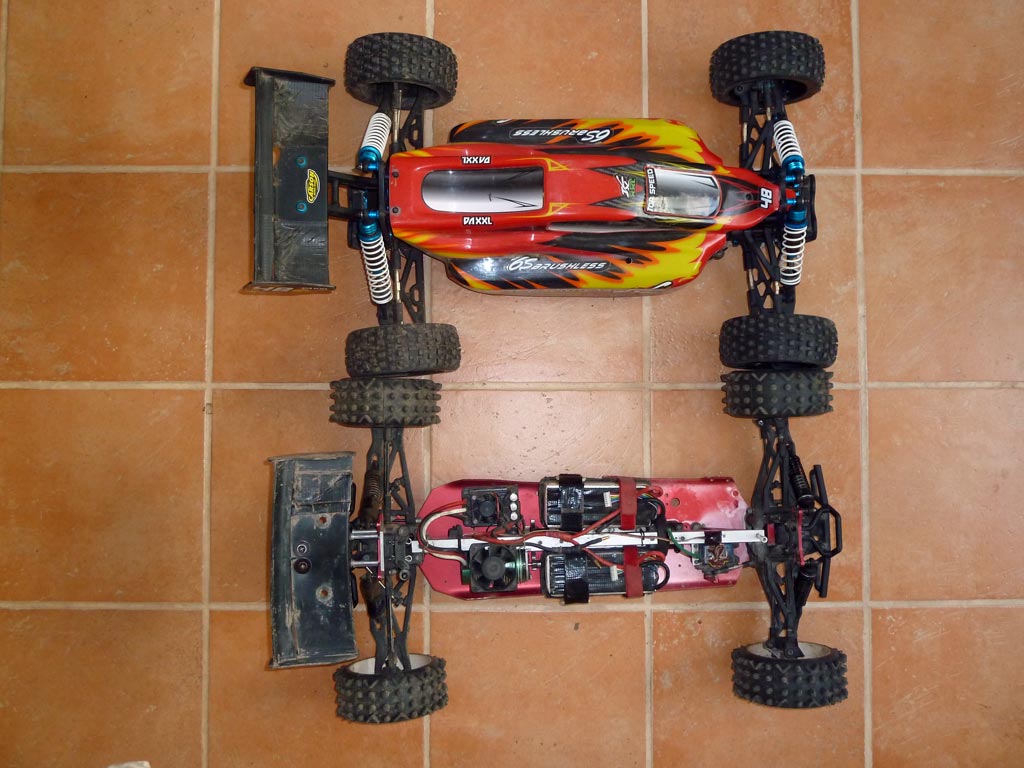

    Kleiner Größenvergleich der Offroadflotte (oben links Carson Dirt Attack XXL, darunter das "onroad Chassis", rechts oben der Mantis Truggy (1:8er) und darunter die tamiya Lunch Box (1:10er))
    Carson Dirt Attack XXL und "onroad Chassis" im Vergleich
    1 Karo und 2 passende Chassis (hier am original Spenderchassis)
    Und hier am "Onroad Chassis"

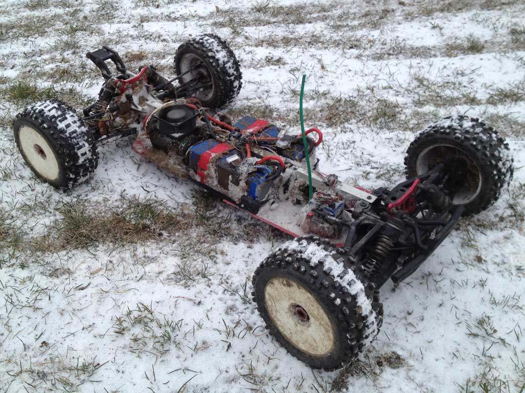

    Nachdem das Wetter wieder entsprechend ist und mein onroad Platz wieder nutzbar ist, ist das Chassis wieder zum onroader mutiert. "onroad" Dämpfer montiert, Übersetzung angepasst. Federwegbegrenzung angepasst und Karosteher wieder montiert. Dauer etwa 1 Stunde.
    Seitdem habe ich ein 22er Ritzel gekillt (auf meinem Onroad Platz ist es noch recht staubig, steinig. Ist einfach ein Zacken rausgeflogen. Seitdem bin ich mit einem 20er Ritzel unterwegs.
    Meine Backup Akkus 2x 6s 3600er dienten bis vor kurzem noch als Ersatz für die 2x 6s 5000er bei denen eine Zelle plötzlich bei 0V war (in der Früh noch im Buggy gefahren und am nächsten Tag wollte ich die Akkus nachladen ... nur noch 5 Zellen hatten Spannung). Die Zelle wurde mittlerweile auch ausgetauscht (und 2 physisch beschädigte) somit sind die 2x 6s 5000er wieder fit. Bin vorhin noch eine Runde mit den 2x3600er (1,2Kg) und nachher mit den 2x5000er (1,6Kg) Zellen gefahren. Der Leistungsunterschied ist erschreckend (Die 3600er sind schon zu hochohmig/alt und quitieren die Last im Onroader nach der Fahrt mit leichter Blähung).

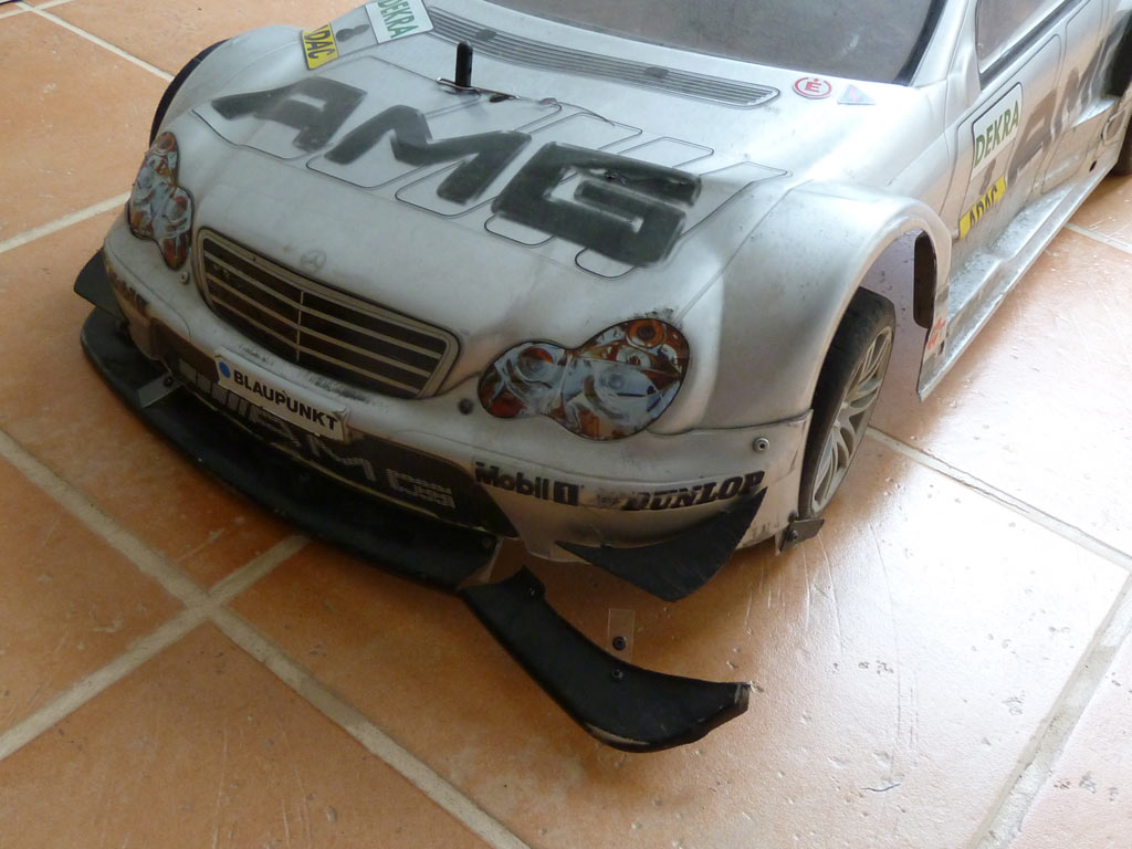

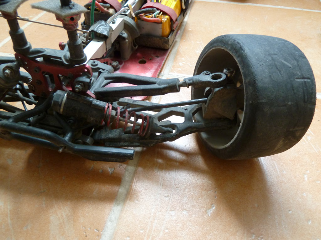

    Das Chassis machte heute auch "unfreiwillig" Bekanntschaft mit der Ecke eines Gebäudes. Zwar nur mit schätzungsweise 30km/h. Das reichte aber um der Metallkonstruktion eine mächtige Delle zu verpassen und hinterliess auch am onroader seine Spuren
    Frontlippe und Karo leicht geknickt
    Unterer Querlenker bei der Stiftaufnahme gebrochen, Dämpferkappe gerissen, oberer Querlenker vom Kugelkopf gesprungen
    Querlenker wurde wieder mit Kabelbinder geflickt. Dämpferkappe ersetzt. Karo ist auch wieder OK. SPrich Schaden wieder behoben. Wagen wieder Einsatzbereit (und auch schon wieder 2 Akkuladungen hinter sich). Vorangegangen war ein kurzer Aussetzer der Funke (ich bin neben meinem Sohn hergelaufen und eine AA Akku Reihe hatte aufgrund einer schwachen Feder nur bescheiden Kontakt, sodass es beim Laufen zu einer kurzen Spannungsunterbrechung kam. Funke startete zwar sofort wieder neu, aber die 4-5sek, die es dauerte bis ich wieder Kontakt zum Empfänger hatte, hat gereicht um das Chassis "unkontrolliert" ins Gebäude Fahren zu lassen. Ich war nur mehr Zuseher. Verlief insgesamt sehr glimpflich. Möchte mir gar nicht ausmalen was bei Top Speed alles passieren hätte können (und da geht es mir weniger ums Chassis als vielmehr der Schaden, der durch den Wagen hätte entstehen können). Wieder was dazu gelernt.
