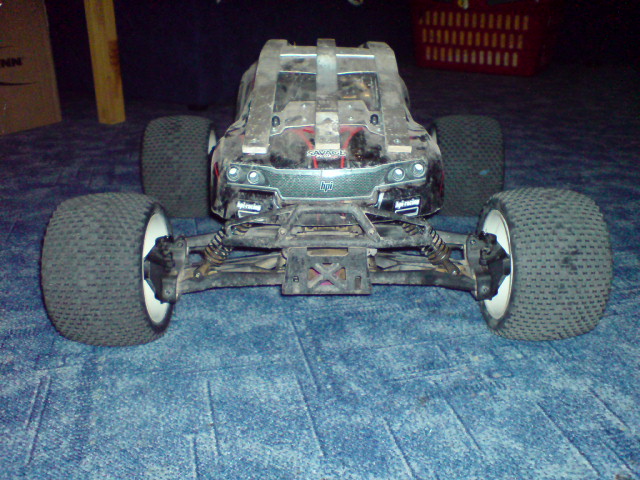

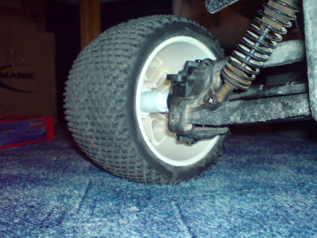

hab die breiteren radachsen im einsatz(HPI86249) und muß sagen das sich die ca. 10mm pro seite schon bemerkbar machen gegenüber den original radachsen.
hab jetzt noch ca. 4cm dazugegeben mit verbreiterungen von einem kyosho
zum vergleich zwischen original und nicht original;-)

Daniel N Offroad-Guru

Haste mal ein Bild von dienem Wagen mit der massiven Verbreiterung?

Verfasst am: 26.10.2009, 18:43 • Titel: |
| T28 hat Folgendes geschrieben: |
geht diese Verbreiterung nicht massiv auf die Radlager? Wie lenkt er sich mit so einem (Mega-)Offset? _________________ Ryan Dunn

Verfasst am: 26.10.2009, 18:51 • Titel: |
23mm HD 1/8 Hub Adapter für Mugen MBX-5, Kyosho 777, und Hyper 7
Nummer: 6034-03
Hersteller: Pro-Line
hab sie mit nem gewebeband abgeklebt damit sie so schön bleiben wie der flux
hab ihn heute mit der verbreiterung mal getestet und das seitliche umkippen war gestern...
egal ob auf asphalt, wiese oder schotter, der flux muß gezwungen werden zum umkippen.
aber ob diese "dezente" verbreiterung richtig grobes gelände verträgt?
werds nächstes wochenende mal testen...

Das dürfte Massiv auf die Radlager gehen.
Das hat man schnell mal den 3-4 fachen Hebelweg => 3-4 fache Belastung. Springen undere Sachen könnten da zum Problem werden.
Von FLM gibt es doch ein Spurverbreiterungsset?
Mit neuen Querlenkern und Knochen?
Es gibt auch eines von Kershaw, aber das bringt glaub ich 10 cm Verbreiterung, und das ist mir dann zu heftig. |

das die radlager mehr beansprucht werden is mir eh klar aber mich interresiert ob es die breiteren radachsen, auf die die verbreiterungen geschraubt sind auch aushalten...
wenn ich auf meine antriebsknochen denke...verdreht, verbogen, abgerissen
und die antriebsknochen sind ja auch nicht gerade aus weichem aluminium
aber dafür is er jetzt verdamt geil zu fahren...
find nichts über die FLM teile und von Kershaw find ich auch nichts???
