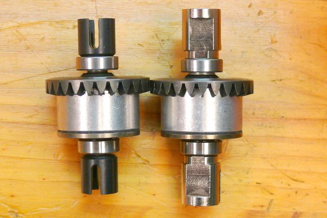

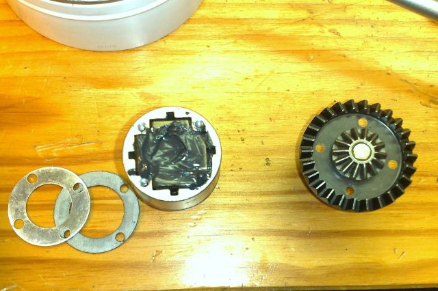

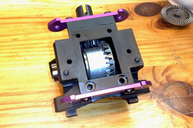

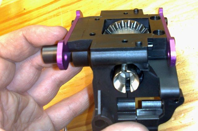

rctom Hop-Up Held
Anmeldedatum: 16.09.2007 Beiträge: 128
Verfasst am: 16.03.2009, 10:45 • Titel: |
| Zelter Frost hat Folgendes geschrieben: |
das mit den Cen Diffs, hast da ein how-to, sollten die Flux Diffis zerbröseln?
Hoffe man darf das hier im Forum?
-> Auszug von meinem SuperSavy. Da ist das noch etwas genauer beschrieben!

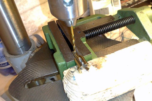

Zuerst habe ich mal das Loch in den Outdrives auf 3mm aufbohren müssen damit der dickere Stift vom CEN Diff durch passt. Dazu sollte man aber einen hochwertigen Bohrer nehmen. Ein normaler HSS ist hier überfordert!

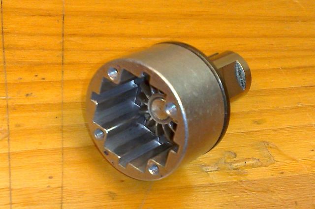

Nun passt das Outdrive und das Stirnrad kann eingesetzt werden

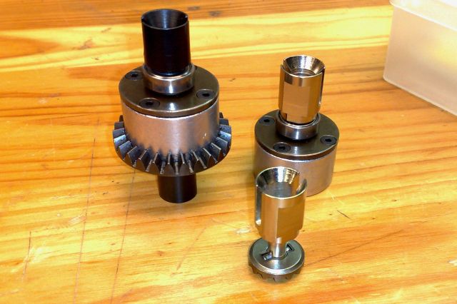

Hier ist noch schön der Unterschied zwischen original CEN und Modded HPI/CEN Hybriden zu sehen

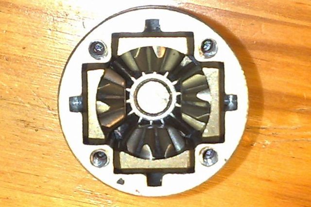

Im Gegensatz zum HPI hat das Cen keine Kreuzwelle die die Kegelräder halten. Diese werden von den 4 Plätchen welche eine Aussparung für die Zahnräder haben gehalten.
Shimen braucht man übrigens in einem CEN Diff nichts, das ist von Haus aus alles so pass genau das man sich das sparen kann.
Befüllt habe ich das Ganze wie immer mit Molykote
Der Triebling muss noch mit 2,1mm geshimmt werden, damit er weit genug an das Differential ran kommt.
Durch das kleinere Tellerrad, steht nun auch nichts mehr über und kann mit einer Platte gut abgedichtet werden.
Um die Gesamtübersetzung wieder auszugleichen habe ich wie oben schon gezeigt eine 15er KG vorgesehen.
 _________________ Sonntagsfahrer aus Leidenschaft |
