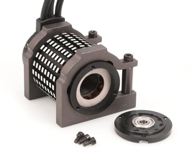

    Eine Frage:
    kann mir jemand die Maße der Schrauben für den Frontdeckel sagen?
    Habe bemerkt dass eine verloren gegangen ist und dachte mir vielleicht hat jemand die Maße im Kopf, wenn nicht muss ich ausbauen und nachmessen!

    Niemand eine Antwort?
    Sind es eventuell M3x8mm Question
    Hab im Netz nichts gefunden, falls keiner was weiss muss ich halt ausbauen! Crying or Very sad
    LG
    spins

    danke Dir, soviel ich weiss ist der "Tork" ja ein NEU 1515, also hab ich mit M3 eh recht!
    Aber die Länge? Sind das 8mm?
    LG
    spins

    BeitragVerfasst am: 26.04.2010, 00:09    Titel:
    Nach meinem Augenmaß könnte 8mm auf dem Bild hinkommen, aber ich würde trotzdem vorsichtshalber mal messen, da das Gehäuse ja auch ein ganz anderes ist, als bei den "original" NEU-Motoren.
