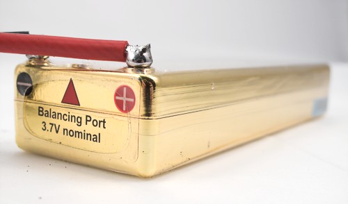

    Wie versprochen ein bissl was zum Thema Savage Flux und kabellose Barrenlipos:
    Mein Savage soll mit Trakpowers 4900er Goldstücken befeuert werden. Die Akkus bieten 4mm Steckterminals, wodurch sie besonders saubere Verkabelungen ermöglichen - leider nicht beim Savage.
    Es wäre durchaus möglich, die Reglerkabel zu verlängern und direkt mit 4mm Goldkontakten zu versehen. Das würde - im Nachhinein gesehen - vermutlich weit fummeliger sein, als die hier vorgestellte Variante.
    Zunächst müssen zwei Adapterkabel von 4mm Lamellenstecker auf Deans Ultra angefertigt werden. Für den Akku linkerhand beträgt die Kabellänge dafür 8cm (Pluspol) und 10cm (Minuspol), während sie am rechten Pack 11cm (Pluspol) und 9cm (Minuspol) lang sein sollte.
    Für den Anschluss wird eine Low-profile Steckverbindung benötigt, für alles andere ist kein Platz. Das bedeutet, dass nicht nur das Kabel im 90° Winkel zum Stecker gelötet werden muss, sondern dessen Lötbecher auch noch eingekerbt werden muss, um die kleinstmögliche Bauhöhe zu erzielen. Manchen Lipos wie z.B. den Orion Carbon Packs liegen bereits solche gekerbten Stecker bei - ansonsten kann man normale Goldkontaktstecker auch entsprechend ausdremeln.
    Hier ist der Akku bereits verbaut. Die beiliegenden Blöcke zum Polstern der Lipos passen ausgesprochen gut. Auch die dünnen Schaumstoffstreifen am Boden und am Deckel der Akkubox passen wie angegossen und ermöglichen einen weitgehend spielfreien Sitz. Lediglich die paar Millimeter in der Breite sollten noch mit etwas Schaumstoff überbrückt werden, der dann auch gleich die unnötigen Kühlschlitze verschließt.
    Wer die Akkus im Modell laden will, muss an der letzten Aussparung etwas dremeln, sodass der Balancerport von außen zugänglich wird...
    ... in jedem Fall müssen aber die Kabelführungen großzügig ausgeschliffen werden - serienmäßig passt da nicht einmal eine Deans-Buchse durch, sodass ich mich ernsthaft frage, was sich HPI dabei (nicht) gedacht hat. Confused
