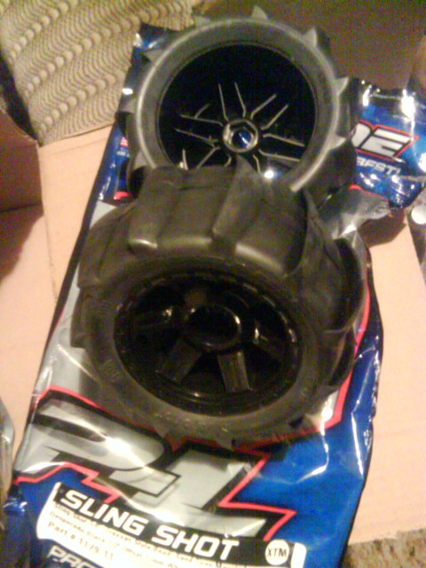

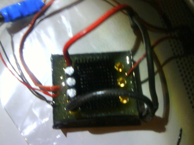

    So der Schnee kann kommen, Regler in UHU Plus Endfest 300 Epoxydharz eingegossen (knapp 50g), und Proline Sling Shot Räder gekauft.
    Proline Sling Shot mit Desperado Felgen in Schwarz
    Nach ca. 30Stunden aushärten
    Hier noch mit der Kunststoffbox, die ich mir mit UHU Plastikkleber aus einer alten DVD-Hülle zusammengeklebt habe.
    Lies sich ohne großen aufwand entfernen.
    So nun noch ein Update von heute. (18.11.12)
    Bei einer Aussentemperatur von 7°C hab ich ihm heut mal 6s verpasst und hab ihn über die nassen Wiesen gejagt.
    Nach einer Akkuladung mit ziemlich hoher Geschwindigkeit Cool in ca. 7cm hohen Gras hatte ich eine Temperatur von 60°C an den Kühlrippen und das ohne Lüfter. Glaub das ist im grünen Bereich für diese Jahreszeit. Im Sommer werde ich natürlich einen Lüfter mit Dauerbetrieb verbauen, oder meinen Reserveregler ohne Harz verbauen.

    Hi, nen paar Fragen zum Thema Winter/ Wasserfest...
    Ronny: Hat diese Socke was Outawears gebracht? Kannst du du da ein paar Detail Foos machen und zeigen? Kann mir das nicht so ganz vorstellen...
    DerRaser: Ist dein Harz umbau auch im Sommer nutzbar? Oder Isoliert das zu sehr? Wie hast du den Block dann wieder im Savage befestigt?
    Ist es Allgemein ausreichend den Regler zu schützen? Oder muss man noch die Stecker oder den Motor schützen?

    Hallo, das mit dem Sommer wird sich zeigen, werde auf jeden Fall im Sommer wieder den Lüfter montieren.
    Zur Not hab ich aber einen gebrauchten Reserve Regler günstig geschossen Wink
    Den eingegossenen Regler hab ich genauso Montiert wie in Original, also Doppelseitiges Schaumstoffklebeband und einen Kabelbinder. Das hält einwandfei.
    Die Stecker und der Motor werden nicht geschützt, da gibts keine Probleme.
    An der Motorrückseite sollte allerdings der Aufkleber drauf sein um das Lager zu schützen.
