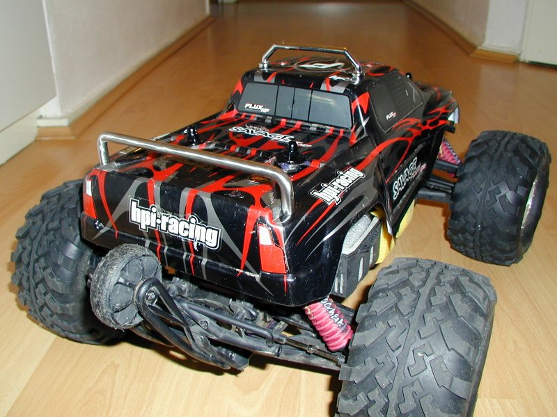

um die Halbwertszeit der Karosserie ein wenig zu verlängern, hab ich mit meinen beschränkten Mitteln, in meiner Wohnzimmertischwerkstatt einen Überrollbügel am Flux montiert:
Die Karosseriesplinte hatt es mir auch schon einmal komplett durch die Karosserie gerissen. Dort habe ich nun notgedrungen Mutterkappen mit Unterlegscheibe montiert. Von unten kommt ein Gewinde durch die ehemaligen Karosseriehalter.
Die Bügel sind extrem stabil. Ich wollte diese nur einen Millimeter nach aussen biegen, und habe es nur mit roher Gewalt geschafft. Damit die Überrollbügel nicht gleich ausreißen, sind sie von unten in der Karosserie mit Gegenstücken verklebt und durch diese dann verschraubt. Beim ersten Test hielten die Bügel ohne Probleme. Da sie ja auf der Karosse sitzen, federt die Karosse ja auch den Stoß ab. Das sofortige Durchscheuern der Karosse auf dem Asphalt wird aber verhindert. Für mich sieht es ganz OK aus. Die kaufbaren Überrollbügel fand ich ganz schrecklich. Mal sehen wann ich das erste Mal an einer Wurzel hängenbleibe Kosten waren 6.- Euro und 4 Löcher in der Karosserie. Zur Not also schnell Rückgängig gemacht.
Sven
Update: 15 Akkuladungen sind durch. Die Bügel sind gekürzt. Hält sehr gut bis jetzt und ich hab das Gefühl das der Flux öfter auf den Rädern zum stehen kommt.

Glaube die Bügel werden irgendwann mal hängen bleiben und wirds dir dann aus der Karo rausreißen!
die Idee ist super aber hält nicht lange denke ich  |
Verfasst am: 27.05.2009, 21:55 • Titel: |
...nach hinten wegklappen, oder/und ordentliche Löcher in die Karo reissen...... Die Bügel stützen sich zu punktuell ab. Diese Bügel müssten in Fahrtrichtung verlaufen, nicht quer dazu, und nicht so hoch.
Eine "Panzerung" in Form von 1 - 2mm Neusilberblech aufs Dach, das muss ich mal bei meiner zerprügelten Flux Karo probieren. _________________ Ryan Dunn

die Bügel werden ja nicht nur punktuell vom Plastik der Karosserie gehalten. Im ganzen Dachbereich und Heckbereich ist von unten eine Sandwichplatte aus Alu/GFK/Alu mit Heißkleber eingeklebt. Durch diese ist der Bügel dann verschraubt. Da müsste es schon den kompletten Heckbereich rausreißen. Ich glaube da brechen eher die Schrauben ab. Schaun mer mal.
Ein wenig flacher wollte ich die Bügel auch haben, das würde die Hebelkräfte verringern, aber ich wollte die Flex nicht im Wohnzimmer anschmeißen:-)
Mit der Ausrichtung habe ich auch lange hin- und herprobiert. In Fahrtrichtung sah es aus wie eine Dachreling beim Kombi. Dann hab ich mal ein paar Videos geschaut und gesehen das die Überschläge über kreuz- und quer über alle Achsen gehen und die Richtung deshalb eher nicht so wichtig ist.
Ein Panzerung auf dem Dach und im Heckbereich hatte ich vorher. Sah nicht besonders schick aus, funktionierte aber. Allerdings war die Panzerung auch schon fast durchgeschliffen.
Bis dann
Sven |
