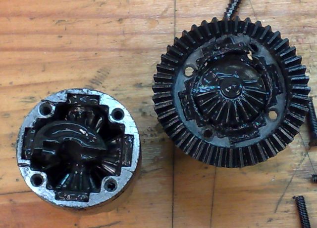

Heute ist mir aber nach ein wenig Air Acrobatic wieder mal der Bolzen im hinteren Diff gebrochen. Dadurch wurde auch wieder das Zahnrad halbiert. Zum Glück hab ich da noch ein paar Sätze in Reserve
Das Tellerrad sieht noch immer wie neu aus  _________________ Sonntagsfahrer aus Leidenschaft |

hast du da vlt nur ne schlechte Serie ?
die Dinger waren noch nie kaput bei mir Oo |

Glaub ich nicht, aber wenn ich von bashen spreche, meine ich auch bashen
Sobald ich mal auf die CEN Diffs gewechselt habe, gehört das Problem sowieso der Vergangenheit an, da die ja einen 3mm Pin haben der somit ein 1/3 dicker ist als der Stock  _________________ Sonntagsfahrer aus Leidenschaft |

es ist entlang vom Pin Mitnehmer gesprungen, die schwächste Stelle.
Jetzt wirds aber Zeit für die CEN Diffis Tom
