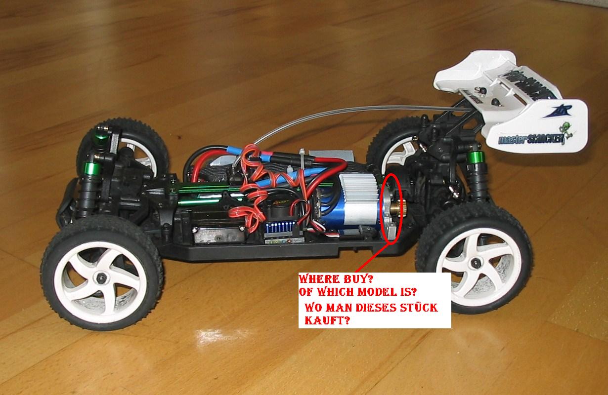

    hallo!
    Ich habe dieses Auto, in dem ich das wahrnehmbare Stück kaufen kann, oder, welches Modells ist.
    Ich bin und dieses dieses spanisch, das mit google übersetzt wird. Entschuldigung
    danke

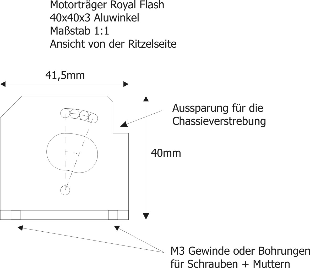

    you can buy it on http://www.ansmann-racing-shop.de/tuning-ersatzteile-smacker-c-2_23.html but i don´t know if they ship international. A simple solution is to buy a 4x4 cm aluminium or steel elbow at your local do-it-yourself store and drill it like PlanBfidelity did in his last post. He attached a drilling instruction: http://www.offroad-cult.org/Board/attachments/1227136983_motortraeger_royal_flash.jpg

    Auf dem bild sieht man den ansmann smacker mit brushless antrieb ,den smacker bekommt man beim großen c oder in der bucht. Very Happy
