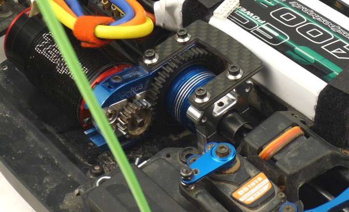

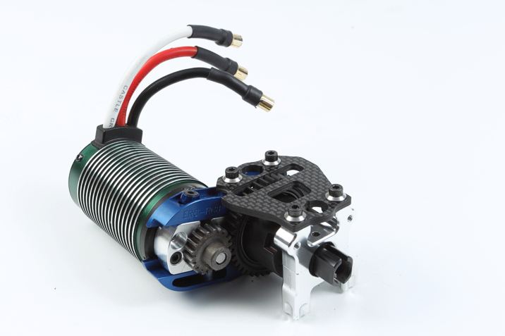

    Der hier vorgestellte Elite-RC Motorhalter hat leider den Nachteil, dass keine regulären Diffplatten mehr passen. Um Platz für die schräg gestellte Motorschiene zu schaffen, muss jedwede Stock-Diffplatte bearbeitet werden, sodass einseitig nicht mehr viel Material übrig bleibt.
    Mit dem stabilen Alu-Lagerbock und dem 10mm starken Motorhalter aus 7075-T6 Aluminium erscheint das eher als kosmetisches Problem. Nichts desto trotz ist die Diffplatte, welche an der ausgeschnittenen Stelle bloß noch einen Querschnitt von 4mm² aufweist, nun durch Schwingbelastungen durchgebrochen.
    Ersatz muss her!
    Da für mich als Buggyfahrer große Hauptzahnräder > 44Z uninteressant sind, ich also den Elite-RC Motorhalter ohne Spacer fahre (deshalb interessiert mich auch der ansich gelungene RC8.2e Motorhalter nicht!) und nebenbei den Knickwinkel der Mittelkardans reduziere, kann die Lösung bzgl. lichter Breite sehr restriktiv ausfallen:
    Von unserem Dejan (www.alza-racing.com) aus 3mm starkem CFK gefertigt, ist die neue Diffplatte steifer als die alte Version. Außerdem kann nun das Diff besser ausgefädelt werden.
    Wer eine .dxf Datei zum selber fräsen will, kann sie sich hier herunterladen:
    diffplatte.zip (4 KB)
