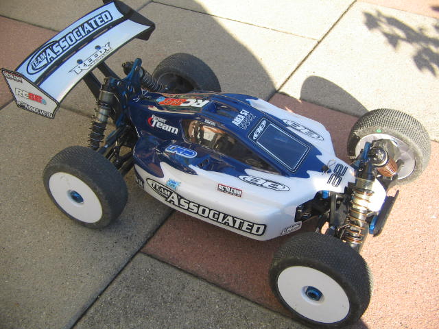

    Hallo Leute,
    noch die fehlenden Bilder meines Rc8Be Buggys
    Die Reedy Combo ist für mich völlig ausreichend und bin sehr zufrieden mit der Power, mehr muss nicht unbedingt sein.
    Gruß Rainer

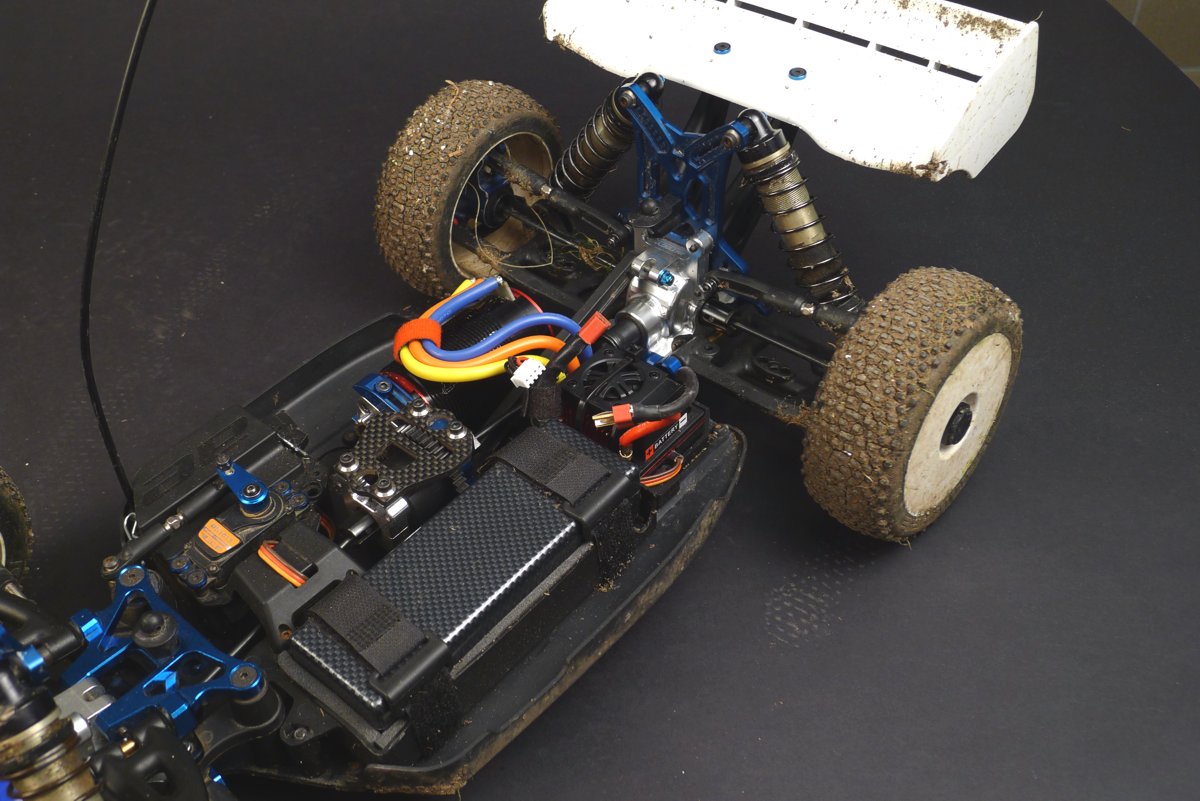

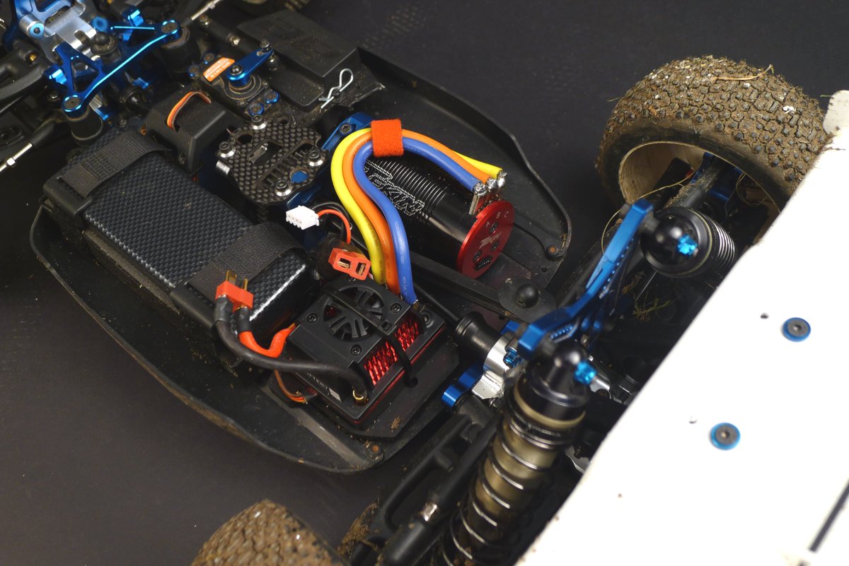

    BeitragVerfasst am: 29.10.2011, 14:47    Titel:
    Mein Asso hat auch einen neuen Antrieb verpasst bekommen. Nachdem mir der zweite meiner zwei MMM verreckt ist, habe ich zur besseren Kopie in Form eines Toro8 gegriffen, da da jetzt erst mal unmodifiziert sein Werk verrichtet.
    Auch den CC2650 habe ich rausgeworfen - der Motor ist mir mit zunehmend rutschigem Untergrund immer unsympathischer geworden, weil er sich im unteren Drehzahlbereich nicht wirklich feinfühlig dosieren lässt, was gerade bei einem Buggy doch ein gewichtiger Nachteil ist.
    Ein Bashermotor ist das gute Stück jedoch auch nicht, läuft er selbst im leichten Buggy immer mit Temperatur auf Anschlag. Kurzerhand habe ich daher auf einen Tekin 4038 2250kV Truggymotor gewechselt - eine längere Diskussion über diesen Motor findet sich hier
    Der Motor ist trotz seines ersten Anscheins wirklich ok - man sollte nur sämtliche Schraubverbindungen mit mittelfestem Schraubenlack sichern. Im Betrieb bleibt er deutlich kühler als der hitzige CC2650. Die geringere Endgeschwindigkeit kann man über ein größeres Ritzel kompensieren, weil der Truggymotor durch die längere Bauweise ein höheres Drehmoment liefert.
    Auf den Bildern ist neben viel Dreck auch z.T. die wirklich tolle RPM-Aufhängung und der Flügelhalter des RC8.2 zu sehen.
    Die Motoren werden bei mir nun immer direkt an den Regler gelötet - da habe ich mit den CC "Bullet" Steckern schon zu viele schlechte Erfahrungen gemacht, wobei sich das Verlöten sowohl beim Toro8 als auch beim Tekin Motor wirklich als Kinderspiel gestaltet.
    Die Kabel sind jedoch lange genug, um den Motor aus der Elite-RC Halterung (hier vorgestellt) zu fädeln.

    BeitragVerfasst am: 29.10.2011, 17:33    Titel:
    Was für ein Akku ist das? Wenn du mehr Feingefühl willst, würde ich einen Xerun Regler mit Sensor nehmen und den Tekin mit Sensor fahren.

    BeitragVerfasst am: 29.10.2011, 18:27    Titel:
    Das ist ein Carbon Pro 4600mAh 90C 11.1V von Team Orion. Geht gut, hat ordentlich Druck, bloß kommt nicht ganz so viel raus, wie drauf steht. (4300mAh)
    Sensor bin ich ja schon mal gefahren. Der aktuelle Tekin kommt dem Gefühl hinreichend nahe, die extreme Trittsicherheit im untersten Drehzahlbereich brauche ich im Buggy nicht so...
