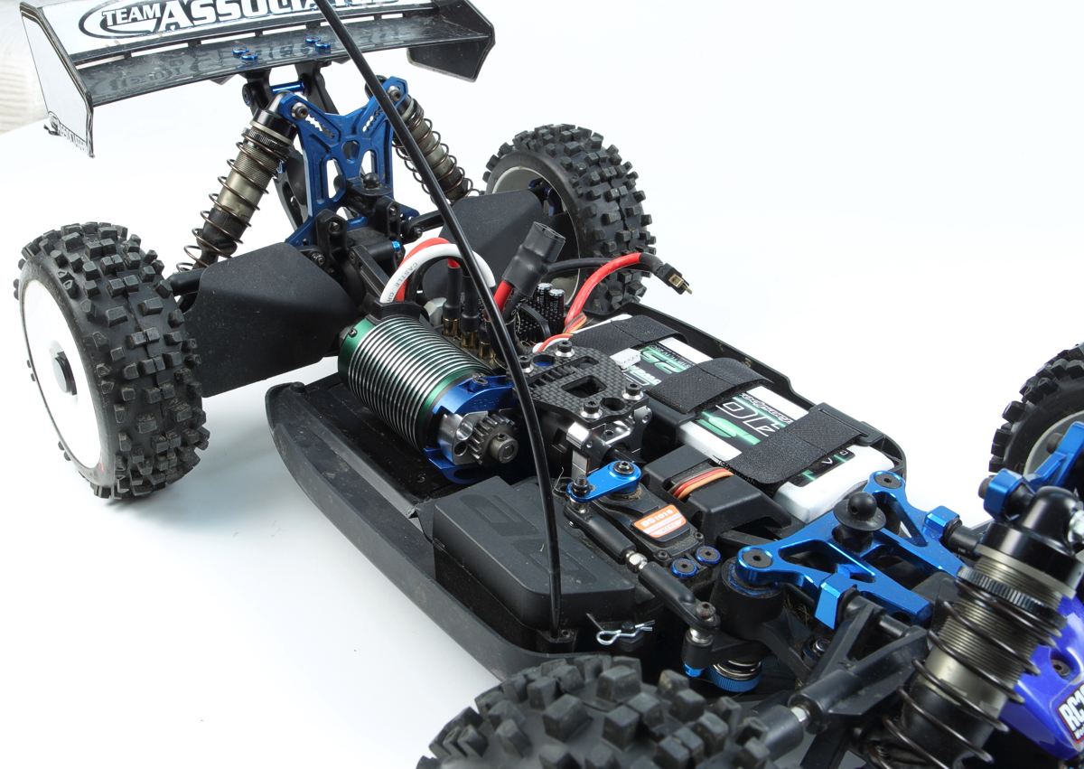

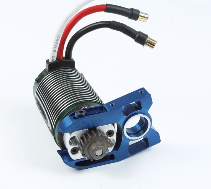

    Elite-RC Motorhalter
    Lange ausverkauft, seit kurzem wieder lieferbar - und nun hab ich auch einen! Smile
    Zunächst ein Link zur Produktseite des Herstellers
    Der Motorhalter setzt ein Konzept für viele verschiedene Modelle um, das bei Losi bereits vor gut 2 Jahren Verwendung findet: Anstatt den Motor "klassisch" über Langbohrlöcher einstellbar am Halter zu befestigen, wird der Motor zunächst auf einen Bock geschraubt, und dieser dann erst über eine Schiene und eine oder mehrere Feststellschrauben am Halter fixiert. Erinnert etwas an die Schnellwechselhalter aus der Verbrennerszene...
    So, warum benötigt der RC8 sowas?
    Ein kleiner Link zur entsprechenden Stelle im Aufbaubericht zeigt, dass Asso lieber "klassisch" konstruiert hat. In diesem Falle heißt das: Um den Motor oder das Ritzel zu tauschen, oder gar nur um das Zahnflankenspiel zu justieren, muss der komplette Mitteldiffbock 'raus. Mit dem Diff-Riser im Gepäck ist das eine sehr wartungsunfreundliche Angelegenheit und entspricht nicht meiner Vorstellung von einem ordentlichen 1/8 BL-Buggy.
    Der Elite-RC Motorhalter bietet da mehr Komfort: Eine einzige Schraube reicht aus, um den Motor aus seiner Verankerung zu lösen - ohne auch nur andere Chassiskomponenten anzurühren. Ist die Motorwelle lang genug, um das Ritzel "verkehrt" herum anzuschrauben, so geht der Ritzeltausch sogar mit verbautem Motor vonstatten. (Voraussetzung ist eine entsprechend lange Motorwelle. Beim CC geht es sich haarscharf aus!)
    Der Elite-RC Motorhalter ist jedoch kein "Drop-in", das einfach anstelle des Originalteils verwendet werden kann. Die Schiene kommt nämlich der Diffplatte in die Quere, sodass letztere - egal ob es sich um die RC8FT Version aus Carbon oder die -B Version aus Kunststoff handelt, muss da erst noch ein bisschen bearbeitet werden, damit sie wie gewohnt satt aufliegt.

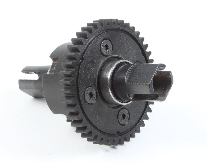

    Dann macht sich aber schon der nächste Unmut breit: Mit dem 3mm starken Diff-Riser Plättchen, welches im Truggy den Einsatz größerer Hauptzahnräder ermöglichen soll, schwebt der Motor mit dem neuen Halter elegante 5mm über der Chassisplatte. Das ist natürlich, wenn es um die ewige Jagd nach dem tiefstmöglichen Schwerpunkt geht, kein besonders eleganter Anblick. Der Elite-RC Motorhalter käme problemlos ohne dieses Distanzplättchen aus, doch dann streift das 46Z HZ in seiner ihm zugewiesenen Vertiefung ins Chassis, und folgender Thread war geboren: 44Z Kunststoff(!) HZ für den RC8
    Hier hat sich Asso ehrlich gesagt einen ziemlichen Pfusch geleistet, bzw. auf neudeutsch: Das Commitment zur Brushless-Fraktion lässt zu wünschen übrig!
    Worum geht es? Der RC8/B Buggy wird mit einem 43Z Stahl-HZ ausgeliefert. Er benötigt daher keinen aufgebockten Mitteldiffhalter. Der Truggykollege kommt der Untersetzung halber mit einem größeren HZ aus der Schachtel, und so wurde das Mitteldiff flugs um 3mm aufgebockt.
    Das Brushless-Conversion Kit sollte aber für beide Modelltypen gleichermaßen passen. Also wurde flugs dem "e"-Buggy ebenfalls dieser Spacer spendiert, und damit der Sachzwang perfekt wird, gibt's von Asso das für die BL-Modelle vorgesehene Kunststoff-HZ nur mit 46, 48 oder 50 Zähnen. (Ich will meine Ritzel eher nicht mit einem Stahl HZ quälen, wobei die Frage natürlich an dieser Stelle berechtigt ist)
    Die Aufbockerei entpuppt sich aber vor allem im Buggy als ein ziemlich lästiges Übel. Das hohe Mitteldiff macht weniger dem Schwerpunkt zu schaffen (der wurde mit dem Original-Motorhalter ohnedies recht tief gehalten), sondern vielmehr wird die vordere Centerwelle durch den starken Beugewinkel über Gebühr belastet und verschlissen. Nachdem Asso an der vorderen Getriebebox leider am Lagerausgang nicht den Winkel des Kickups kompensiert, wird der nämlich bei aufgebocktem Mitteldiff mitunter erheblich. (Und wenn man den Verschleiß an der vorderen und der hinteren Mittelwelle beobachtet, dann kann man schnell erkennen, dass der "Knick" einiges ausmacht)
    Also gut, genug erklärt. Mit dem Elite-RC Motorhalter und dem Kardanverschleiß gibt es nun zwei handfeste Gründe, den Spacer in die Kiste zu werfen und nach einer vernünftigen Lösung für die Angelegenheit zu suchen. Da kommt dann Losi ins Spiel. LOSA3560 ist ein 43Z Kunststoffzahnrad für deren BL-Flotte. Zwar gleichen sich die meisten 1/8 Diffs ohnedies schon wie ein Ei dem anderen, sodass das Losi HZ sicher schon "irgendwie" passen wird, jedoch hatte ich durch den Stahldeckel die Befürchtung, dass das Diff für den RC8 zu lange werden würde.
    Der Lagerabstand ist zum Glück innerhalb der Toleranzgrenze derselbe geblieben. Doch das Kugellager tauscht etwas in das HZ ein. Auf folgendem Foto sieht man das sehr gut:
    ... und genau hier kollidiert die Lagerausbuchtung des Motorhalters mit dem HZ und der komplette Antriebsstrang verklemmt.
    Zum Glück bieten die Asso-Diffböcke, und damit auch der Elite-RC Motorhalter eine kleine "Nase" für die Lagerung, die man entsprechend abschleifen kann. Alleine mit Feile gegen das 7075er Alu anzutreten, war schon eine Heidenarbeit... letztlich genügen aber ca. 0,5-1mm, damit sich HZ und Motorbock nicht mehr in die Quere kommen. (Achtung: Das Diff soll nicht nur leicht laufen, sondern zwischen Lagernase und HZ sollte ein sichtbarer Spalt vorhanden sein - selbst dann, wenn man das Diff gegen den Motorhalter drückt!)
    So sieht das ganze dann fertig verbaut aus. Der Halter bietet der Motorwelle übrigens noch ein drittes Lager in Form eines mit einer Teflondichtung versehenen 10x5er Kugellagers. Anbetrachts des 5x16er Frontlagers des CC Motors sehe ich dieses aber eher als Staubschutz... Wink
