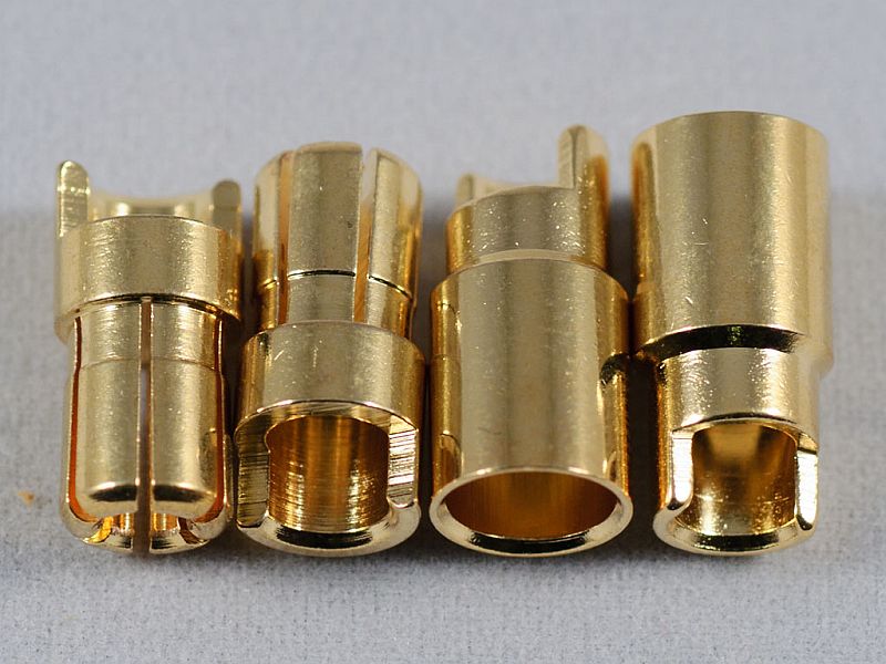

Andere, ähnlich den Castle Bullets, die ich auch jedesmal wieder verfluche wenn ich einen Motor abstecken muss.
spinsV8 CULT-Urgestein
Verfasst am: 24.06.2011, 18:53 • Titel: |
"Castle Bullets" sind einfache 6,5mm Goldis, 6mm Goldis sind keine Bullits.
Ich werd auch bei 6mm bleiben, hab mir zwar 8mm auch überlegt (sicherheitshalber), wird aber nicht notwendig sein....
In dieser Grössenordnung sind die Stecker/Buchsen allgemein gerne schwergängig, aber man kann sich helfen und die Stecker ein wenig zusammendrücken (halt nicht verbiegen) damits leichter flutscht.
Aber nicht zu viel, sonst halten sie ja nicht mehr zusammen....
