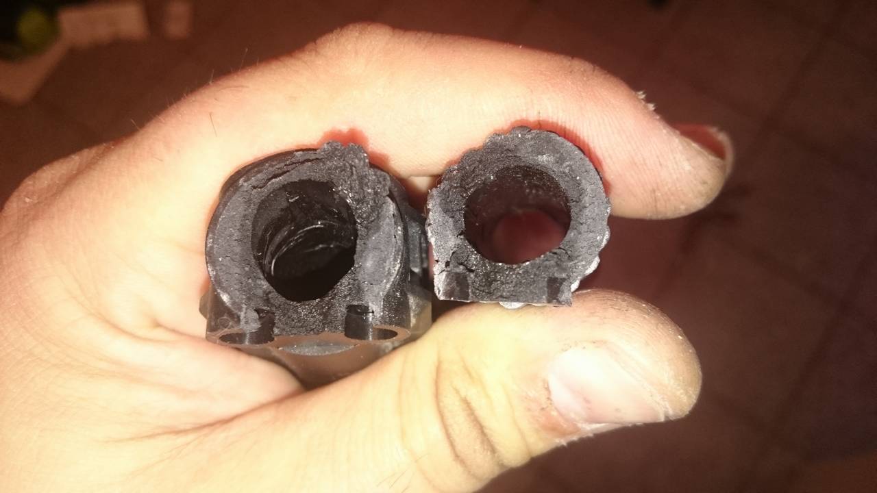

Hab mal ein genaues Bild vom Bruch gemacht,
die Materialstärke ist schon beachtlich, jedoch an
der Stelle wo die Brücke verschraubt wird, ist das
Material deutlich schwächer, weiß aber nicht ob genau
hier das Problem lag.

Schönes Wägelchen hast du. Das mit der Achse ist natürlich ärgerlich. Habe ich so jetzt noch nirgens gesehen oder gelesen. Denke mal ist einfach dumm gelaufen.

Werde bei Gelegenheit mal einen Bruchtest machen bei der kaputten Achse.
Will versuchen sie zu brechen, mein erster Test war erfolglos.
Muss das Ding mal mit auf arbeit nehmen und mit einem Schraubstock bearbeiten, will sehen wieviel Energie ich aufbringen muss um den gleichen Bruch zu provozieren. |

Ja versuch mal das Teil zu brechen. Würde mich echt interessieren, wie viel es braucht. _________________ Die Lebenden
