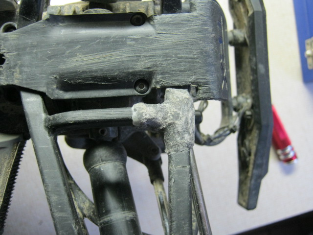

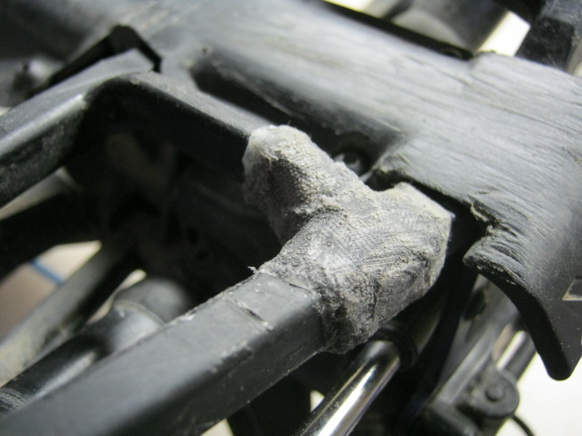

Ok danke. Ich habs mal notdürftig repariert. Denke es wird schon einige Fahrten halten. Ersatzteil ist bereits bestellt.

Naja jedenfalls ist heute der Ersatzquerlenker eingetroffen und wurde sofort verbaut. Ist super einfach gewesen. Um die selbe "camber" Einstellung wie vorher zu bekommen, habe ich einfach die Anzahl der Umdrehungen beim rausschrauben des Pivotballs gezählt und dann den neuen Querlenker mit der selben Anzahl von Umdrehungen eingeschraubt.
Da ich im Moment leider eine Knöchelverletzung beim Fussballtraining erlitten habe, muss ich sowieso ein paar Tage mit dem Summit pausieren.
EDIT: Hab mir jetzt gleich mal zu Sicherheit ein Komplettset Suspension Arms Rear (TRA5333R) bestellt.
Durch das "Squating" kann es leider immer mal wieder passieren, wenn ich mit höherem Speed durch den Wald jage, das ein hinterer Suspension Arm irgendwo hängen bleibt, was bei dieser Energie zwangsläufig zu einem Bruch führt. Vielleich könnte man so eine Art Skid Plates drunter montieren, damit es nicht so leicht hängen bleibt oder halt nicht so aggressiv fahren wie ich es pflege zu tun.

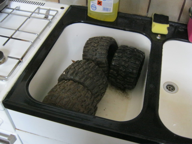

Trotz Hinkebein musste ich bei diesem Wetter einen kurzen Abstecher in den Wald machen. Hab immer noch den Castle 1415 2400KV Motor drinnen und wieder bischen raufgeritzelt. Statt 13/68 bin ich jetzt wieder auf 14/68 gegangen. Damit ist er echt verdammt schnell, aber zum Bashen perfekte Geschwindigkeit und langsames Schritttempo ist auch kein Problem.
Da es geregnet hatte, war der Boden doch sehr feucht und bischen matschig.
Nachher mussten mal die Trencher X gereinigt und der Summit entsprechend getrocknet werden.
