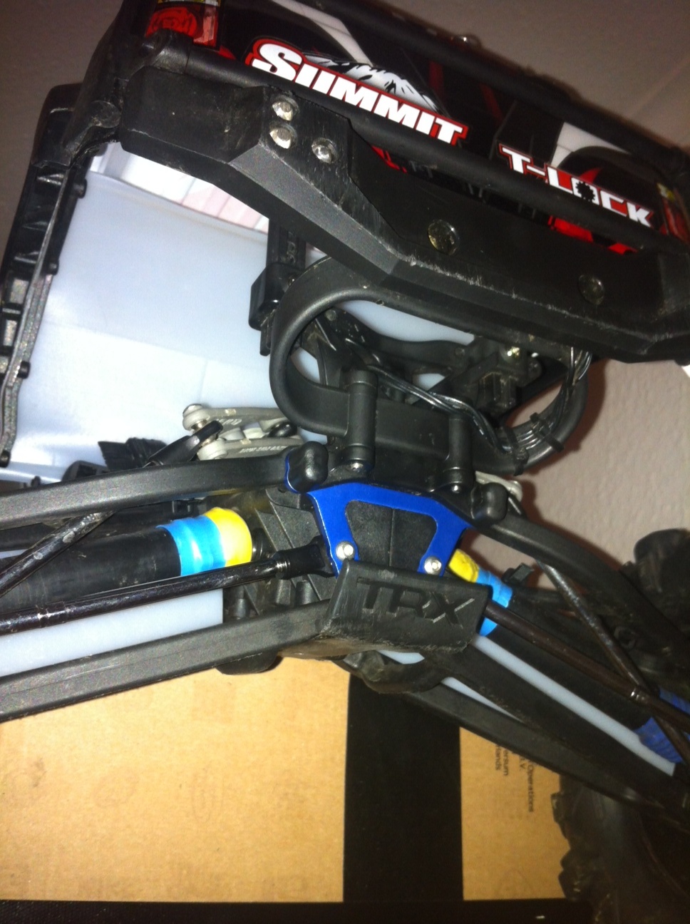

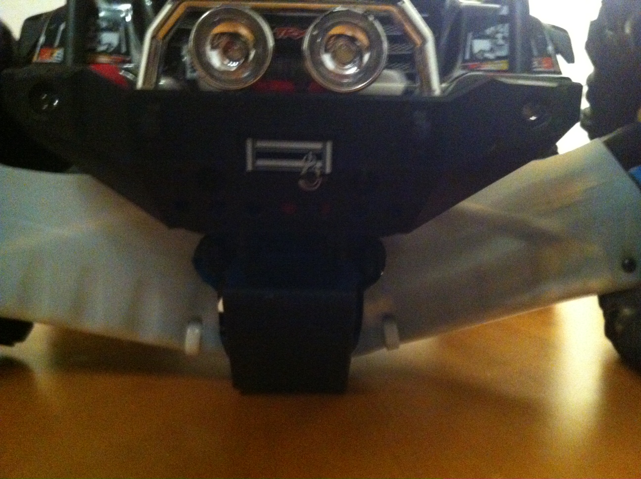

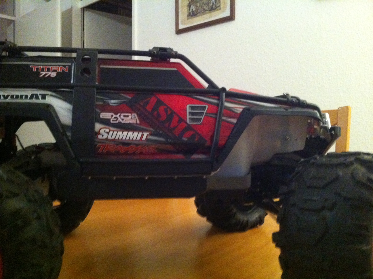

Hallo, nachfolgend ein Paar Sachen die ich für den Summit gemacht habe, damit er nicht allzuviel Dreck im Inneren ansammelt:
Staubschutz für Pivot Balls und Antriebswellengelenke:
Kotflügelverkleidung vorne, die an der Chassis montiert ist - von den vorderen Rädern wird kein Dreck mehr ins innere geschläudert:
Abdeckungen für die vorderen und hinteren Querlenker;
Vorne ist natürlich kein Schutz gegen frontale crashs mit aus den Boden ragenden Rohren oder Armaturen, hält aber gut Zweige und Äste fern von den Querlenkern und der Antriebswelle, auch die Staubmanschetten werden geschüzt:
Da es zwischen der Karo und Batteriefach auch 1 cm breite "Löcher" sind, habe ich auch da schmale Streifen angebracht, die den Dreck davon abhalten ins innere zu gelangen:
Und zum Schluß Abdeckung hinten. Die ist an der Karosserie zwischen den Radkastenverbreitungen angeschraubt und hält den Dreck von den Hinterrädern fern:
Für die Staubmanschetten habe ich Haushaltshandschuhe in der Größe klein aus Kaufland benutzt, genauer genommen die Finger davon. In die Gelenke habe ich etwas Stoßdämpfer Silikonöl gegeben. An den antriebswellen wurden die Manschetten mit Schrumpfschlauch fixiert, an Pivotballs mit originalen Ringen.
Die ganzen weißen Abdeckungen wurden aus einem 5 Liter Wasserkanister geschnitten.

Kann sein. Vor allem die Abdeckungen an den vorderen Querlenkern habe ich nur gemacht weil die Reste fast ohne zuschneiden an beiden Seiten gepasst haben und mit einer Schraube und 2 Kabelbinder in 15 Minuten fertig waren und in der Praxis haben sie sich bewährt, das Modell gleitet über stehende Äste und Zeug wie Draht, dass möglicherweise rumliegt, einfach weg. Früher habe ich Paar Mal sowas aus den filigranen Lenkern rausziehen müssen. Allles andere hat 8€ für die 2 Paar Handschuhe gekostet. Schrumpfschlauch hatte ich da. Undank den Kotflügelabdeckuungen muss ich keine Steine, Schnee und Matsch mehr aus dem Chassis rauswaschen.
Für die 30 Euro, die eine Haube kostet hole ich mir lieber einen Satz Kugellager fürs ganze Auto. _________________ Suche Summitler in Köln, Leverkusen, Bergisch Gladbach, die Crawling, Trial Plätze kennen, um zusammen die Summits zu fahren. |
