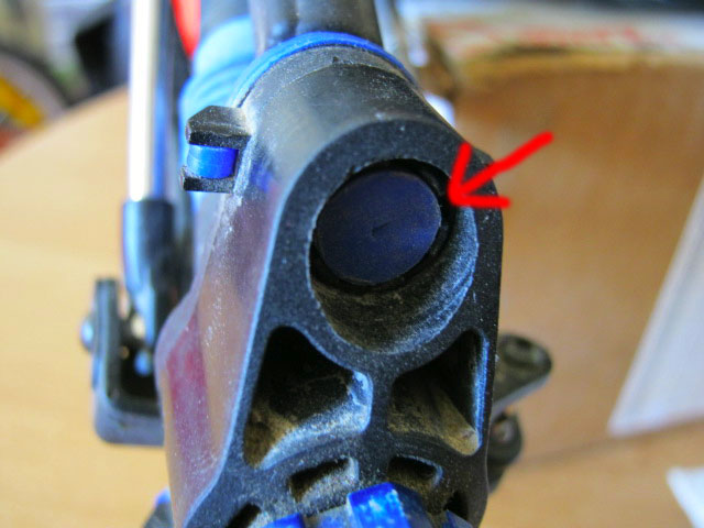

Bei mir werden diese Pivot Ball Cups an der Vorderachse nach jeder Fahrt locker und ich muss sie dann wieder neu einstellen. Gibts da eine Lösung für?

Verfasst am: 08.05.2014, 09:42 • Titel: |
Ich habe die RPM Radträger verbaut, die Cups sind da aus Alu und auch noch nie locker geworden. _________________ E-Revo (Licht,2Gang,6S Tekin+Lehner,Gyro)

Verfasst am: 08.05.2014, 09:56 • Titel: |
Ok danke, aber auf RPM werde ich deswegen jetzt nicht gleich Upgraden  |

Verfasst am: 08.05.2014, 10:16 • Titel: |
Klemm einen Fitzel dünne Gummischnur mit ein, das erzeugt genug Reibung.
Obwohl mir die Teile auch noch nie losgegangen sind, weder am Summy noch am ERBE. _________________ Gruß, Jens
