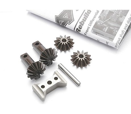

    Habe im russischen Summit Forum gelesen, dass dort viele aus den, nach der Reparatur von Diffs, übrig bleibenden Zahnrädern mit der Ausgangswelle, die kleinen Zahnräder fertigen lassen, die viel mehr aushalten können.
    Das heißt, es muss im Zahnrad mit Welle ein Loch gebort werden und dann muss die Welle abgeschnitten werden.
    Hat jemand eine Idee, wo ich das in Deutschland machen lassen kann?
    Ich habe nämlich genau 4 Ausgangswellen mit Zahnrad hier liegen, welche ich gerne statt der kleinen "bröselgen" Zahnräder verbauen möchte.

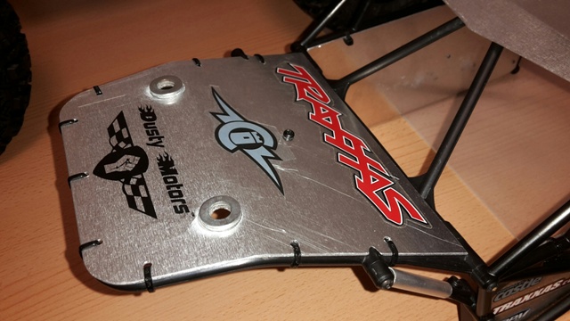

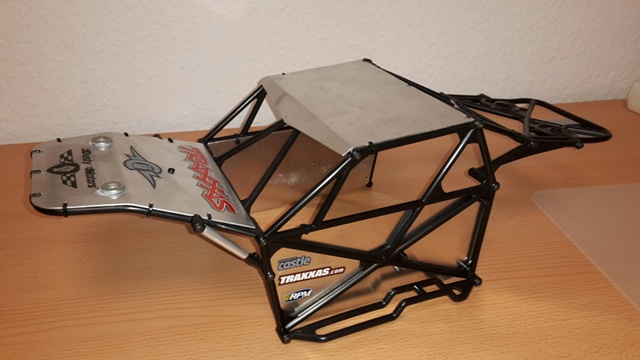

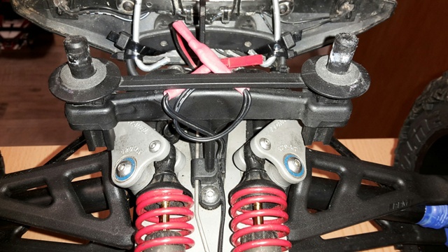

    Scholfi, hier ein Paar Bilder:

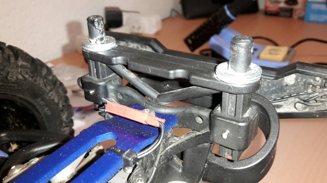

    X-Verstrebung vom Karohalter vorne habe ich abgeschnitten und neue seitliche Löcher für die Schrauben gebohrt
    Hinten durfte nur die Hälfte von der X dran glauben. Auch hier neue löcher für die Schrauben

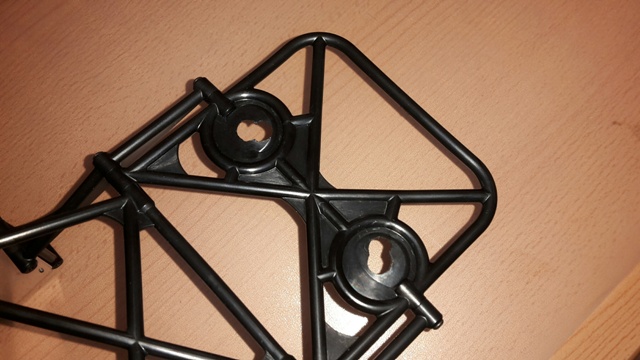

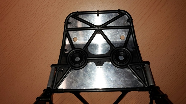

    Karoseitig von innen und von aussen
    Hinten nur etwas die originalen Löcher nach hinten und innen erweitert
    Die "Motorhaube" wurde mit etwas Hitze abgeknickt und durch die verlängerten Streben angehoben
    Ich hatte nicht wirklich viel Werkzeug da. "Motorhaube" z.B. habe ich vorsichtig mit Jet-Feuerzeug erhizt und zwichen 2 Schubladen eingeklemmt gebogen Laughing Die Aluplatte - 1mm stark - wurde mit Lineal, Cuttermesser, einer Tischkante und Muskelkraft "zugeschnitten" und gebogen Laughing und mit mit Nadelfeilen entgratet und abgerundet. Die Aufnahmelöcher vorne habe ich mit dremel gebohrt und mit einer Rundnadelfeile erweitert, hatte leider keine große Bohrmaschine und Bohrer da.

    Danke für die Bilder und die Details.
    Saubere Arbeit! Gefällt mir richtig gut!
