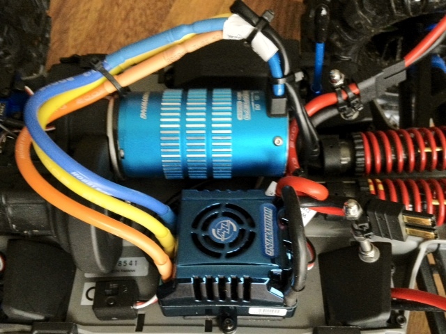

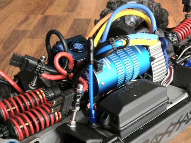

So, nun aber noch mal zum Hobbywing:
Der Einbau des Sets ist absolut problemlos! Der Regler passt mit der mitgelieferten Montageplatte direkt auf das Traxxas Cassis, Motor mit M3 Senkkopfschrauben passt problemlos an den Kühlkörper.
Danach kam aber das viel wichtigere... Das saubere, ruckelfreie, langsam fahren.
ICH KANN NUR SAGEN PERFEKT!!!
Leute!!! Wirklich perfekt!!! Bin völlig begeistert!!!
Das Hobbywing Set bekommt von mir ne absolute Empfehlung für den Summit!!! Läuft MINDESTENS so feinfühlig wie mit Stock Motor und Regler und hat zusätzlich noch richtig Power.
Hab vorhin dann noch den Regler an den PC angeschlossen und mit der mitgelieferten Software noch ein Paar Parameter verstellt.
Punch control etwas runter gesetzt
Bremse auf 50%
Rückwärtsgang auf 50%
Unverändert ist noch:
Motor Timing (damit kann man das Anfahrverhalten noch fein justieren - das Set lässt sich daher sicher noch feinfühliger einstellen)
Drag Brake (0%)
LG
Matthias

Zur Fahrzeit kann ich noch nix sagen, da ich noch keinen Akkusatz komplett gelehrt habe. Bin gestern Abend ca 20 - 25min gefahren und habe noch ne Zellenspannung von 4,00 bis 4,02 Volt
Habe jetzt noch mal nachdem die Kabel vernünftig befestigt und auch meine selbstgebaute Steckerhalterung (habe ich so auch im E-Revo da mich diese rumbaumelnden Reglerstecker nerven) eingebaut habe. Noch mal zwei Bilder gemacht.
