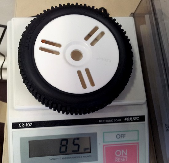

    Ich habe trotzdem schonmal angefangen und mir die GRP Jolly Narrow Reifen besorgt.
    Mit Ihren 30mm Breite sehen diese Reifen sicher lustig an einem Buggy aus, aber da ich die rotierenden Massen so gering wie möglich halten will sind diese Reifen relativ alternativlos.
    4x85g= 340g Reifen + 750g Elektronik= 1090g - Wenn ich unter 3kg bleiben will, und das wäre wirklich wünschenswert, könnte ich das jetzt schon mit einem XB8 schaffen.
