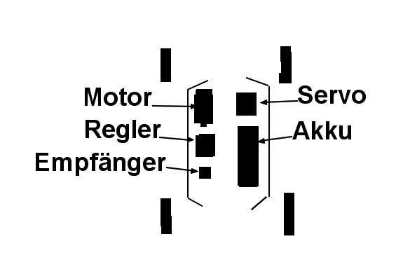

Das habe ich auch gesehen, und zumindest beim Serpent und Durango könnte man das in den Griff kriegen wenn man den Regler und die restliche Elektronik auf die Seite unterhalb des Motors packt, die eigentlich für den zweiten Akku vorgesehen ist.
Diese schnell erstellte Skizze zeigt den Plan:) _________________ ... Bürsten sind was für Haare und nicht für Motoren... |

Das würden dann 110g für Regler und Empfänger plus 200g Motor gegen 450g Akku mit Servo geben, wobei die schweren Punkte rechts hinten und links vorne wären. Wäre einen Versuch wert, wenn man Zugriff auf ein Chassis hätte. Könnte klappen. Könnte in der Luft aber auch Pirouetten drehen... _________________ Short Course - Übersicht der Radstandards

Links sind s dann 320,5gramm, Rechts respektive dann 332 gramm. Optimal wäre es den Motor umzudrehen und auf die Akkuhöhe zu bringen
Die 100gramm für sonstiges verteilen sich dann noch und jetzt kommt es auf das Chassis an:) _________________ ... Bürsten sind was für Haare und nicht für Motoren... |
