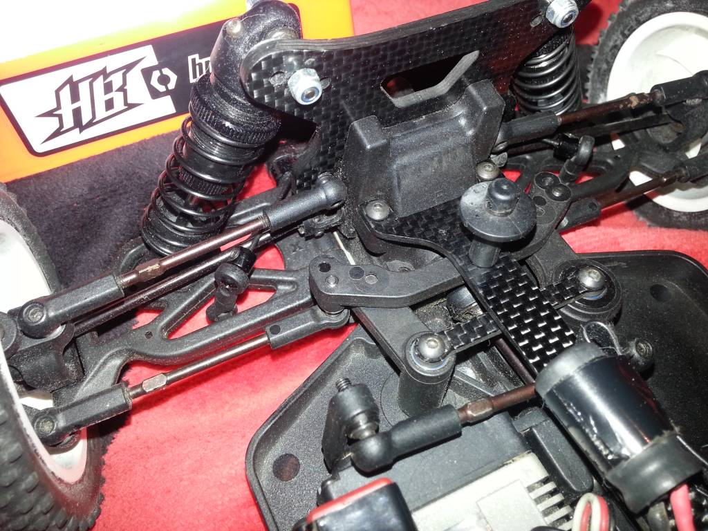

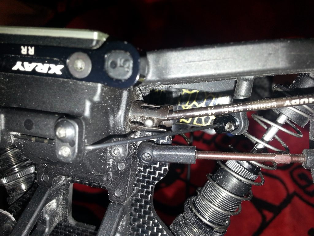

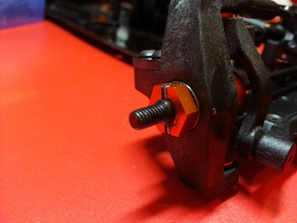

Ja, das ist definitiv auf den winzigen Gewindedurchmesser zu schieben. Aber wer meinen Baubericht liest oder pfiffig ist, der wird sie nicht überdrehen. Wenn dann maximal eine
Die Carbonplatten kann man extra ordern. Wer es draufhat - ich nicht - kann sich seine eigenen fräsen. Auch in unterschiedlichen Stärken. Falls das jemand macht, ich hätte Interesse! Vielleicht unser Dejan von Alza-Racing? Für eine Vorlage müsste sich jemand finden. Kommerziell weiß ich nicht, ob man das vertreiben darf. Ich dächte, als HopUp müsste das möglich sein. Bei Avid gab es glaube ich auch Tuning-Abdeckungen für den D812 mit 0,75mm Stärke, wenn mich mein Gedächtnis nicht hängen lässt.
Ich bin schon am überlegen, mir Carbon zu bestellen und selber welche zu fräsen.

Verfasst am: 01.04.2015, 22:56 • Titel: |
Hoi hanibunny,
ich würde aus dem Bauch heraus mal vermuten, dass in jedem Falle ein sauberes Verkleben, oder besser noch Einlaminieren der Abdeckplatten angesichts der recht sensiblen Schräubchen am meisten bringt.
Jede starke kinetische Einwirkung, die die Schwinge dazu bringt, sich zu stark zu verwinden, wird wohl als erstes dazu führen, dass die Schrauben ausbrechen - ob nun die Abdeckplatte aus CFK oder schlichtem Kunststoff ist.
Eine Verklebung bzw. Laminierung mit Kunststoffabdeckplatten lässt noch einen gewissen Flex zu, den du bei CFK nicht hast. Dann bricht eben etwas anderes. Ich (als Laie, ich fahre keine Wettbewerbsbuggies) würde dazu tendieren, die Kunststoffabdreckplatten mit Kunstharz/2-Komponentenkleber einzukleben, die nicht unbedingt glashart aushärten (was bei Sekundenkleber oftmals der Fall ist).
Just my 2 cents  |

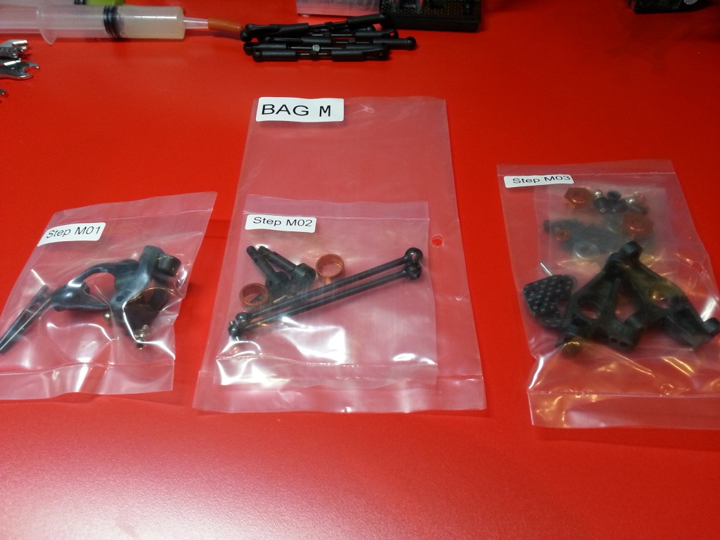

Verfasst am: 02.04.2015, 01:17 • Titel: BAG M |
Was uns antreibt ... das muss jeder für sich beantworten. Wenn es aber darum geht, die Antriebskraft auch auf die Straße oder Strecke zu bringen, brauchen wir die Antriebswellen. Los geht's!

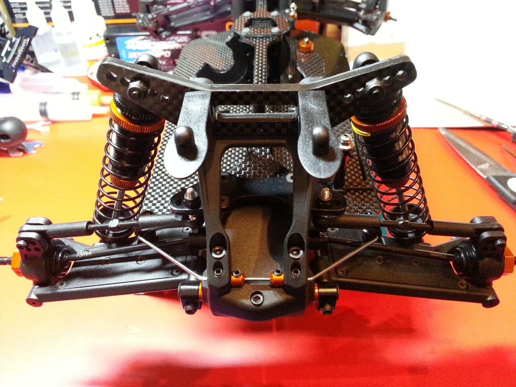

Standardaufbau wie bei allen guten 4WDs

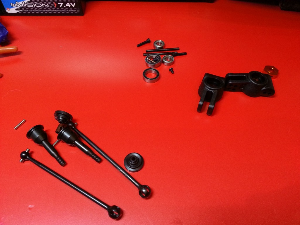

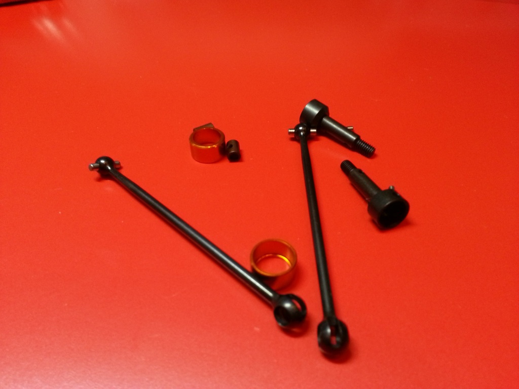

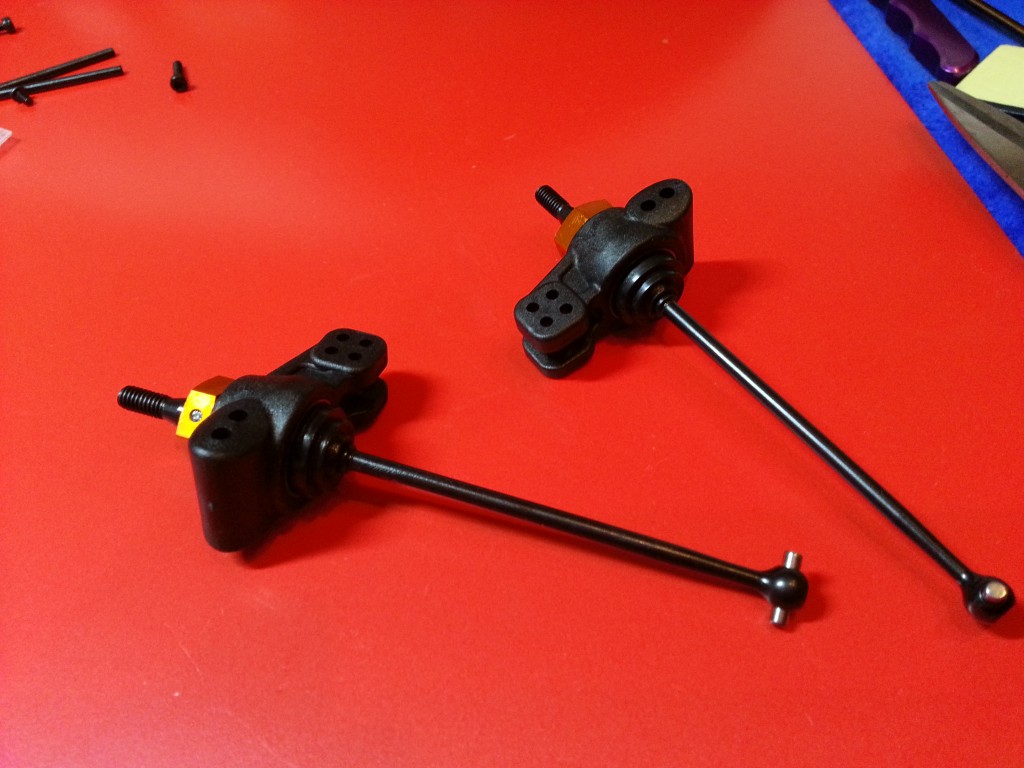

Super geil. Die Hülsen für die Antriebswellen sind schon dabei. Bei Xray teures Extra (oder dort auch die Exotek Alternativen) aber hier einfach dabei. Danke, danke.

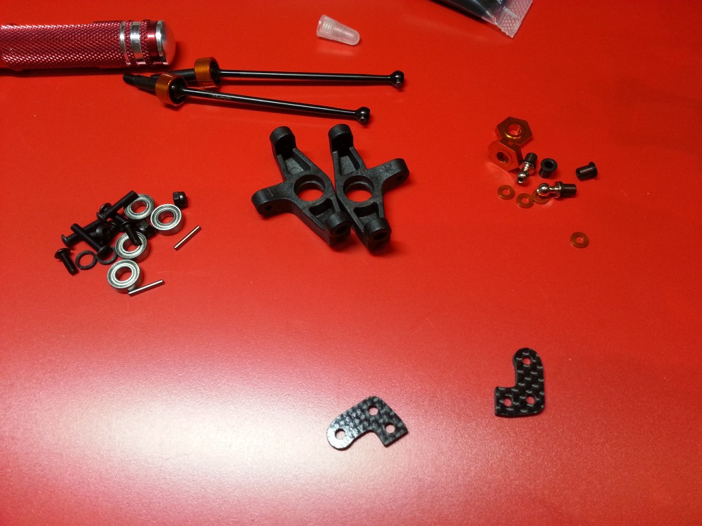

mmmmhh lecker. Bilder sagen mehr als ich dazu beitragen kann...
bitteschön:

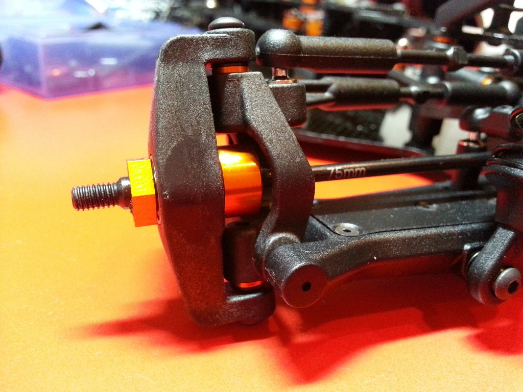

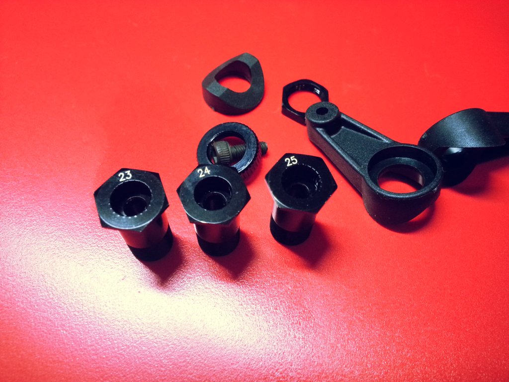

Doch, jetzt muss ich was sagen. Hier seht ihr die 9,8mm Sechskantaufnahmen. Diese sind für die Asso-Frontfelgen. Die habe ich noch zuhauf liegen, denn ich bin vorher nur Allrad-Asso gefahren. Die 12mm Standardaufnahmen liegen aber auch bei. So ist an alles gedacht. Kein Sondermaß wie bei Durango oder Xray (14mm). Und so steht einem Einsatz auf dem EOS auch nichts mehr im Wege. Einheitsreifen fertig verklebt mit 12mm Hex-Mitnehmern. Bei Xray natürlich als schweineteures Tuningzubehör erhältlich mit unterschiedlichsten Spurbreiten. Allerdings was nicht so doll ist, die Mitnehmer sind nicht geklemmt. Der Stift kann sehr leicht rausfallen. Dagegen habe ich ihn mit zähem Fett eingeschmiert, in der Hoffnung er bleibt drin. Sekundenkleber geht auch, aber da kann das ganze schon wieder unlösbar verklebt sein. Keine Alternative.
Bis hierhin alles schön. Gleich gehts weiter mit der Hinterachse.

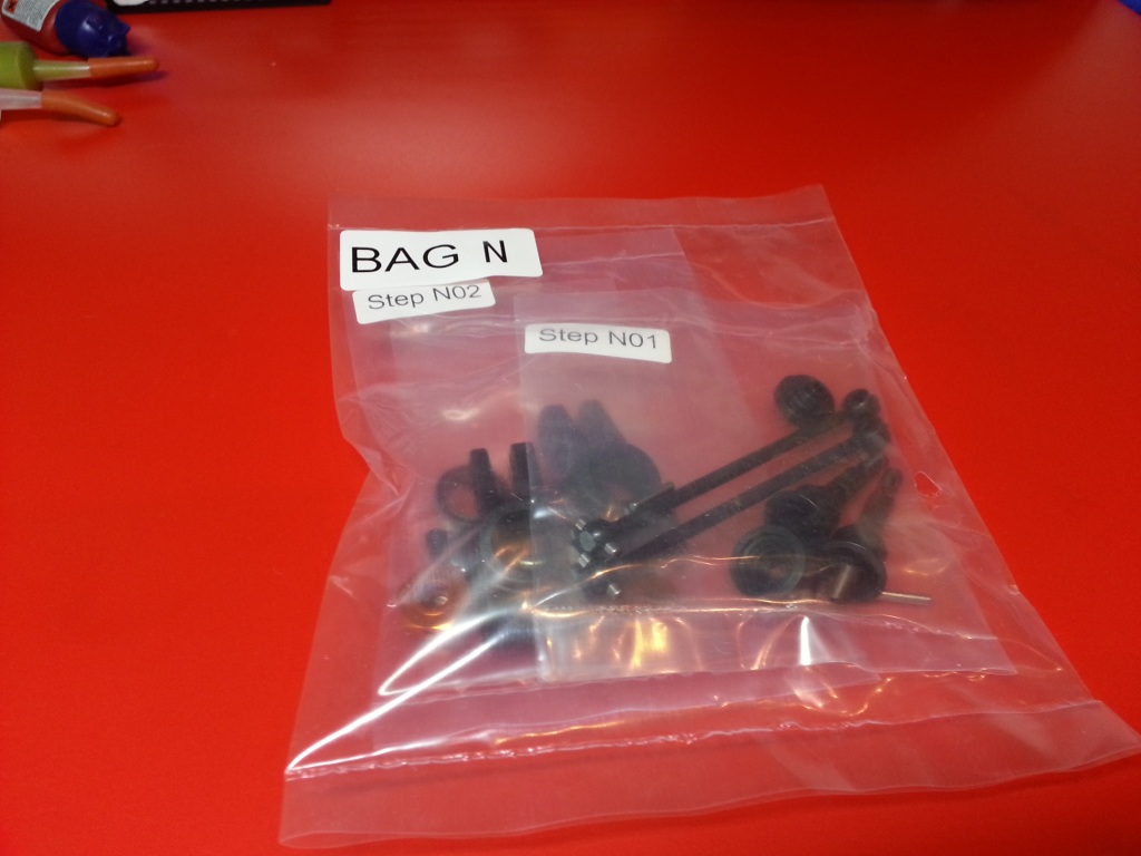

hanibunny Moderator
Verfasst am: 02.04.2015, 01:24 • Titel: BAG N |

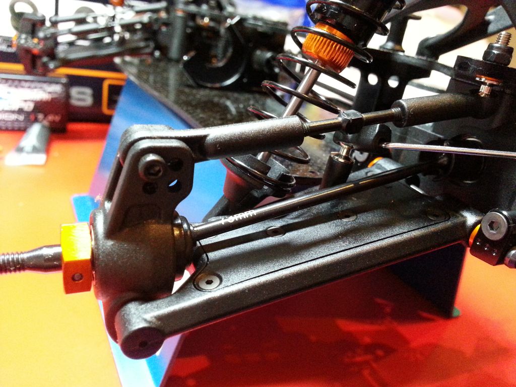

Ihr habt es vielleicht bemerkt, ich probiere jetzt mal Bilder in 1024x768 aus, vorher 800x600. Was meint ihr dazu? Gut oder lieber wieder kleiner wegen der Übersichtlichkeit? Tja, Details oder Übersichtlichkeit. Ihr entscheidet...
Die Hinterachse.
Was hier geil ist, hier brauche wir keine Alu-Hülsen. Die Stifte sitzen innerhalb der Kugellager und können sich nicht lösen. Dazu gibts gratis Abdeckungen aus doch etwas zäherem Gummi. Wie diese sich bewähren werde ich testen. Da gefallen mir die vom Durango viel viel besser. Naja, dafür ist es ja ein Hotbodies und kein Durango.
Eine Aufhängung wie beim 1:8er. Wie geil...

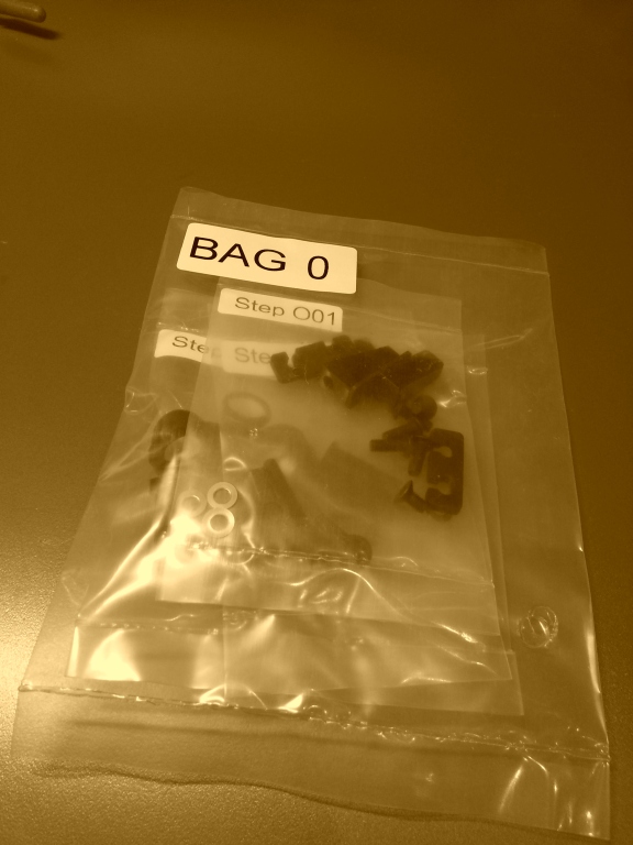

Ui, es wurde immer später in der Nacht. Es muss so nach um 2 gewesen sein. Ich war übermüdet, hatte schon ein Bier stehen (ganz selten bei mir) und mir war langweilig und ich konnte es kaum erwarten den Wagen fertigzustellen. Ich probierte an der Handykamera herum... naja, ihr seht es ja selbst.

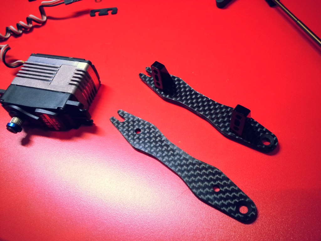

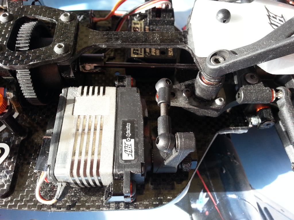

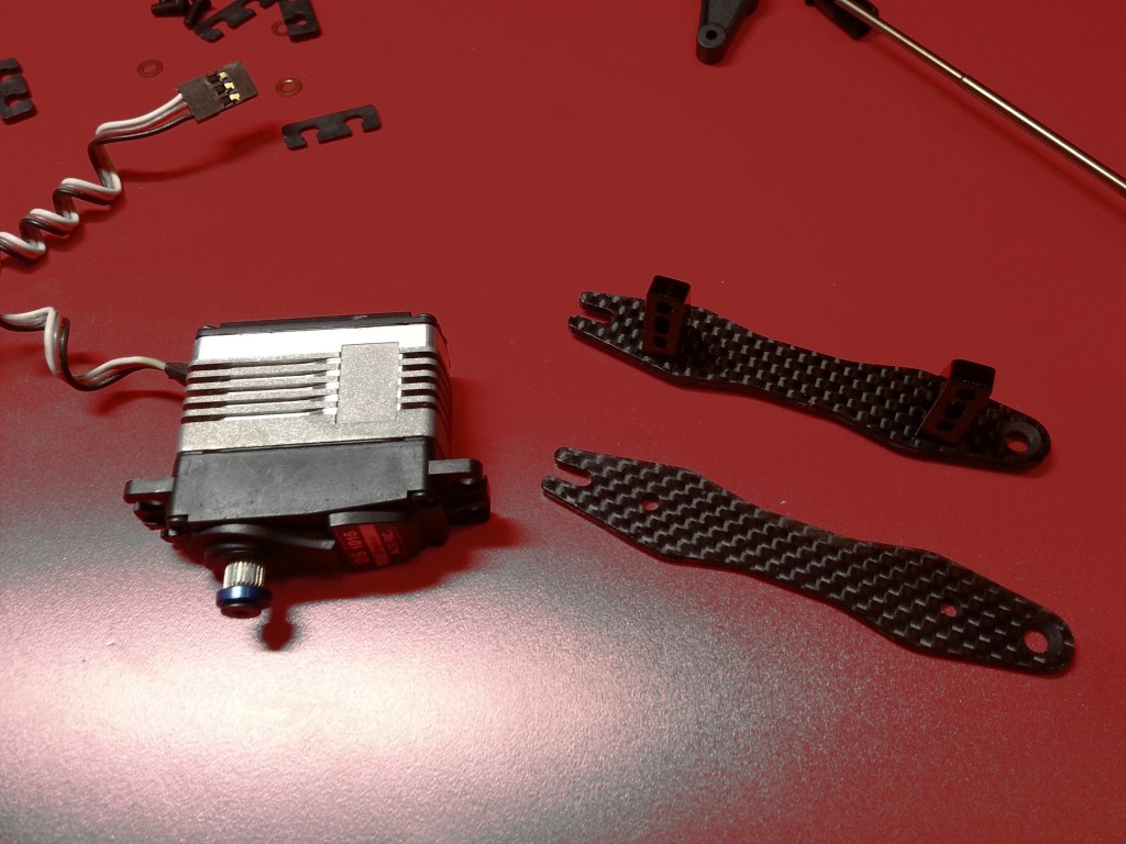

Ich vertraue auf die ThunderTiger DS1015 Servos. Preislich okay, sehr zuverlässig und vor allem in allen Modellen die gleichen Servos. Das kommt der Rektion sehr zu gute wenn ich mich nicht noch zum Modell jedesmal in der Lenkung umstellen muss.
Hier kommen die Saddle-Halter zum Einsatz. Hier kann ich das Servo wunderbar mit den Haltern verschrauben und damit die Grundlage für dessen perfekte Funktion im Auto legen.

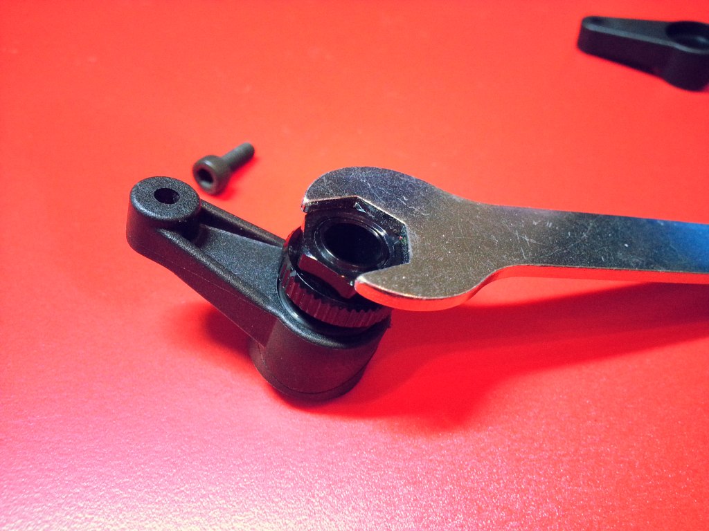

Die Teile vom Servosaver werden auf das Servo geschraubt. Was wiederum geil ist, die Alu-Hülsen werden in allen gängigen Größen mitgeliefert. Für die ganz harten unter uns, ihr könnt gern den Servosaver weglassen. Ich habe mich nicht getraut. Druff damit und ab zum testen.
Ich bin sprachlos: Nachdem die Servosaverfeder vorgespannt wird, wird diese mit Hilfe einer Kontermutter in Position gehalten. Besser geht es doch garnicht. Das ist clever mitgedacht. Übrigens habe ich die Feder für eine bessere Konstanz vorher mehrmals richtig und vollständig mit einer Zange zusammengepresst. Damit wird sich die Feder im Betrieb nicht wirklich mehr verändern wenn sie mal einen Schlag bekommen hat.
Was ich mir hier gewünscht habe: eine einstellbare Stange der Servoanlenkung. Das gehört für mich hier hin und nun muss ich mir was besorgen.
Jetzt können wir schon fast das fertige Werk bestaunen. Ich bin so happy sag ich euch.

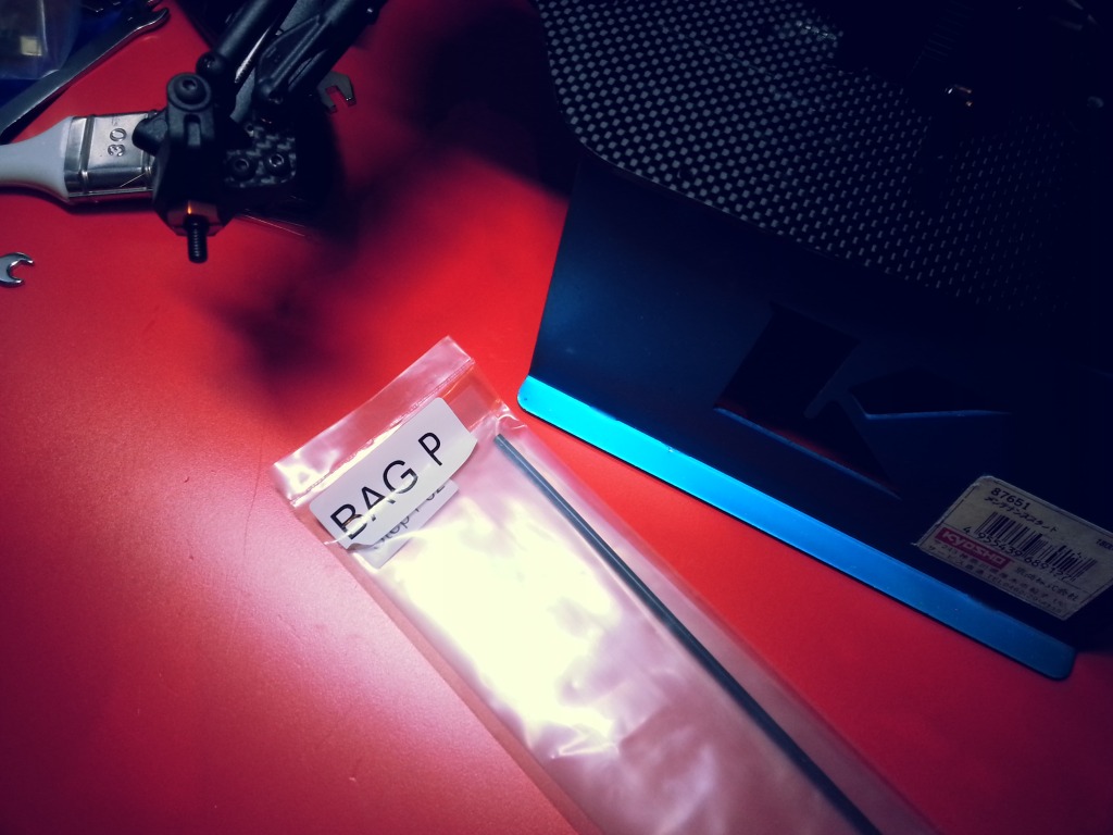

Wir nähern uns dem Ziel. Dem schönen Ziel.

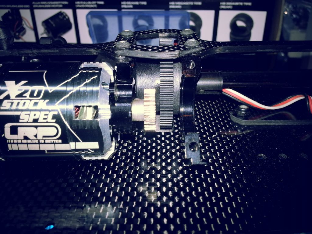

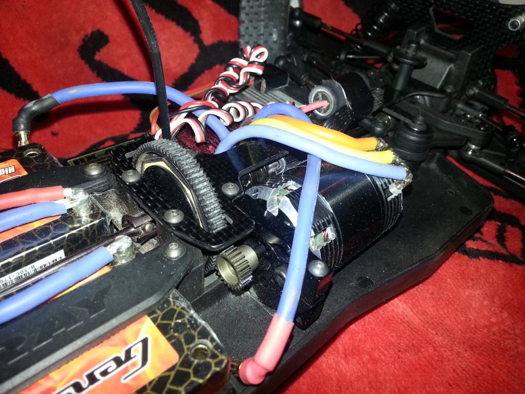

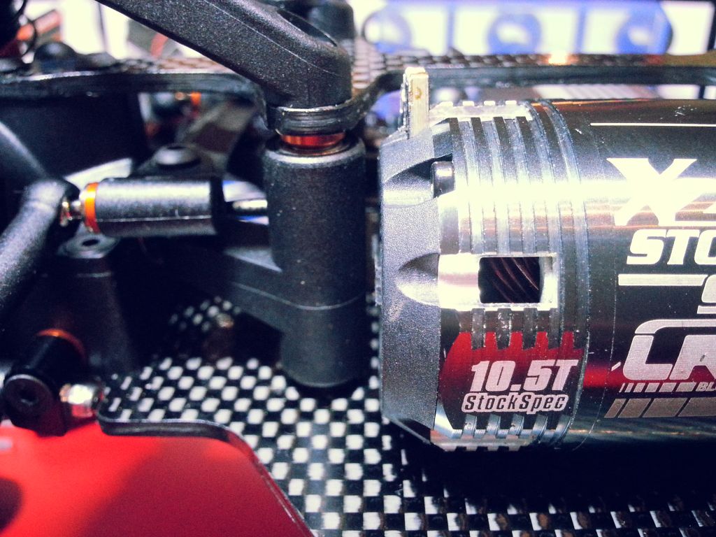

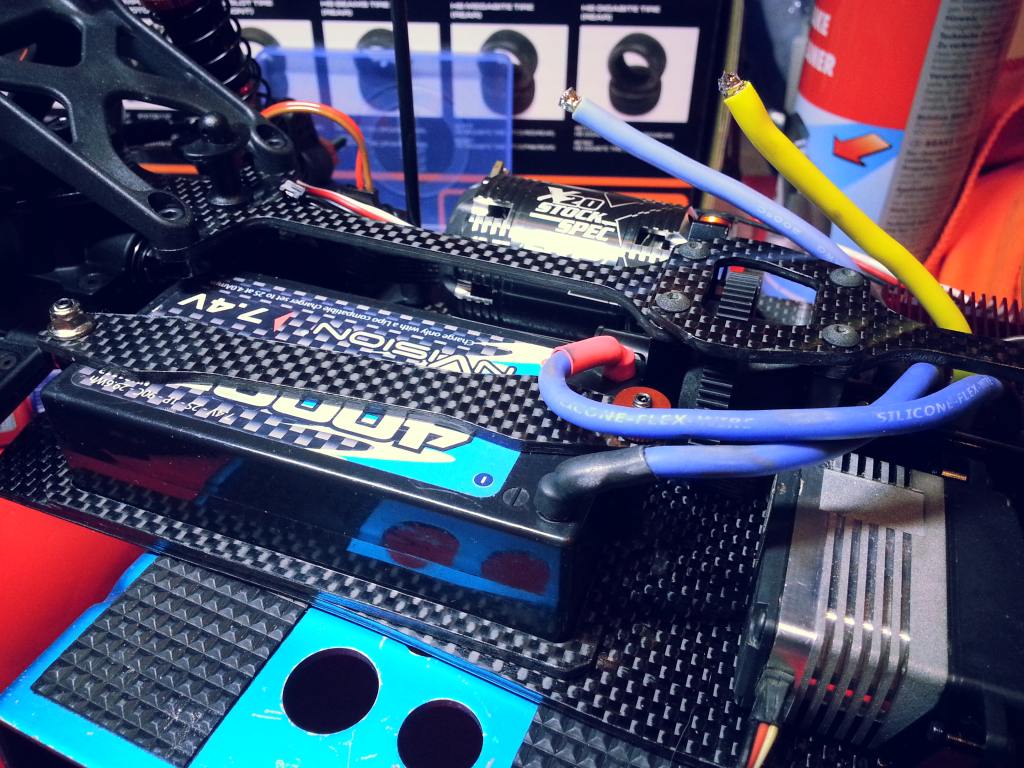

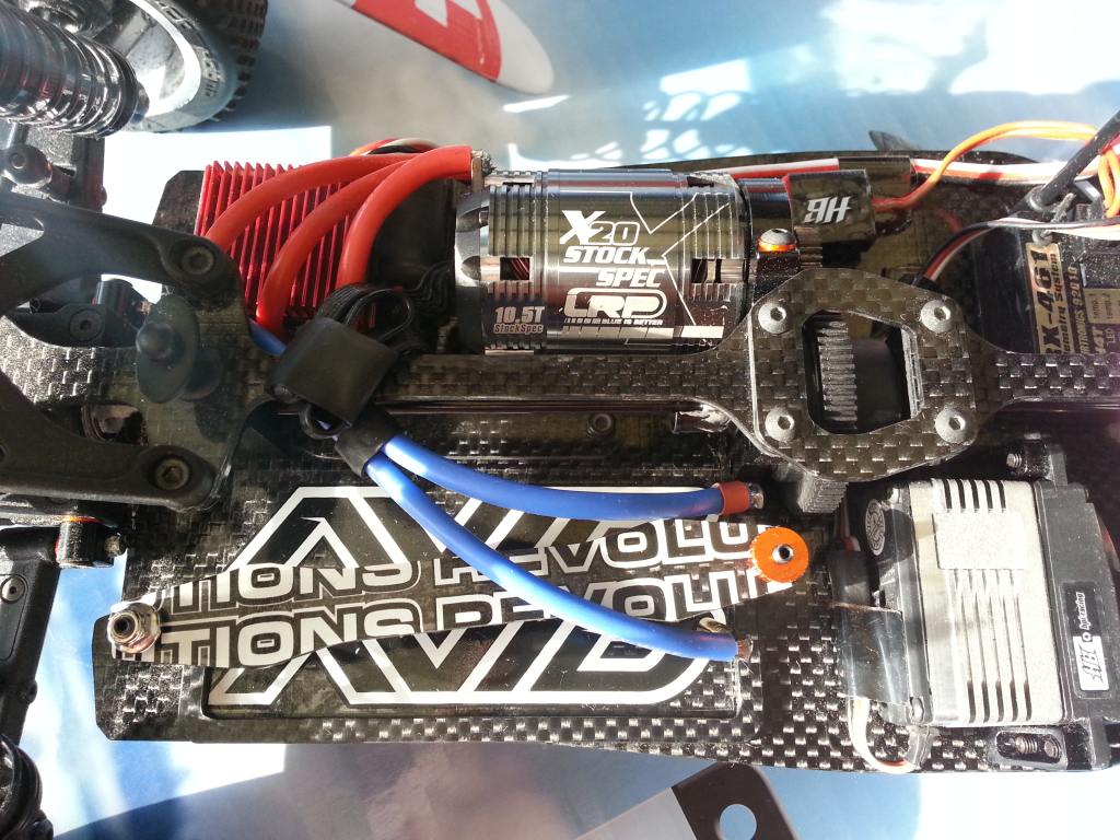

Wie schon geschrieben wurde auf Seite 1 passt der Motor nur ganz knapp rein wenn auf Saddle-Pack gebaut wird. Ich habe das mal zur Veranschaulichung hier gemacht, den Motor allerdings nur an den Mitteldiffblock gelegt.

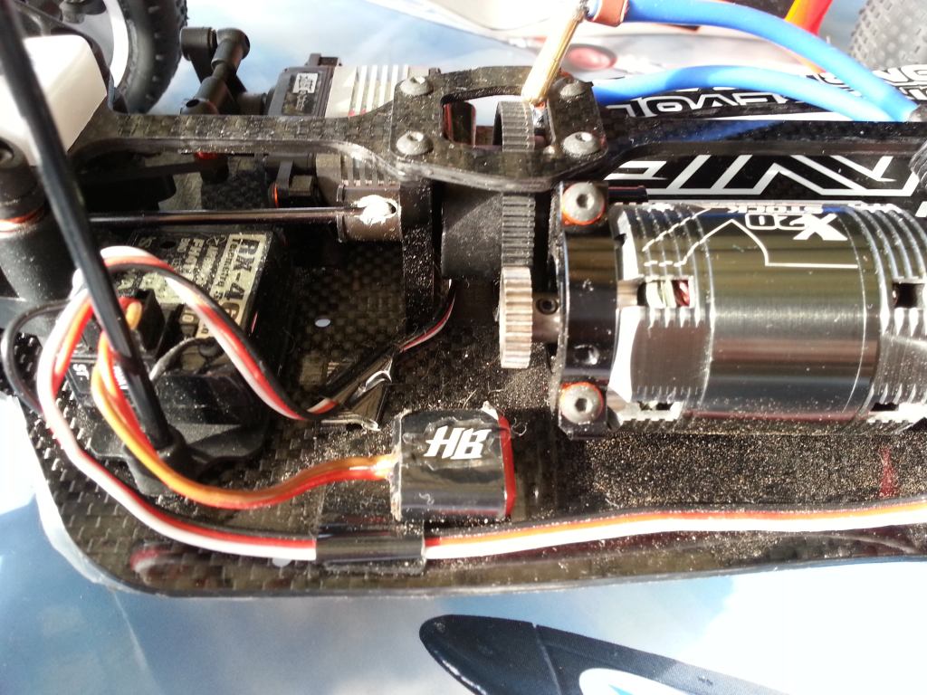

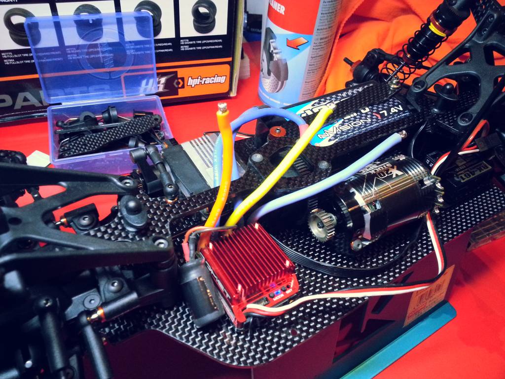

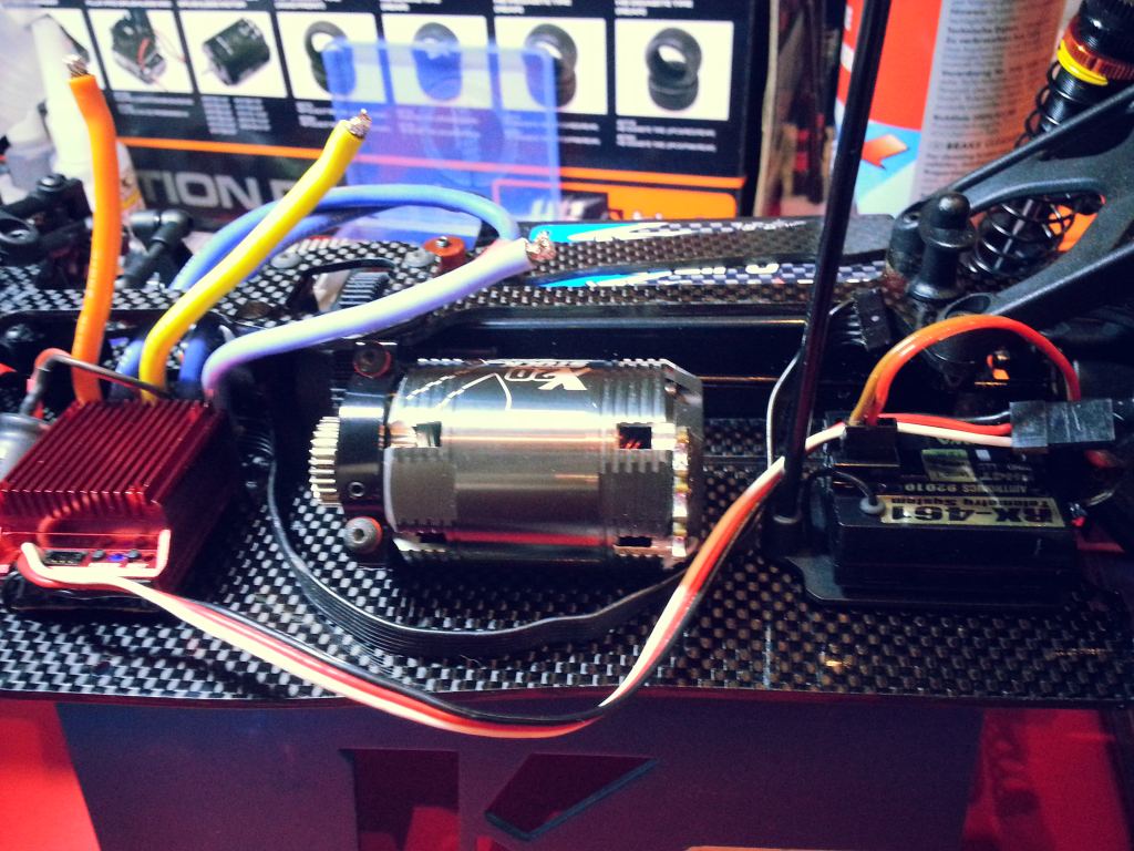

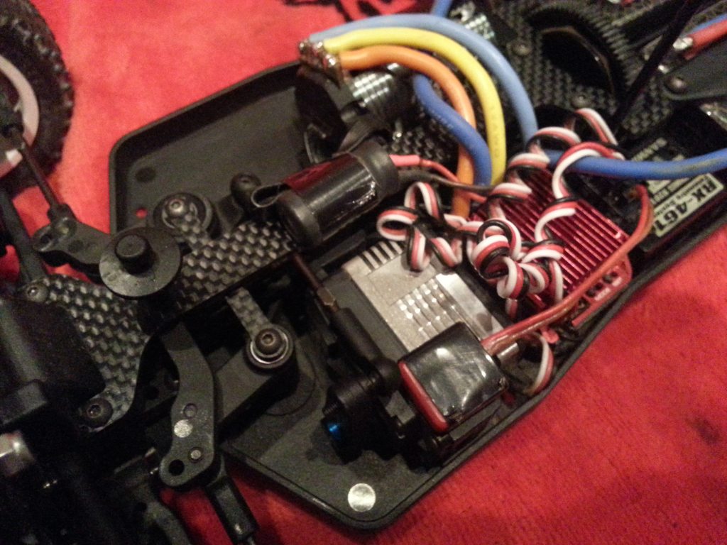

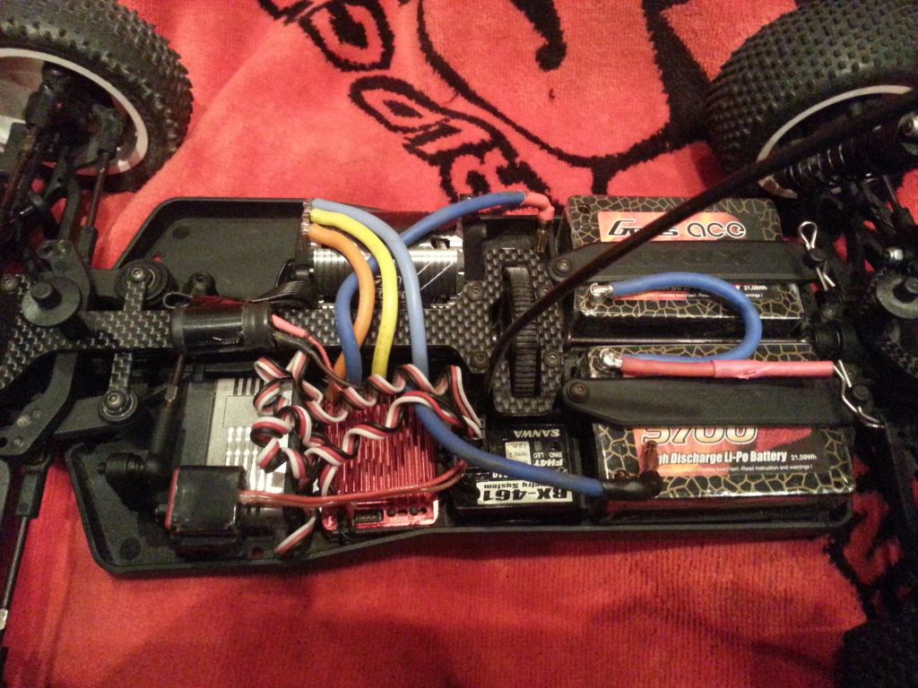

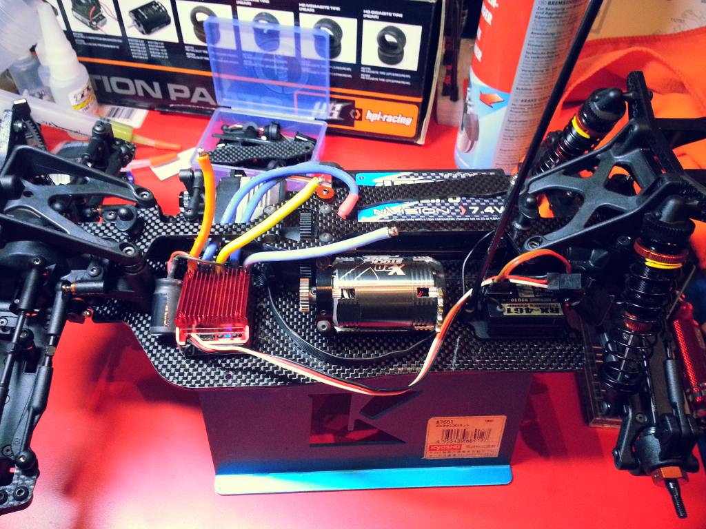

Weiter gehts mit der Standardelektronik. Hm, ich bin am verzweifeln.
Was mach ich denn jetzt? Ich würde gern das Layout vom Ty nachbauen. Aber ich werde einen Lüfter benötigen für meine 10,5er Stock-Klasse bei der LRP Offroad Challenge. Ich würde den Wagen gern am Rand des möglichen fahren. Die Motortemp wird dadurch ganz schön hochgehen. Egal wie ein Lüfter muss rein. Kein 30mm sondern ein 40mm. Puh, dann habe ich mich halt hingesetzt und angefangen zu löten.
So ein frickel-Mist. Ne ne und nochmals ne. Das wird nichts. Der Kabelsalat ging mir auf den Zeiger. Ich habe mich dafür entschieden, den Regler HINTER den Motor zu setzen. Kurze Kabel von Regler zu Motor, kurze übersichtliche Kabel zum Akku. Das gefällt mir gut. Jetzt gehts ans umlöten auf kurze Kabel und weiter mit Reglereinbau, Transpondereinbau, Karo ausschneiden und Lackieren.

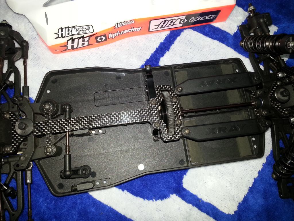

hanibunny Moderator
Verfasst am: 06.04.2015, 03:39 • Titel: Wie siehts aus? Fertig! |

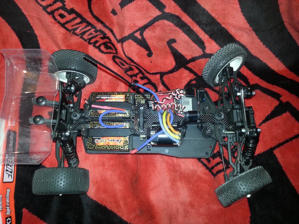

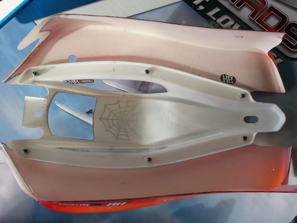

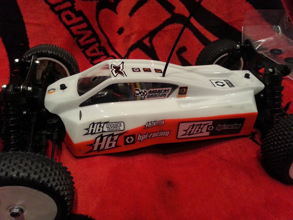

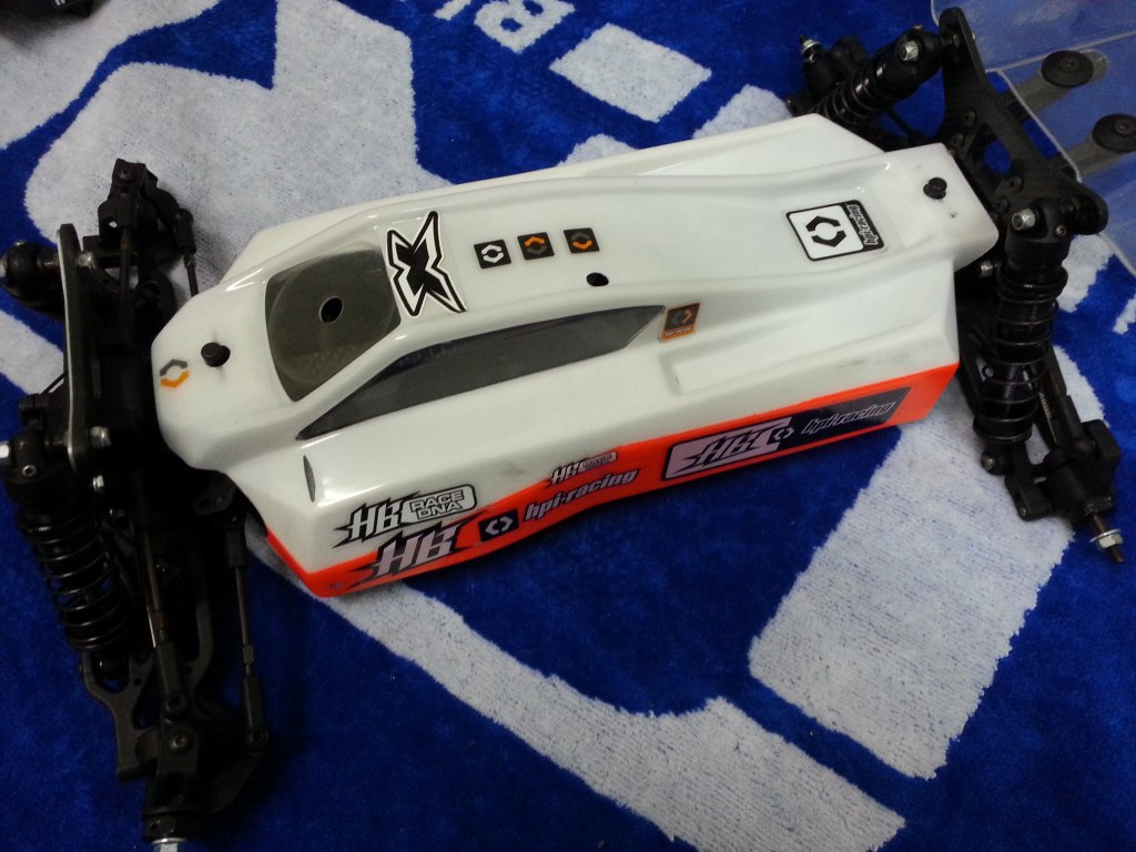

Heute gibts für euch - pünktlich zu Ostersonntag - mal ein paar Bilder vom fertigen Wagen.

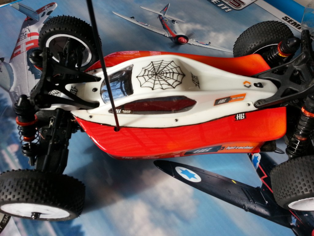

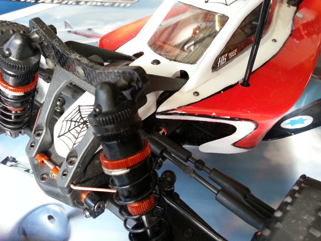

Okay, wo fang ich am besten an. Ich habe mich dafür entschieden, die originale Karosse zu lackieren und als Test bzw. Trainingskaro zu fahren. Leider ist die aber absolut geil. Der Undercut ist so gewaltig in Echt, ich finde die sehr sehr gelungen. Aerodynamisch geht die bestimmt wie Sau. Die Proline liegt hier auch, aber abwarten.
Ja, und wenn ihr euch fragt warum da ein Spinnennetz drauf ist: Ich hatte beim Airbrushen Langeweile, pfriemelte mitm Pinsel rum und da kam sowas bei raus. Eigentlich sollte alles nur weiß werden. Dann doch noch Orange mit rein. Dann noch Farbverlauf. Und ich bin immer so ungeduldig. Naja, alles Spielerei. Ich bin kein Brusher. Punkt.
Und dass die Karosse dreiteilig ist plus Nase finde ich überhaupt nicht schlimm. Im Gegenteil. Für das perfekte muss man Kompromisse eingehen. War beim Entwickeln des Durango damals genauso beim Gerd Strenge.
Tja, der Wagen geht geil. Erste Ausfahrt in der Halle mit LRP VTEC Challenge legalen Reifen: Dämpfung zu weich. Schlägt bei Sprüngen schon an der Auffahrt durch. Korrektur Öl: vorn 60er und hinten 50er WT Losi. Und schon fast perfekt. Der Wagen ist überhaupt nicht behäbig. Er lenkt sowas von verdammt gut ein, kommt aber im Vergleich zum Xray nicht so gut um die Kurve. Ich finde, dass das 100.000er Difföl in der Mitte zu dünn ist, er könnte noch etwas besser beschleunigen. Vielleicht liegts aber auch an der Untersetzung bei uns in der Halle. Soweit bin ich auch noch nicht vorgedrungen.
Wenigstens kann ich schon mit Marius und seinem Xray mithalten. Der Xray ist derzeit für mich noch das Maß der Dinge wenn es um das Fahren auf griffigem Teppich geht. Dafür geht der Draußen nicht wirklich so gut. Damit gabs letztes Jahr nur Probleme. Obwohl der Martin Beyer damit Europameister auf einer echt holprigen Strecke geworden ist. Ich denke ist am Setup noch viel zu machen, wenn der Xray draußen gehen soll.
Zurück zum Hotbodies. Schnelle langgezogene Kurven gehen verdammt geil, da hat der Xray keine Chance. Aber durch zu viel Griff hinten bzw. zu wenig Gewicht vorn geht da noch was an der Lenkung. Okay, die Reifen. Ja ich gestehe, die Reifen sind angefahrene vom Asso B44.2 gewesen. Vielleicht gehts auch mit neuen Reifen ganz anders. Nächstes Wochenende soll ein Challenge-Lauf in Plauen sein. Ich freu mich schon drauf den D413 um den Kurs gezielt zu prügeln. Achso und bitte nicht wundern, ich habe einen Trainingsspoiler drauf. Im Rennbetrieb wirds dann ein ordentlicher sein.

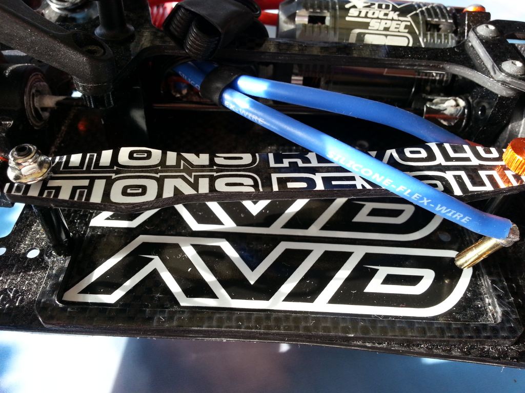

Hier seht ihr jetzt genau, warum ich mich dafür entschieden habe, den Regler hinter den Motor zu setzen. Die Verkabelung ist um Welten sauberer zu lösen. Als Überlegung habe ich mir gedacht (was ist das für eine blöde Satzstellung? Na gut, es ist halb 4 Uhr nachts, sorry) dass ich vorn beim Empfänger ein Gewicht hinzufüge, um etwas mehr Gewicht vorn zu haben. Damit will ich versuchen, dass der Wagen besser einlenkt. Aber erstmal abwarten, was er mit neuen Reifen macht.

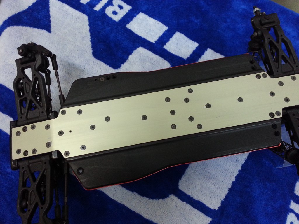

Die Aufkleber, lasst euch nicht irritieren. Oben nur des Styles wegen, unten als Schutz des Chassis, damit der Akku es nicht verkrazt. Sieht doch gut aus.
Die Ausgänge überall habe ich mit Trockenschmierung behandelt.

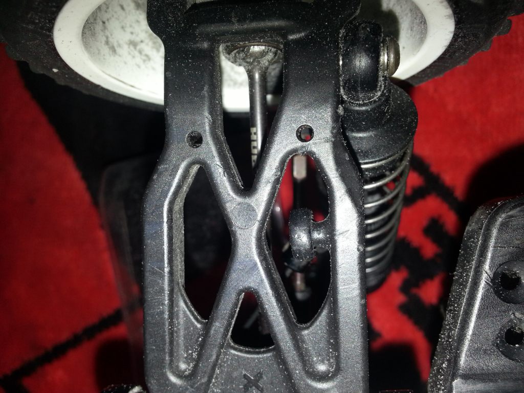

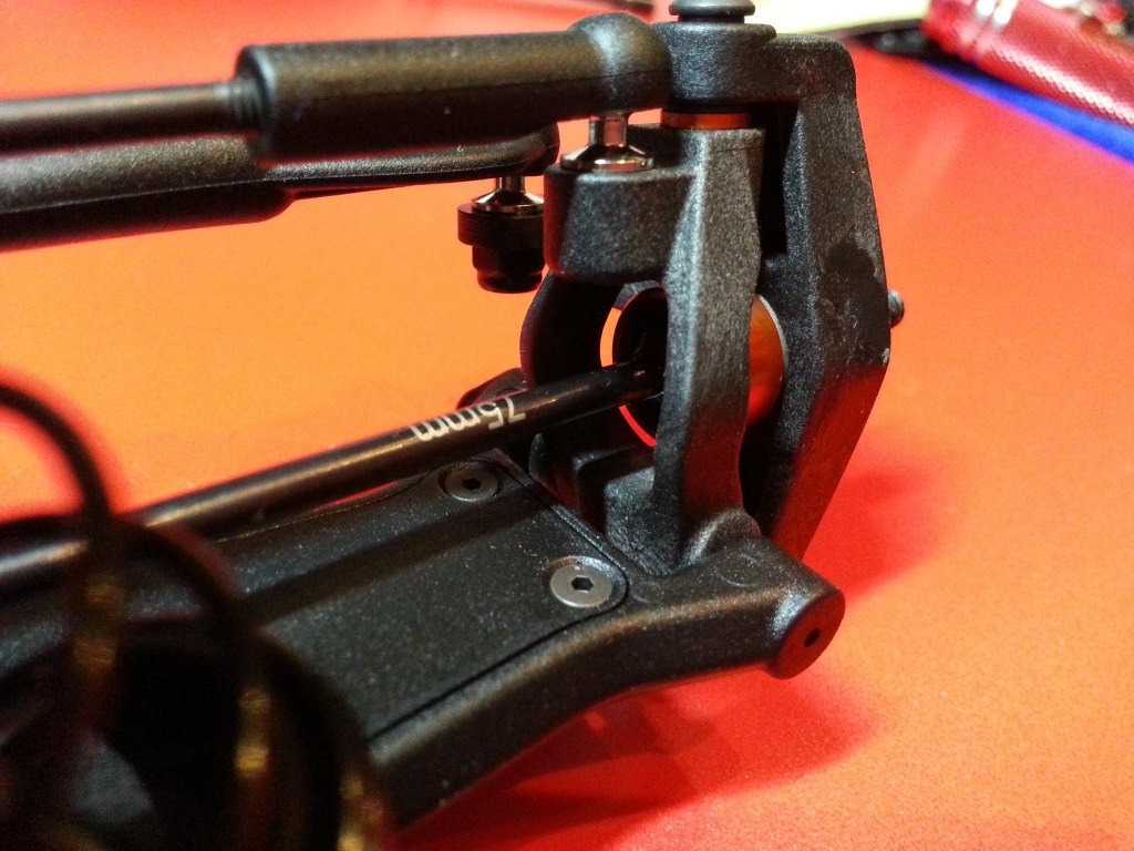

Das Spiel in der Lenkung merkt man nicht wirklich, jedoch ist es schon enorm. Hier muss ich etwas tun. Was genau, weiß ich noch nicht. Über so kleine Pass-Scheiben verfüge ich nicht. Daher werde ich vielleicht die Buchsen einkleben oder diese kürzer fräsen. Ob das dann wirklich was bringt, werde ich sehen. Vielleicht schaue ich aber vorher nochmal im Netz, ob ich irgendwo einen Tipp finde. Habt ihr einen für mich?

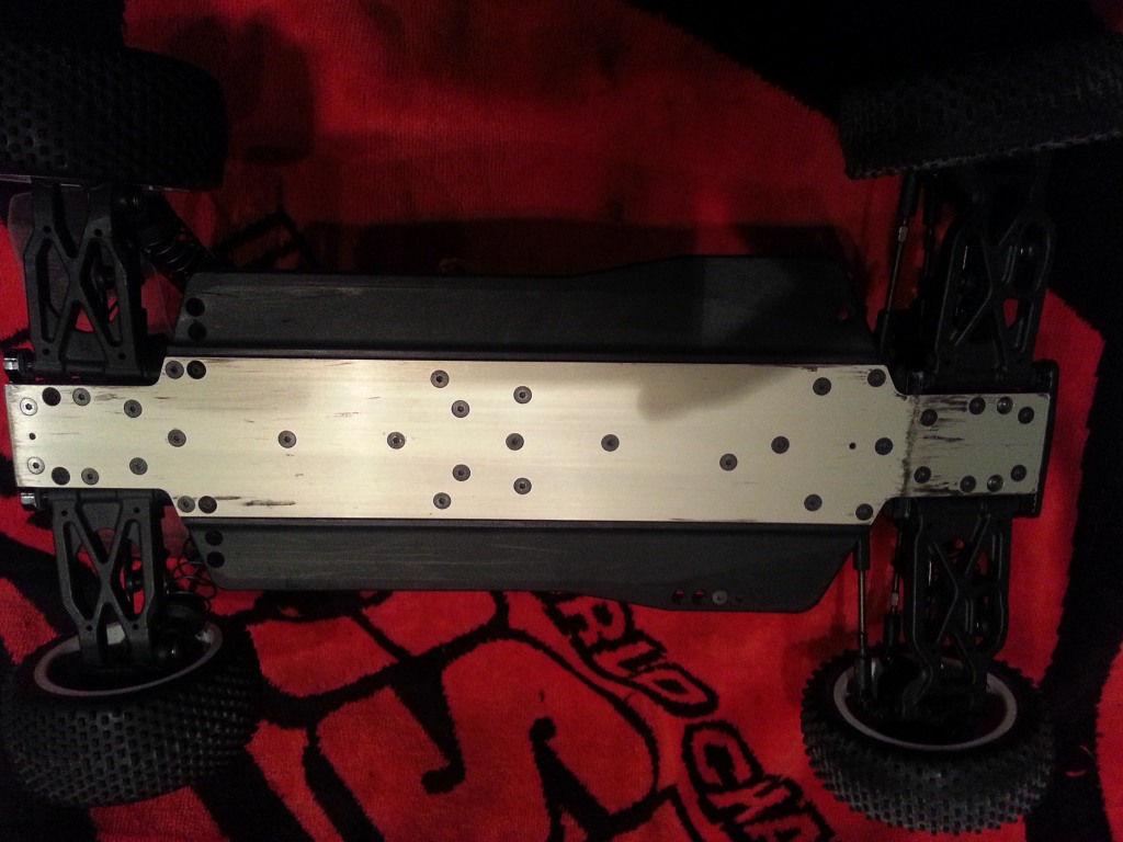

Da ich von JConcepts keine Chassis-Schutzfolie mehr hatte, habe ich die vom Asso B44.2 herausgesucht. Die geht wunderbar. War mir irgendwie als viel dünnere Variante in Erinnerung. Schau mer mal ob sie hält was ihr Name verspricht.

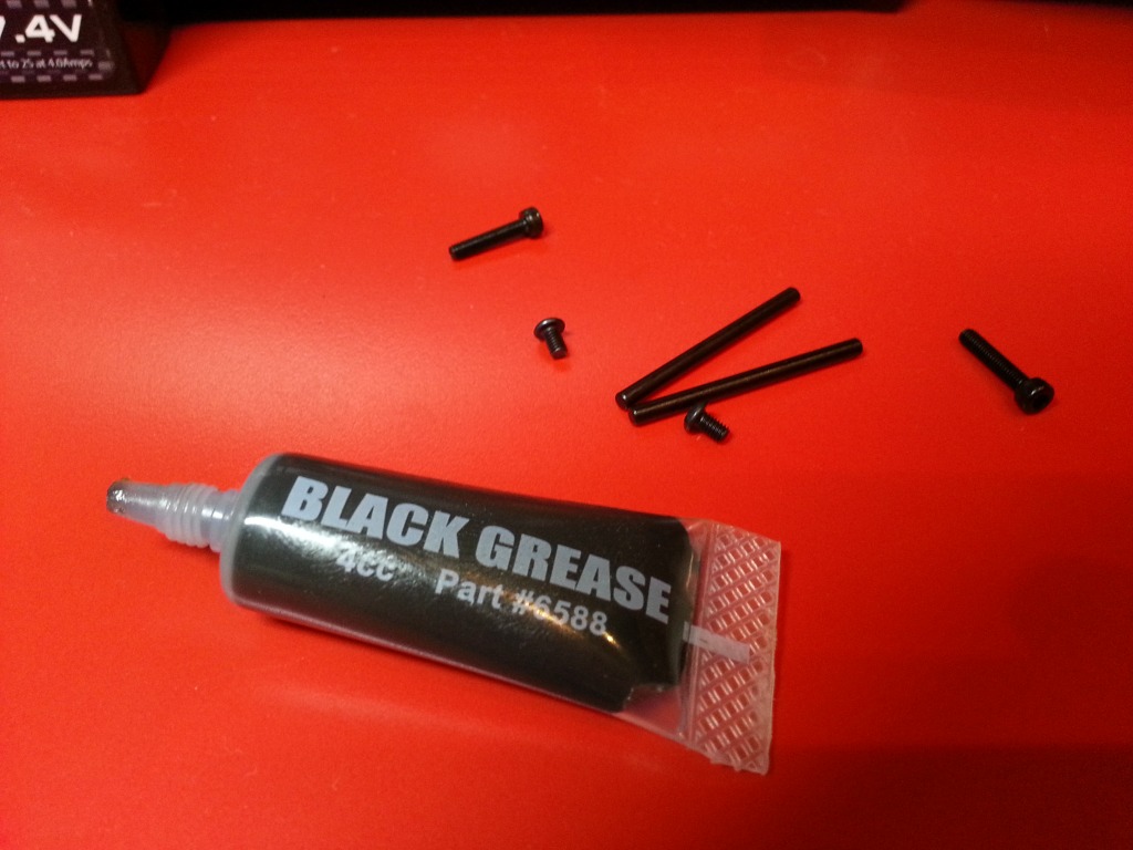

- keine Schmiermittel im Baukasten mitgeliefert
- keine Hinweise in der Bauanleitung, dass die Metall-in-Metall-Verbindungen mit Schraubensicherungslack zu behandeln sind (ausnahmslos alle)

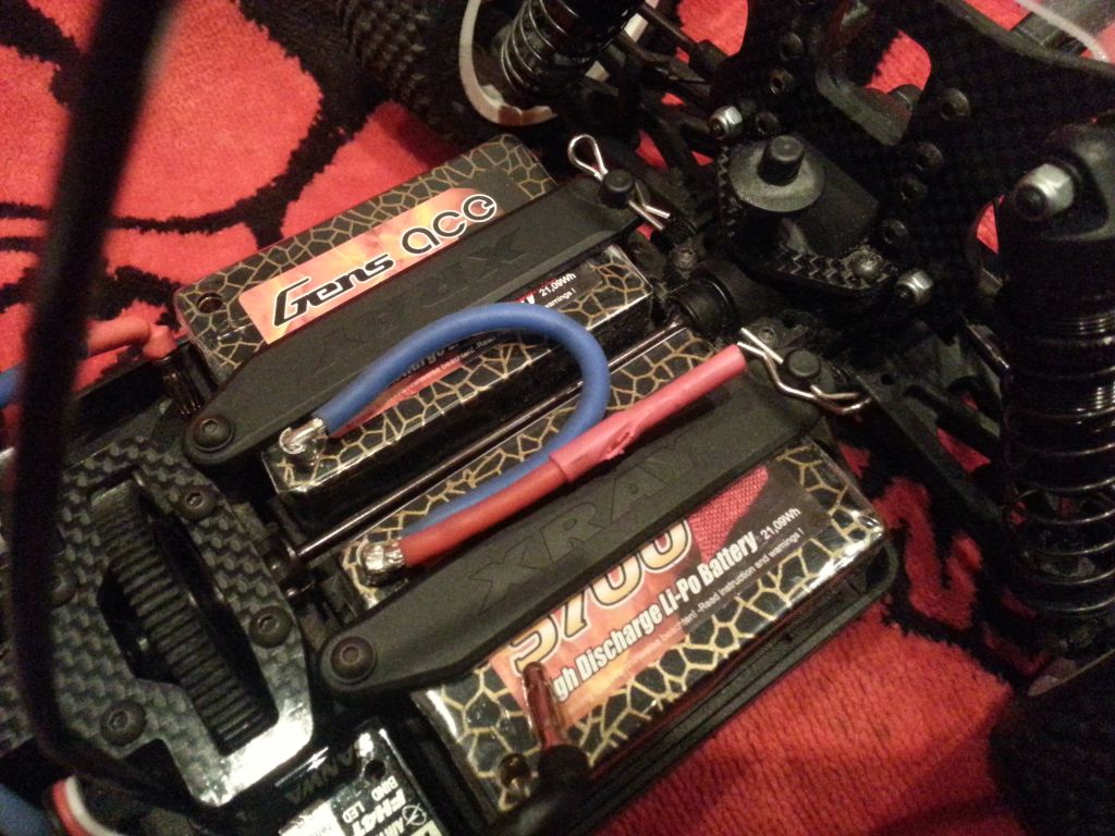

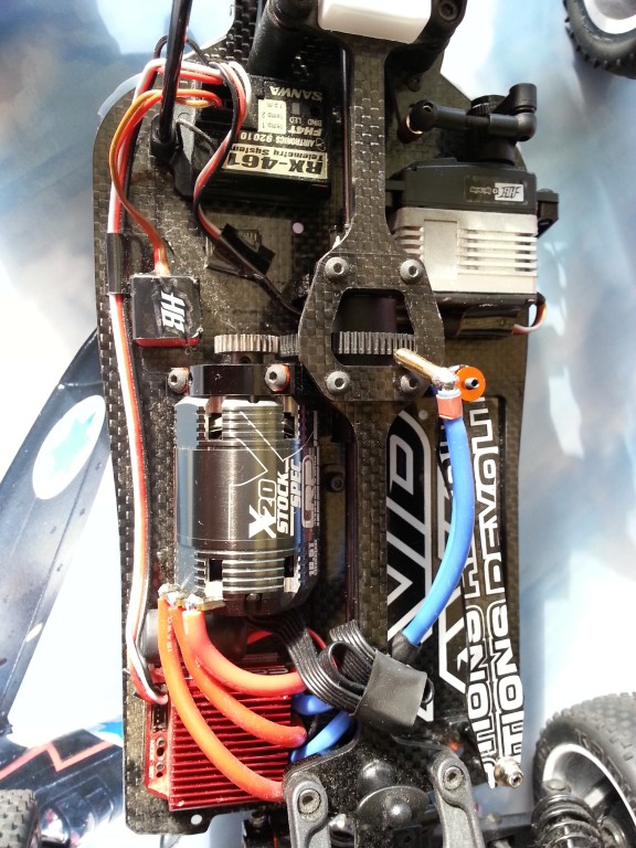

Heute habe ich für euch ein paar neue Fotos da ich an der Elektrik noch ein bisschen was gemacht habt und das Video von der Jungfernfahrt.
