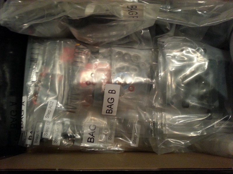

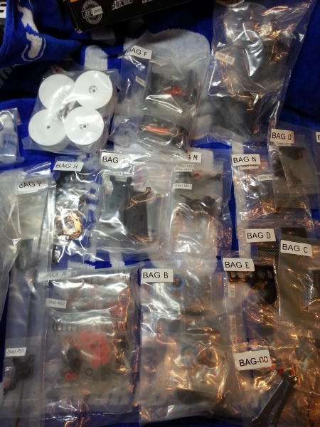

Am Anfang war das Chaos.

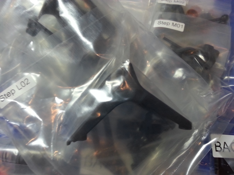

Ich habe mal den gesamten Inhalt des Baukastens nebeneinandergelegt. Wow, irgendwie ganz schön viel. War das sonst auch bei einem 1:10er Modell? Ich kenn sonst so viele Tüten nur von meinem 1:8er Asso.
Egal, so siehts aus:
Und wie immer mal ein paar Highlights auf den ersten Blick:

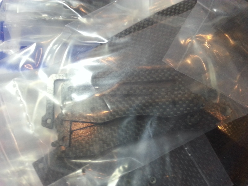

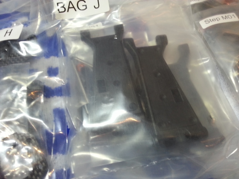

Hier die umwobenen Monocoque-Querlenker, die zur Steifigkeit mit Abdeckplatten verschraubt werden.
Die Dämpfer. Bereits mit ausgeschnittenen Kolbenplatten, die man nicht erst vom Spritzbaum entfernen muss. Das nenne ich mal gute Baukastenqualität. Im Gegensatz zu den gefrästen Platten, die einfach ein Vermögen kosten à la Ghea.se und Co.
Die einteiligen Trieblinge mit Aufnahme für die Mittelantriebswellen
Im BK ist alles für den Bau auf Saddlepack oder Shorty enthalten. So muss das sein.
Hier seht ihr die Aufhängung der Dämpferbrücken. Echt mal was anderes als sonst bekannt. Das nenn ich Mut zur Lücke.

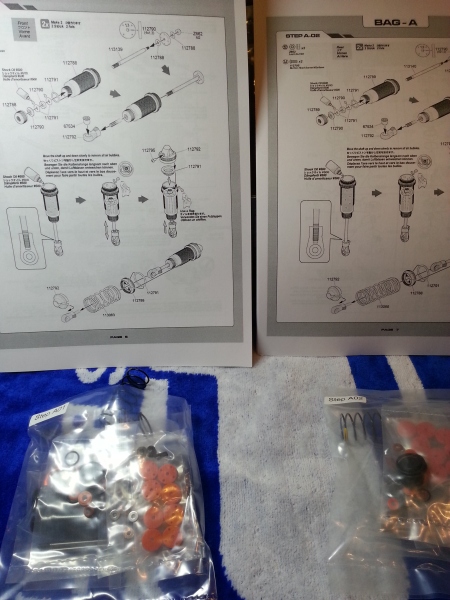

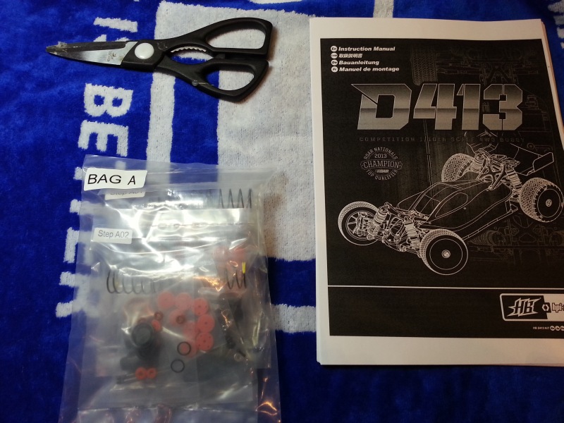

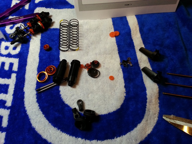

Verfasst am: 02.03.2015, 00:17 • Titel: BAG A |

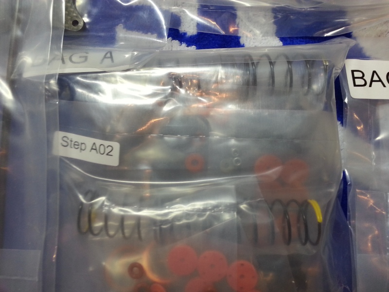

Bevor ihr euch wundert: Ich habe mir die Bauanleitung vorab im Internet heruntergeladen und ausgedruckt. Ich war zu scharf auf den Wagen. Jetzt nutze ich diese, damit ich die Originale nicht mit Öl und Co vollschmiere. Daher stimmen die Größenangaben der Maße und Abstände natürlich nicht mehr. Also einfach die originale nehmen.
Es geht mit den Dämpfern los. Hm, wüsste nicht wann ich mal einen Bau mit den Dämpfern begonnen hätte. Egal. Für mich ist das immer eine zeitraubende Arbeit da hier Präzision gefragt ist. Wer hier schlampt, der wird immer damit zu tun haben und bestraft werden. Bin ich mir sicher

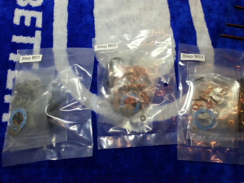

Ich muss mal was loswerden. In den Bauberichten wird immer von Tüten berichtet und dass jeder Bauabschnitt für sich in einer Tüte ist. Das wird total hochgelobt. Mensch, was müssen die sonst für erbärmliche Bausätze haben. Ist das wirklich so schlimm? Dass ich mal von hier nach da springe, sicher geht mir das ab und zu auf den Zeiger. Oder ich habe 2 Tüten länger offen liegen da ich mich ständig daran bediene. Ich hör nur noch Tüte. Ich bin schon ganz tüdelich. Da fällt mir hier der Cartoon ein:
Sorry, ich hoffe das ist genehm. Schließlich handelt es sich um Kunst
Und damit ich nicht vergesse, mit dem Bauen zu beginnen, gehts los.

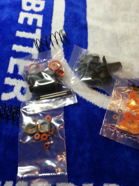

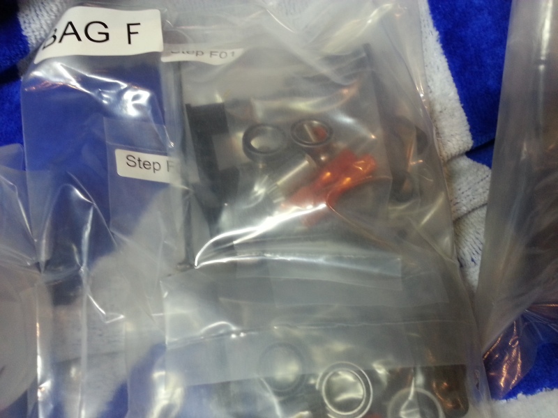

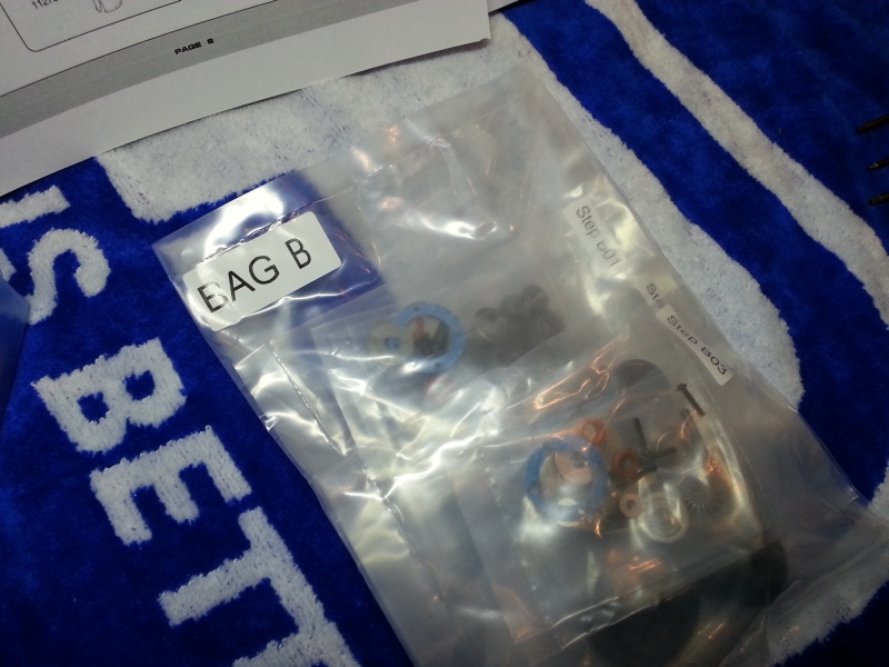

Die ganzen kleinteilig eingepackten Tüten leiten wirklich gut durch den Bau. Es macht alles einen hochwertigen Eindruck. Okay, ich hab nichts anderes erwartet. Ich wurde auch nicht enttäuscht sondern das Gefühl der Wertigkeit ist einfach wichtig.

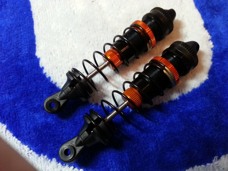

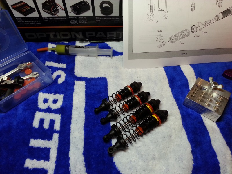

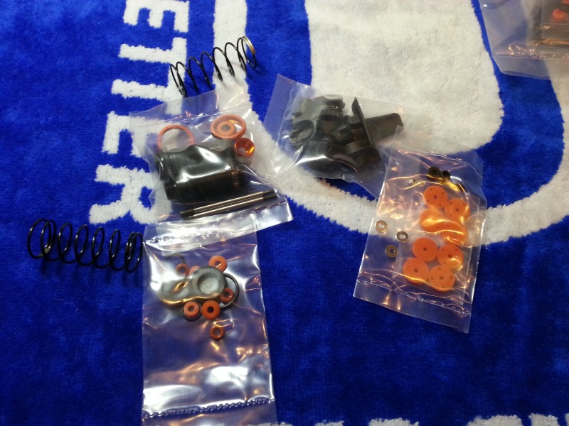

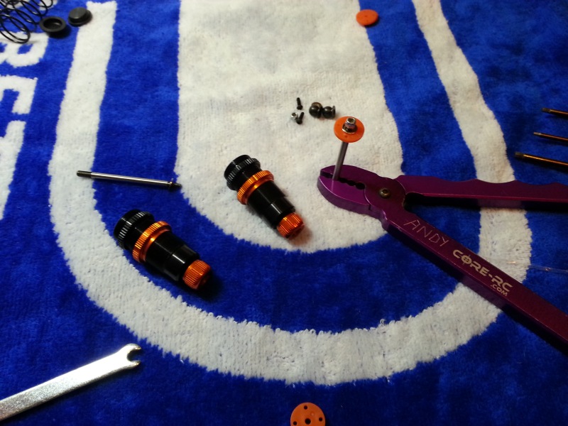

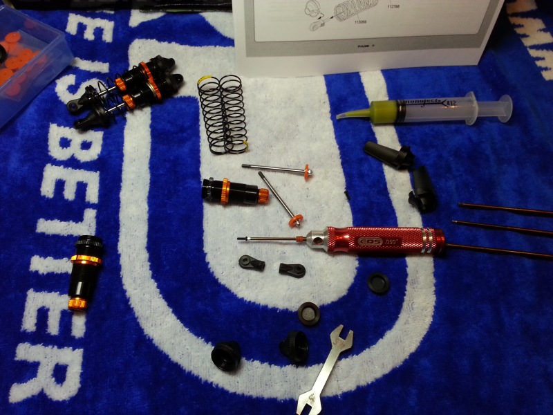

Beginnen wir nun mit den Dämpfern nachdem alles aus den Tüten ausgepackt wurde:

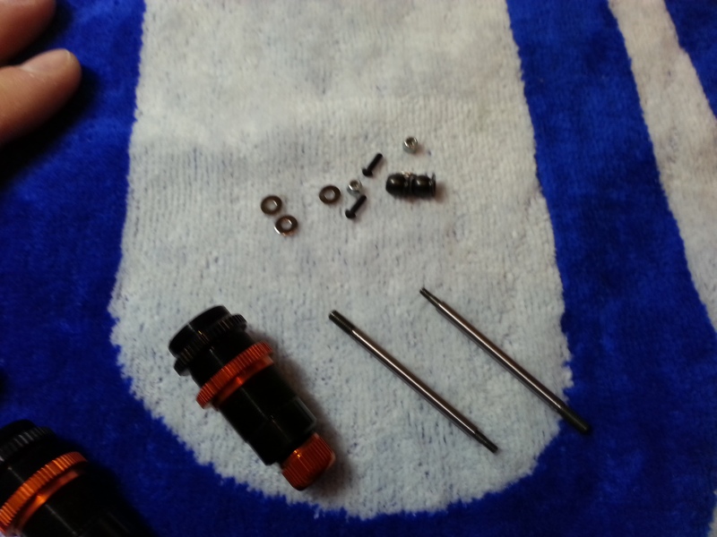

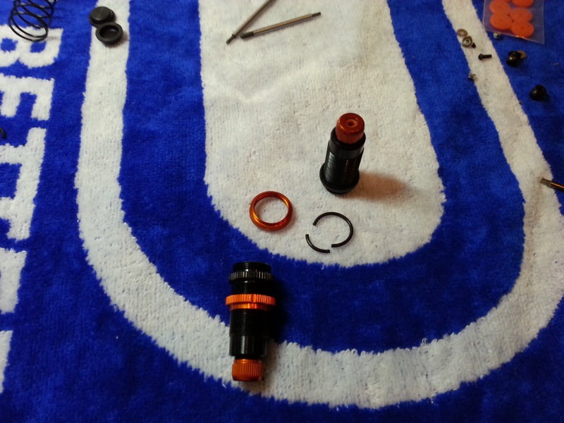

Der erste positive Schock: Wie geil ist das denn? Obergeil! Die Dämpferkolben werden verschraubt wie beim 1:8er. Kein Spiel mehr was mit Passscheiben ausdistanziert werden müsste. Hammermäßig. Die Platten fügen sich ohne Spiel auch sehr harmonisch an die Kolbenstange. So beginnt Präzision mit der ersten Tüte. Ich kann das Wort nicht mehr hören...
Obwohl in den Setups andere Lochgrößen und eine andere Anzahl angegeben wurde, habe ich mich vorn für die 4x1,3er Platten entschieden.
Die berühmte Kolbenstangenzange kommt auch wieder zum Einsatz.
Was auffällt: die Kolbenstangen sind nicht eloxiert. Naja. Wird hoffentlich dem Ersatzteilpreis zu Gute kommen. Das Ding soll im Offroadbereich zu Hause sein. Klar ist ein geringes Losbrechmoment von Vorteil. Aber dafür werde ich wohl bei der ersten Wartung auf neue weiße Dichtringe wechseln. Die liegen schon bei mir, nur ich will wissen, wie der Wagen mit den Baukastenmaterialien funktioniert.
Und janz wichtich: immer schön schleimen mit GreenSlime von Asso.
Die Federteller passen sich sehr schön ein, kein Spiel. Es liegen für vorn die goldenen HB Federn bei. Zum tunen werde ich wohl die von Asso nehmen. Ich habe verglichen, Länge haut fast hin, Durchmesser passt. Was ich nicht genutzt habe, die Federteller mit den "Schienbeinschützern" Protektoren. Da habe ich den Eindruck, dass die Feder daran schleift. Damit für mich eher von geringer Bedeutung. Wohl eher relevant wenn es richtig dreckig wird.

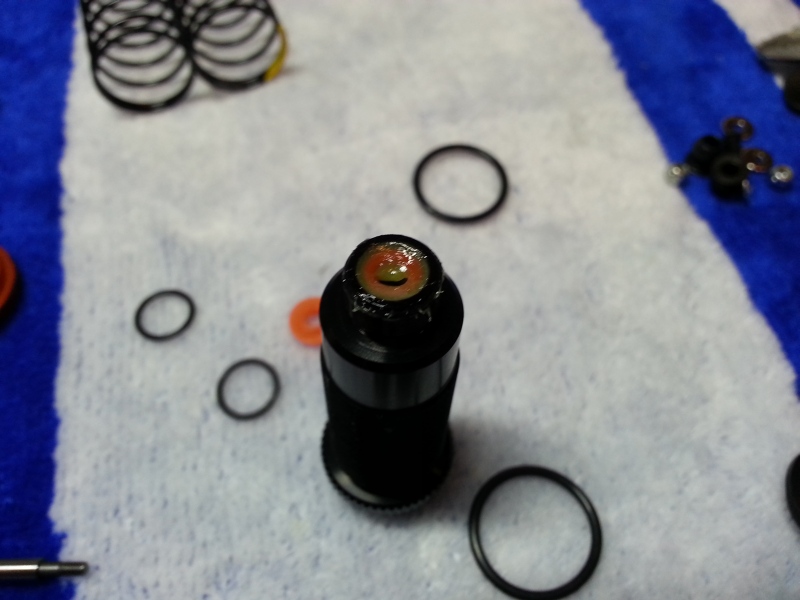

Das ganze wiederholen wir dann auch für die hinteren Dämpfer.

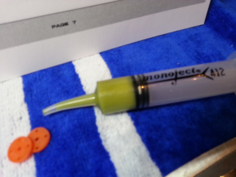

Wie ihr seht, habe ich den O-Ring für die Rändelmutter auch gecuttet. Geht wirklich smooth. Gute Idee. Ich dachte, das wird sich beim Schrauben verkanten. Aber mal sehen.
Hier das Dichtungspaket mit Schleimspur
Für die kleinen Schrauben zum verschließen benötigt ihr den zölligen Inbus. Und für die Muttern auf der Kolbenstange einen 4mm Steckschlüssel. Dieser lag dem Baukasten nicht bei. Ein normaler 4mm Maulschlüssel oder Spurstangenschlüssel tut hier seinen Dienst wunderbar. Links oben im Bild seht ihr eine kleine Servo-Schachtel. Alles was über bleibt beim Bau wandert hier rein.
Die Dämpfer sind fertig.
Ich gestehe, ich habe die Dämpfermembranen nicht zerschnitten. Ich baue zwar gern die Emulsions-Dämpfer, aber hier möchte ich in den Genuss der luftfreien Befüllung kommen. Sollte mir das nachfüllen ersparen. Zumindest für eine gewisse Zeit. Der sogenannte Bladder-Style.
Die Dämpfer gehen ganz gut. Ich dächte aber manch andere gehen aus dem Baukasten smoother, dann aber wohl eher durch zu viel Spiel in den Teilen. Kein Witz. Wir werden sehen, wie sie ansprechen.
Bestellt habe ich mir die Tuning-Dämpferkappen. Waren aber grad nicht auf Lager. Die Originalen sollten aber auch gut funktionieren. Nur wer auf dem letzten Sicherheitsplus besteht, wird sich diese bestellen. Was wohl auch gehen soll, die von den 12mm Asso-Dämpfern aus Plastik. Brauchst dann wieder andere Befestigungen. Der Vorteil bei den originalen liegt ganz klar darin, fährt man irgendwo rein, springen sie theoretisch eher ab als dass sich was verbiegt oder die Kolbenstange bricht. Wer also nicht das letzte Quäntchen rausquetschen muss und nicht auf einer wichtigen Meisterschaft fährt, der kommt mit den normalen sicherlich super aus.
http://buzzrc.wordpress.com

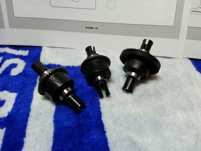

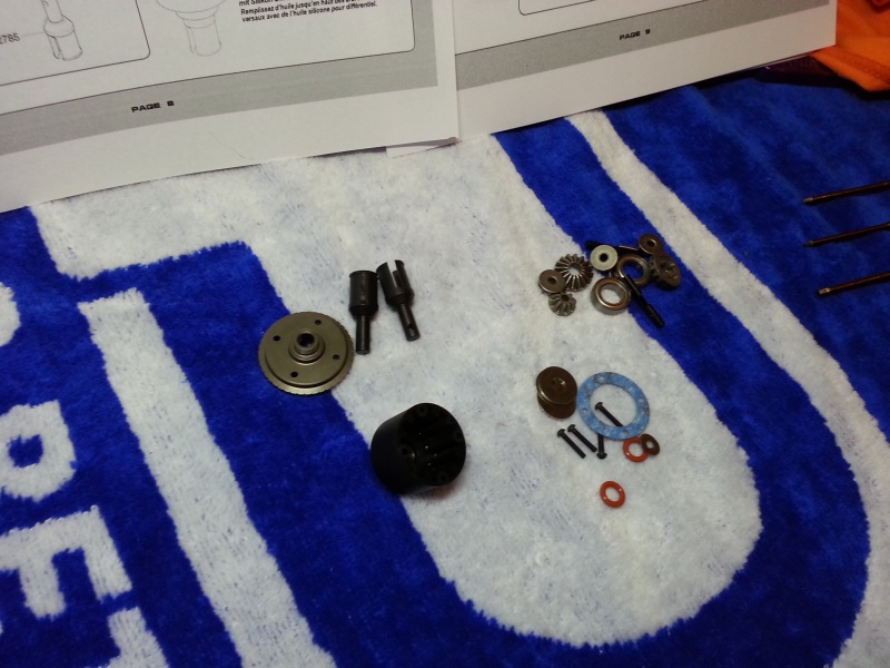

Die Diffs.

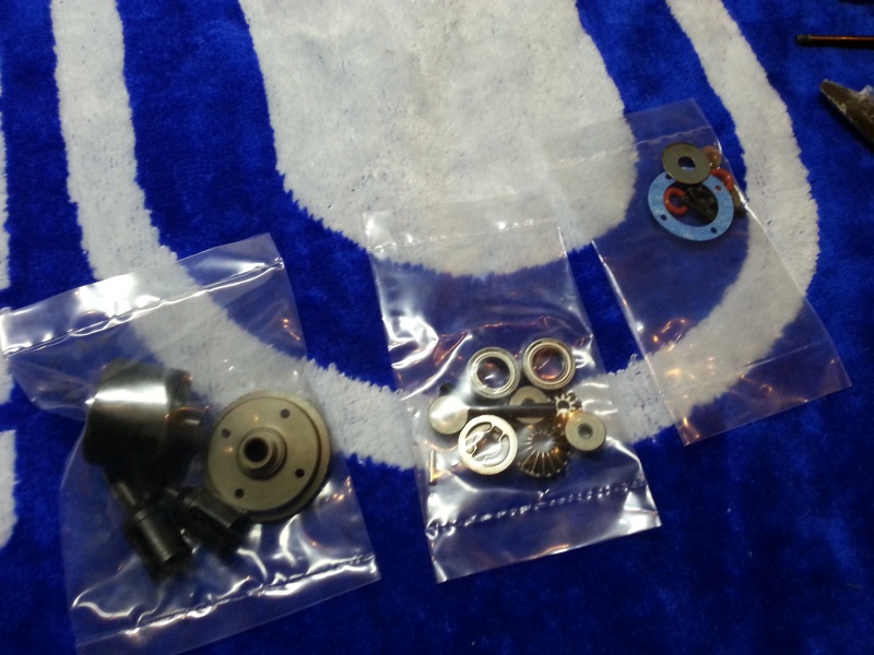

So Freunde der gepflegten Unterhaltung. Ich habe auch die Diffs schon fertig.
Die Diffs sind einzeln verpackt. Sofern was fehlen sollte, kann man dies schön nachvollziehen.

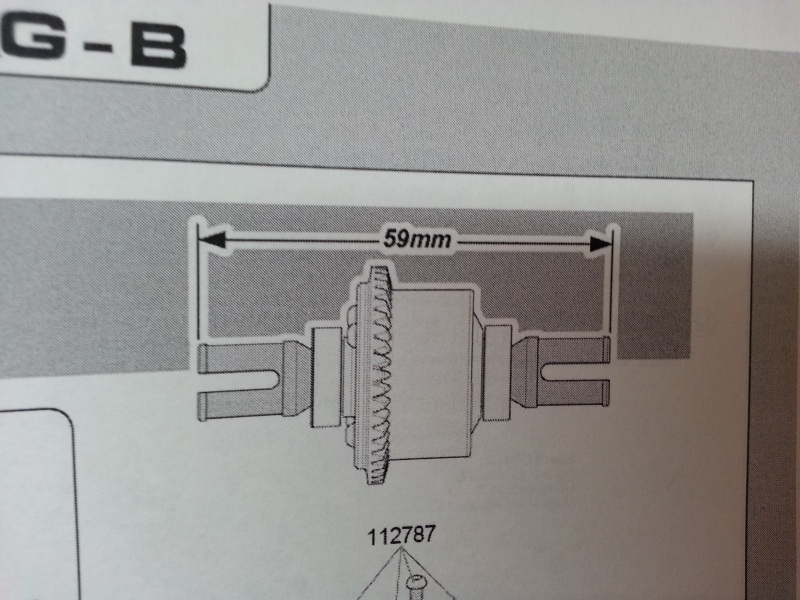

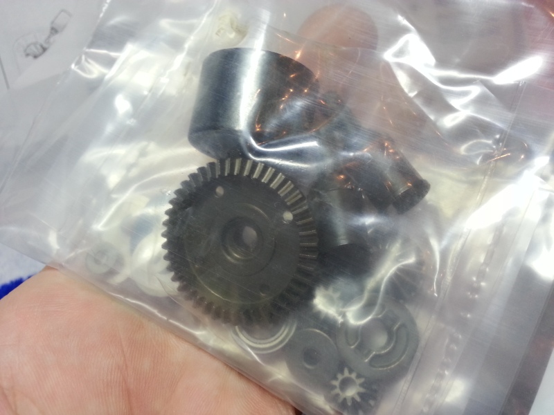

Das Hauptzahnrad ist ein Unikat. Es hat 72 Zähne. Tuning? Gibts nicht. Denn der Motorhalter ist so variabel, dass Ritzel von 19 bis 38 Zähne passen sollten. Mir gefällt das ganze nicht, gebe ich ganz ehrlich zu. Vielleicht habe ich da auch einen Denkfehler im Kopf. Aber das ganze ist aus meiner Sicht wie bei einem Hebelarm: Wenn das Ritzel zu groß wird dann ist das im Vergleich zum Magnetdurchmesser doch eine andere Hebelwirkung als wenn ich ein kleineres HZ habe und dafür ein kleineres Ritzel. Vielleicht liege ich aber auch falsch und jemand kann mich da beruhigen. Wäre super.
Jedenfalls gibts von Exotek wohl ein kleineres HZ mit 69 Zähnen aber man benötigt wieder einen separaten Adapter von Exotek. Nein danke. Wird schon so gehen. In der Mitte ist ein Metallstück eingepresst, sodass hier auch eine super Führung des Mitnehmers gewährleistet ist.

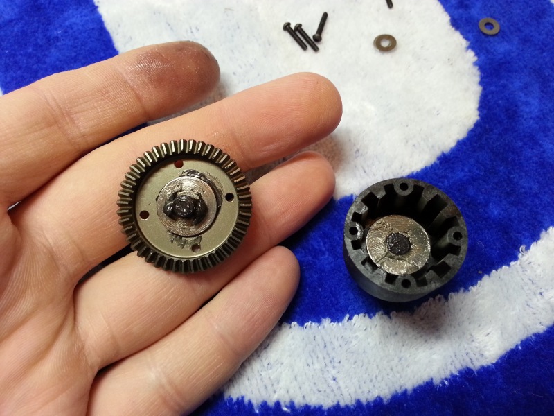

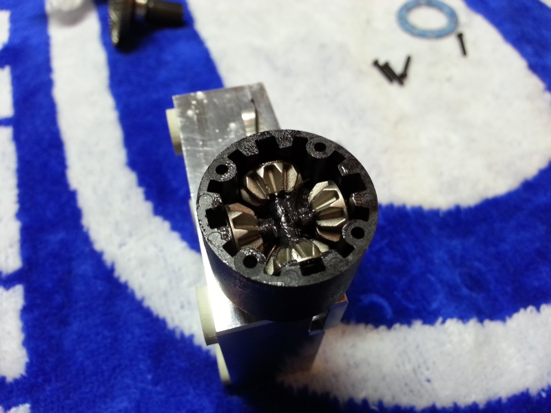

Alter Falter: Hypoidverzahnte Tellerräder. Wow, wie beim 1:8er und da habe ich super Erfahrungen mit gemacht. Geile Sache.
Alle Spider-Zahnräder sind auch aus Metall. Haben meiner Kenntnis nach nur wenige Fahrzeuge. Team C, Asso mittlerweile dächte ich auch, Xray der neue (beim alten nur nachrüsten für schweine teures Geld) und Durango (wobei glaube ich nicht alles bereits im Baukasten enthalten ist). Was geil ist, hier ist das Mitteldiff schon dabei. Bei keinem anderen Baukasten wüsste ich, dass das schon dabei wäre. Damit relativieren sich wieder die aus meiner Sicht etwas höheren Anschaffungskosten. Man rechnet ja gern immer nur mit dem Baukastenpreis, was man selten danach im Kopf behält sind die zusätzlichen Teile. Und hier trennt sich die Spreu vom Weizen.
Die vorderen Diffausgänge sind länger als die hinteren. Also schön beachten beim a) zusammenbauen wenn ihr alle Tüten geöffnet habt und b) beim Service wenn ihr das Öl wechseln solltet.

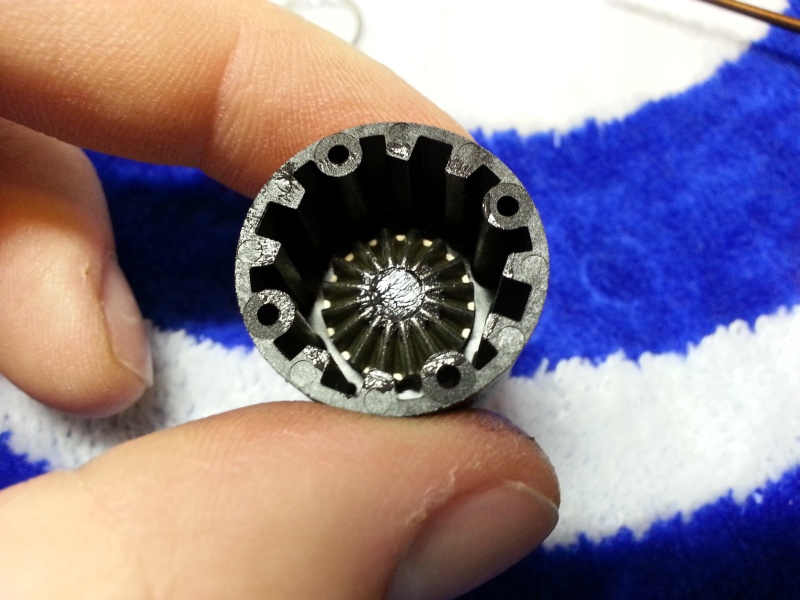

Worauf ich hinweisen möchte was mir nicht gefällt: Es wird keinerlei Schmierung bei den Diffs hervorgehoben in der Bauanleitung. Also kleiner Tipp von mir und vielen anderen: nehmt ein gutes Fett und schmiert die Diffabtriebe schön ein, genauso wie die Wellen mit den Spiderzahnrädern und auch die Dichtungen sowie die breiteren Unterlegscheiben. Schaut euch mal z. B. das Video vom Ty an beim Diffbauen:
https://www.youtube.com/watch?v=-5i3e_uceH8
Ich habe Graphite Fett genommen. Erst Asso dann Hudy. Was eben noch da war. Geht gut das Zeug.
Bitte beachten: Die großen Sonnenräder müssen fast bündig mit dem Diffabtrieb abschließen. Falls das nicht der Fall ist, dann sitzt der Aufnahmestift nicht mittig und ihr müsst das korrigieren, sonst wird der Aufwand zu groß wenn schon Öl drin ist. So solls aussehen:
Im rechten oberen Winkel könnt ihr sehen, dass ich extra eine Portion schwarzes Graphite Fett mit in das Diffinnere gebe. Die Schmiereigenschaften erhöhen sich von fast null sehr drastisch. Silikonöl schmiert von Haus aus nicht. Es dient nur dazu, beim schnellen drehen einen Widerstand zu bilden und damit die Sperrwirkung herzustellen. Für die Innereien ist aber eine Schmierung für die Lebensdauer unerlässlich. Bisher immer gemacht und nur gute Erfahrung gesammelt. Manch einer macht auch eine Spitze geriebenen Bleistift mit ins Öl. Ist quasi das gleiche. Hat aber jeder zu Hause griffbereit.
Nachdem wir noch markiert haben, welches das vordere und welches das hintere Diff ist, können wir uns das erste mal so richtig zurücklehnen und die fertigen Werke bestaunen.
Bis hierhin bin ich absolut überrascht. Es handelt sich um geschrumpfte Teile eines 1:8 Buggies. Das ist die Basis für viele unbeschwerte Akkuladungen mit Freunden. Bis demnächst mal wieder.
Viele Grüße
