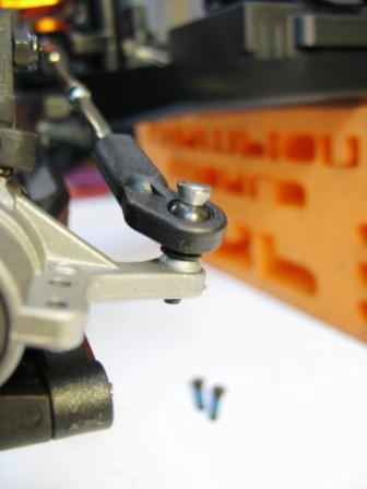

    Da ich Eure Tipps ja beherzigen werde, poste ich meine Veränderungen/Verbesserungen hier nach und nach.
    Der Anfangs angesprochene Punkt mit den im Lieferzustand zu kurzen Schrauben habe ich (hoffentlich an der richtigen Stelle Wink ) gleich umgesetzt.
    Da keine Senkkopfschrauben zur Verfügung standen, wurde eine von der Länge passende Innensechskanntschaube am Schleifbock zurechtgeschliffen, damit kein Anstoßen des Schraubenkopfes möglich ist. Wie auf dem Bild zu sehen, schaut diese nun längere Schraube ein paar mm über.
    Weitere Tipps, die ich umsetzten und Posten kann nehme ich gerne jederzeit an.

    BeitragVerfasst am: 01.11.2011, 12:33    Titel:
    Wichtiger als die kleine am Lenkhebel sind die Großen. Eine von oben und eine von unten durch den C-Hub. Wenn ich es richtig im Kopf hab sind da 6mm M4 Zylinderkopf drin. Ich habe gerade 8 oder 10mm drin sodass die gerade so nicht an der Antriebswelle schleifen.
    Ich fahre in allen Diffs nur Difföl. Schmieren tuen die nicht wirklich aber mir gefällt die Sperrwirkung nicht bei Fett (das Diff läuft gefühlt weicher mit Öl).
    Ich fahre vorne 7000 mitte 15000 hinten 5000 oder irgendwie so. (kann sein, dass hinten auch 7k drin sind Confused )
    Finde ich auch ganz gut so. Dann geht er nicht immer vorne hoch. Twisted Evil
    Ich glaube beim Stock Trophy sind noch keine Gummiüberzieher über den Dämpfern oder? Nicht unbedingt nötig, halten die Dämpfer aber sauber und sieht dabei garnicht schlecht aus.
    Die kann man auch selber aus Gummihandschufingern oder Luftballons machen. Anleitungen hier im Forum und überall auf Youtube (Shocksocks oder Shockboots ).
    Edit:
    http://www.hpieurope.com/manuals/pdf/101153.pdf
    Seite 33 die 4x10mm Schraube. Da musst du messen bzw gucken ob die ganz durch das Gewinde im Lenkhebel geht. Kann sein, dass da mitlerweile welche drin sind die länger sind.
