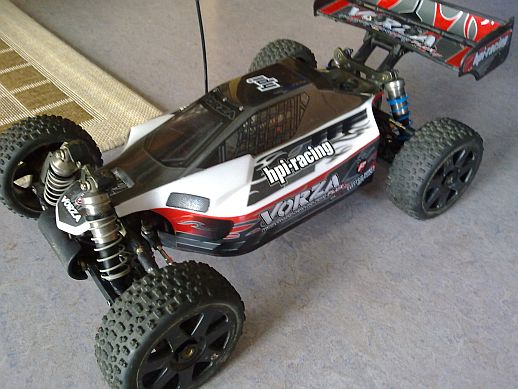

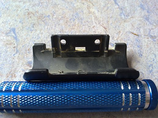

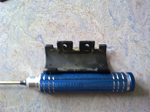

    Erstmal danke @ Aaron, Dein Tipp war richtig. Im übrigen sollten alle VORZA Fahrer darüber nachdenken diese Modifikation vorzunehmen!
    Es hat gereicht die vier 94531er zu lösen und dann sanft einen kleinen Imbusschlüssel als Hebel unter die Bodenplatte zu drücken. Dann ließ sich die Stoßstange herausziehen.
    Nun noch ein paar Infos für die VORZA Gemeinde:
    Ich empfehle Euch mal in Euer vorderes Diff reinzuschauen. Bei mir sah das hintere innen Tip Top aus, so das ich mich schon ärgerte es überhaupt geöffnet zu haben ABER das vordere Diff, dass ich nach Aaron Tipp öffnen konnte, sah aus wie Schwein. komplett schwarz verschmiert, kaum noch Diff-Fett drin und sogar im Gehäuse selbst (also da wo die 6 kleinen Zahnräder drin sind) war das 5000er Öl total dunkel. Ich habe alles schön sauber gemacht mit neuem 5000er aufgefüllt und anschießend außen Diff-Fett sowie ein spezielles Kettenfett (haftet besser als das Diff-Fett) reingeschmiert. Guckts Euch vielleicht besser mal an. Wenn ich Zeit und Lust habe gucke ich mir die Tage mal das Mittlere an.
    Dann noch ein Update zu den Proline (Revolver) Reifen. Als das es nicht reichen würde, dass sie an der Kugelpfanne geschliffen haben, habe ich heute gesehen das sie beim durchfedern (nach oben) unten an der Schwinge scheuern. Das Fazit aus der Geschichte sieht wie folgt aus:
    Will man etwas breitere Reifen fahren, muß man zum einen gebogene Kugelpfannen organisieren. Sollte das nicht reichen, müsste man die Spur noch verbreitern. Die Frage ist nur ob sich der Aufwand lohnt, oder ob man dann nicht gleich andere (schmälere) Reifen kauft. Ich finde es nur schade, dass eigentlich alle Buggys die ich gesehen habe die Reifen ohne Probleme fahren können, nur eben der Vorza nicht.
    Also Augen auf beim Reifenkauf!!!
    Hier mit Proline Reifen:
    Viele Grüße!
    P.S.: Also der Vorza kommt so schon auf der Strecke gut mit den Benzinern mit (bzw. kann sie bei entsprechendem Können locker schlagen). Und das bei 4s....6s ist einfach verrückt (auch wenn ich gern mal testen würde Very Happy Very Happy Very Happy )

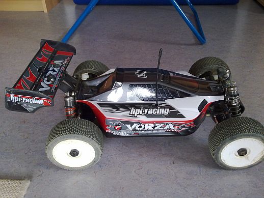

    P.P.S.: So sieht mein Vorza nun aus (andere Federn hinten, Karo neu besprayt)

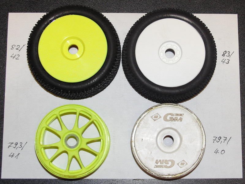

    Man könnte auch sagen: Augen auf beim Felgenkauf.
    Nicht nur der Hot Bodies, sondern auch andere Autos haben dieses Problem. Beim Hongnor X2 Buggy sind die beigelegten Felgen, an der Innenkante stark abgeschrägt, damit nicht das gleiche passiert.
    Notfalls muss man selber Hand an die Felge legen oder eben auf passende Felgen selbst verkleben.
    Hier als Beispiel mal ein paar verschiedene Felgen und deren Maße.
    LRP / AKA
    Kyosho / GM
    Ein ebenfalls beliebtes Ärgernis sind Abstandsringe die zwischen Kugelkopf und Achsschenkel-Hebel montiert sind. Wenn man sie entfernt schleift oft nichts mehr. Die daraus resultierende Spurveränderung im voll ausgefederten Zustand ist kaum relevant.
    Gruß PlanB
