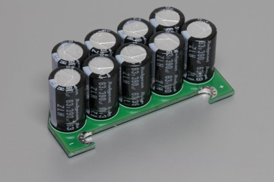

Was ich aber ehrlich nicht verstehe ist, warum man bei den Kondis so sparsam ist. drei mal 330 is net viel find ich. das hat ein flugregler auch, der hat aber nicht solche kurzen u. hohen spitzen, u. soviel teillast. egal. das hier gibts z.B. für yge regler zum nachrüsten, zu den vorhandenen Kondis:
der hersteller wirbt mit besserer Teillastfähigkeit u. performance im Grenzbereich.
Also soweit gibts nix zu meckern, ganz im gegenteil. Eine Kleinigkeit ist der falsche Lüfter, die Kondensatoren werd ich ggf. mal sachte aufrüsten. Die Bremse muss ich mir noch genauer ankucken.
