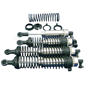

Dämpfer weiß ich als Erfahrung vom Mp 7,5 das sie nicht gut sind.
Ein Bild von meinen Dämpfern sind nicht teuer und echt super.
Lg Schoitl _________________ Lg Schoitl

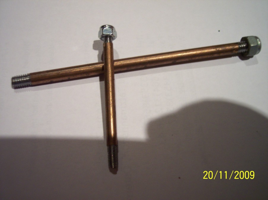

E-CLIPSPROBLEM?????????????
Diese sind ein für allemal weg bei MIR
Habe das mal nachgefragt ob man es schon versucht hat mit normalen Schweißdraht,wurde aber sofort sage mal" belächelt ".
Kann das nur empfehlen ist echt super und kostet wirklich nur ZEIT!!!!!
Denn das Kaufen vom Draht ist im Centbereich
lg Schoitl _________________ Lg Schoitl

Kannst ja Silberstahl auch nehmen 3 und 4er Rund.
Ist ja nur ein Vorschlag ,ich fahre schon 15 Liter damit und habe bis jetzt eine Außenstange erneuert.

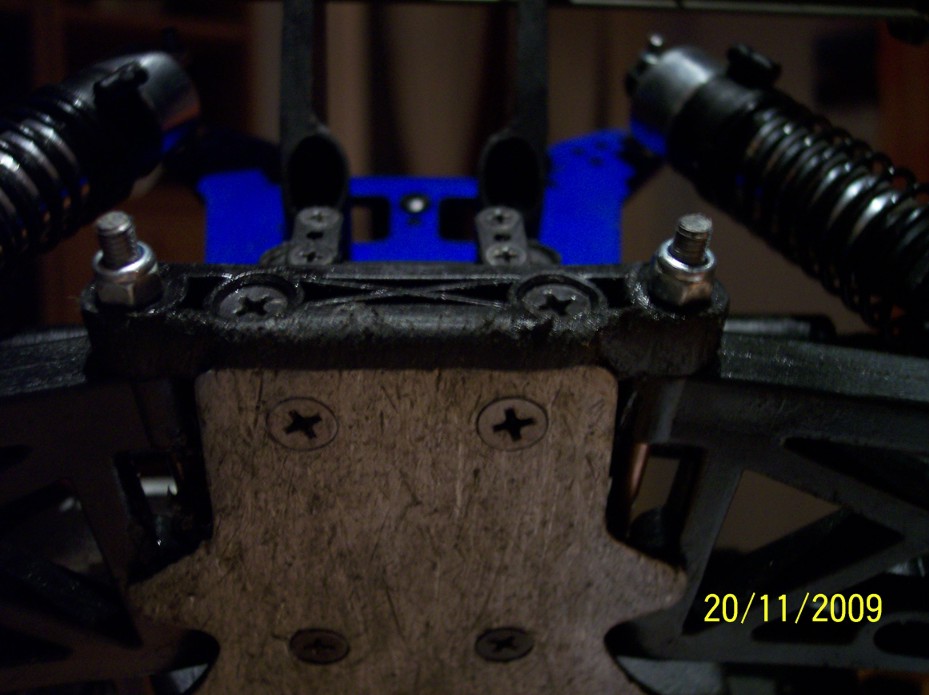

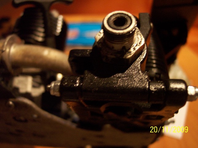

E-Clipse Problem:
Ganz einfach, kleines Loch für eine 3mm Madenschraube an einer geigneten Stelle bohren und so den Stift sichern! Kein Stifttausch! E-Clipse weg!
Die kürzeren Stifte durch Schrauben ersetzt und ebenfalls durch selbstsichernde Muttern gesichert.
Hält!
