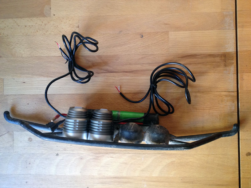

    Was positiveres ... 2 der 4 bestellten 4 Fahrradleuchten sind gestern angekommen. Eine habe ich gleich mal falsch verpolt an einen 2s Akku angeschlossen, diese leuchtet nun mit extrem bescheiderner Leuchtkraft (Halb so wild ... werde noch eine bestellen). Die 2te allerdings leuchtet mächtig Wink Mal aus dem Fenster Abends probiert ... Wand vom Nebengebäude liegt in etwa 20m Entfernung und wird von einem schön hellen "Spot" ausgeleuchtet. Angegeben wird die LEDeinheit für Entfernungen bis 150m.
    Hier ein Bilderstrecke wie das Ganze dann ausssehen könnte
    Vom Durchmesser etwas Größer als die KC Attrapen ... Gehen sich gerade noch aus
    Unter den LEDlichtern könnte ich einen 2s1p 18650er Akku zur Versorgung der LEDs anbringen. Könnte sich für 15 Minuten (bei 1100mAh) knapp ausgehen. Strom habe ich aber noch nicht gemessen (Müsste bei ca 1A pro LEDeinheit liegen). Vorteil davon. Den Bumper inkl Lichteinheit (LEDs+Akku) könnte man dann mit 3 Schrauben vom Losi entfernen und durch den Bumper mit Attrapen schnell tauschen. LEDS + Akku wiegen doch gesamt um die 450-500gr.
    LED angeschlossen an einen 2s1p 18650er Akku
    Recht enger Abstrahlwinkel (=Spot) mit etwa 10°. Liesse sich mit einer Streuscheibe auf 30° erweitern.

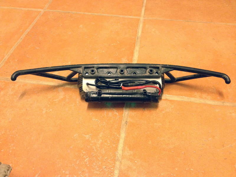

    BeitragVerfasst am: 02.09.2014, 06:27    Titel:
    Wenn nicht die eine defekte (selbst gehimmelt durch Verpolung) LED Leuchte wäre dann könnte ich sagen mein Losi Fernlicht ist fertig.
    Die 4 Fahrradlichter sind mittels zurecht gedremelter und gebogener Aluplatte am Bumper verschraubt
    Der Akku bestehend aus 2s1p 18650er Konion Zellen (Neu 1100mAh -> noch 950mAh abgebend) reicht für 3 Leuchten bei höchster Stufe gute 16 Minuten (dann 650mAh entnommen und alle Statusleuchten hinten sind dann rot).
    Die Verkabelung ist unterhalb der Aluplatte gelöst. Die 4 Leuchten hängen parallel am 7,4V Akku und sind per 4mm Stecker vom AKku trennbar. Gut sichtbar auch die 3 Löcher durch die die Verschraubung des Bumpers mit dem Losi erfolgt.
    Gesamt wiegt die Lichteinheit 545gr (Die LEDs benötigen das Alugehäuse der Leuchten zur Wämeabgabe). Der Akku liegt bei 96gr. Die einzelnen Leuchten liegen auch in dem Bereich
    Hier am Losi montiert.
    Und 3 Leuchten in Aktion (Die 2te von unten gezählt ist defekt)
    Hier sieht man die defekte Leuchte deutlich
    Da ich das zusätzliche Gewicht (ca 0,5Kg) nicht ständig am Losi mitführen möchte, werde ich mir noch einen 2tem Bumper zulegen auf dem die original KC Blenden verschraubt sind. Der Bumper kann dann leicht mittels 3 Schrauben gegen den mit den Leuchten getauscht werden.
    Zur Leuchtkraft: Aus dem Fenster raus konnte ich die Straße lang das in etwa 100m Entfernung stehende Gebäude der nächsten Querstraße noch gut erkennbar ausleuchten (trotz aktiver Straßenbeleuchtung).
    Die Leuchtdauer kann mittels verfügbarer 2s2p Konion Akkus (dann max 2200mAh bei 195gr) entsprechend verdoppelt werden. Mit 4 aktiven Leuchten sollte der angebrachte 1p Akku etwa 12 Minuten halten ... das sollte gut für eine Losi Akkuladung (7-12 Minuten je nach Fahrstil) reichen.
