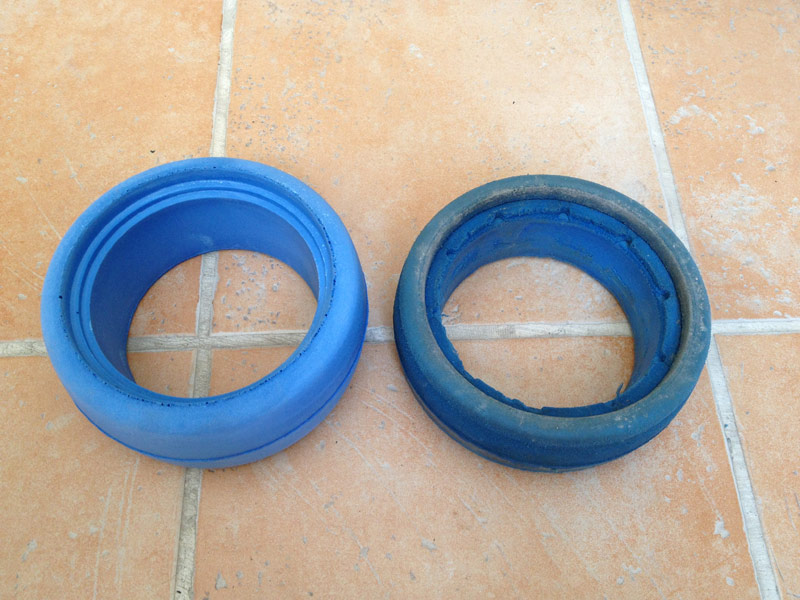

    Gab auch nicht allzu viel zu berichten. Von den 2 Monaten war ich knapp 1 Monat auf Urlaub. Davor sind noch die Einlagen gekommen. Die richtigen zu finden war nicht ganz so trivial aber mit der Unterstützung von Obelix hat es dann doch geklappt eine gute alternative zu den originalen zu finden.
    Nur etwas zu breit: Originale bei etwa 62mm, die Neuen sind bei 70mm). Lässt sich aber reinstopfen.

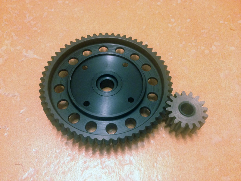

    In Kürze muß ich das HZ und va das Ritzel tauschen. Der Wagen hört sich wie eine Kreissäge an. Ich probiere mal das FG 16er Ritzel (mit Reduzierhülse auf 8mm). am liebsten wäre mir ein Delrin HZ ... allein schon um das Antriebsgeräusch etwas zu senken. Aber auch Stahl HZs können mit dem richtigen Ritzel recht leise laufen ... mal schauen wie lange die neue Kombo halten wird.

    Neues HZ und 16er FG Ritzel sind nun verbaut (Fahrgeräusch nun wieder deutlich angenehmer). Das FG Ritzel wird mit zwei Madenschrauben angezogen und hält nun seit etwas fünf Fahrten problemlos.

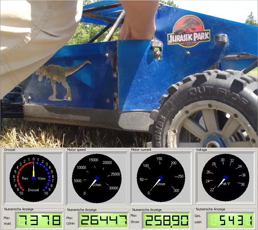

    Heute habe ich den T-Rexx bei 32°C in der Sonne auf einer Wiese gescheucht. XL2 Regler habe ich nach längerer Zeit mal wieder mitloggen lassen. Iphone 4 diente als Videocam. All das zusammen gepaart gab mir die Möglichkeit die Videoaufnahme mit den Logdaten zu verknüpfen. War nicht ganz so trivial da ich zunächst per trial und error die XL2 Daten per Excel ins Eagletree Datenformat wandeln mußte um diese in der Eagletree Software abspielen zu können (= Zeigerinstrumente). Letztendlich hat es dann doch geklappt mit etwas Formeln tüfteln.
    Vorschaubildchen
    Zeigerinstrumente von Links nach rechts:
    - Drossel: Gasstellung (blauer Bereich = vorwärts und roter Bereich Rückwärts bzw Bremsen)
    - Motor Speed: Motordrehzahl
    - Motor current: Motorstrom
    - Voltage: Akkuspannung
    Numerische Anzeigen von Links nach rechts:
    - Max Watt: Motor Eingangsleistung
    - Max U/min: Motordrehzahl
    - Max Strom: Motorstrom
    - Ges mAh: Verbrauchte Energie in mAh
    Hier das Ergebnis/Video der Sonntagnachmittag Spielerei (69mb MP4 Video)

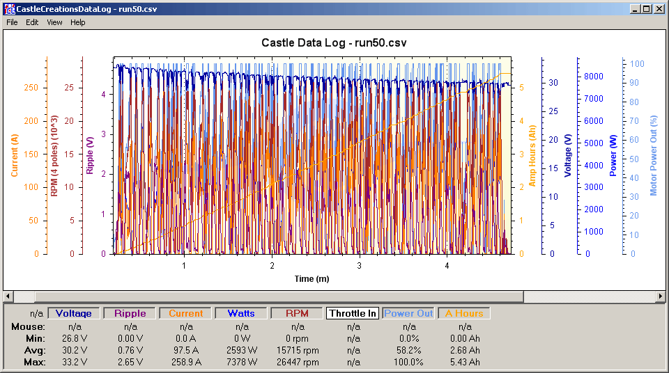

    Das spuckte der Castle Log Viewer aus:

    Wow über 7000W Shocked

    Wow, 2,5kw Durchschnittsleistung.
    Könntest Du vielleicht ein zwei "hereingezoomte" Bilder aus dem Datenlog posten, am liebsten an einer Stelle bei der Du von Null (oder <5km/h) losfährst bis Topspeed? Würde mich echt mal interessieren, wie das aussieht mit den Strömen bei so einem fetten Fahrzeug.
    Ich erinnere mich noch, dass der XL2 immer recht warm wurde in deinem Mantis Onroader Umbau, wie sind denn die Temps beim Losi jetzt?
    BeitragVerfasst am: 25.07.2014, 06:12    Titel:
    Nachdem ich gerade keinen Zugriff auf die logs habe: Am besten video runterladen und mit VLC Player oä an einer Stelle Deiner Wahl frame für frame nach vorne gehen und auf die Zeiger achten. Dann hast Du alle Infos. Prinzipiell peakt der XL2 beim Beschleunigen irgendwo zwischen 200-260A beim Beschleunigen unf fällt dann in den 100-150A Bereich. Allerdings ist die Wiese recht klein (nur kurze Geraden) und wellig (Reifen nicht immer konstant am Boden), sodass der Strom/die Zeiger recht wild durch die Gegend tanzen. Wäre wohl auf einem großen Asphalt Platz aussagekräftiger (wenn der Motor über längere Zeit volle Drehzahl hält).
    Der XL2 im onroad/Truggychassis war nur 1x am werkeln am 1717er. Da der 1717er allerdings bei dieser Fahrt überhitzte (der Rotor demagnetisierte) stiegen die Ströme am Ende der Akkuladung so stark, dass der XL2 überhitzte und dann beim ersten Gasstoss am komplett demagnetisiertem Rotor starb.
    Temperaturverlauf des XL2 im Losi sieht man in zuvor geposteten Logkurven (Seite 12 und 13). Im Moment logge ich (die Temp) nicht mehr mit, da die vorherigen Fahrten gezeigt haben, dass der Regler bei einer Fahrt wie im Video dargestellt nach etwa 4-5 Minuten in den 80-90°C Bereich kommt. Aussen am Kühlkörper messe ich normalerweise dann so im Bereich von 45-48°C. Etwa 1 Minute später kann dann wieder für 4-5 Minuten gefahren werden ohne den Regler zu überhitzen. Im Losi habe ich den Regler noch nicht in den Übertempbereich gebracht da ich immer konsequent nach 4-6 Minuten eine Pause mache zum Temperaturchecken.
    Ich würde mal so sagen (bzw vermute mal): 80-100A im Schnitt mit Peaks über 200A hält der XL2 Regler im Originalzustand nicht über eine komplette Akkuladung (>8000mAh) durch. Liegt der Schnitt <60A sehe ich keine Probleme. Im Losi könnte ich noch den XL2 direkt mit der Chassisplatte verschrauben, zwecks besserer Wärmeabführung. Lüfter könnte man auch ändern. Aber das Problem liegt eher daran, dass die Wärme von den FETs nicht sauber oder schnell genug an den Kühlkörper weitergegeben wird. Allerdings weiß ich nicht an welcher Stelle der Regler intern die Temp mißt (welche in den Logs aufgezeichnet wird).

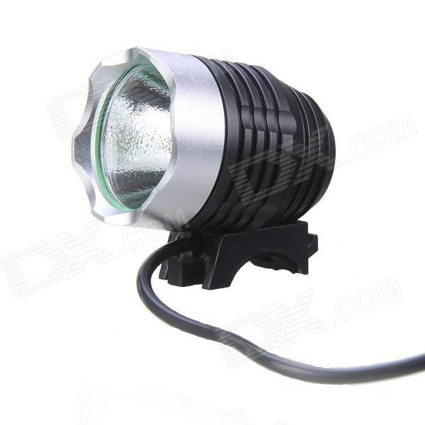

    Um mal wieder was am T-rexx zu basteln habe ich 4 LED Fahrradleuchten (Chinasonnen) bestellt.
    Dazu noch einen 8A DC-DC Spannungswandler. Die Leuchten sind etwas größer vom Durchmesser (4,2cm) als die 4 orig "KC" Plastikleuchten (3,9cm).auf dem bumper. Sollten sich aber dennoch an der Stelle montieren lassen. Laut Tests werden die Teile (Cree XML T6 Emtter) vom LED Treiber mit je 2,1A in der stärksten Stufe angesteuert (Der Emitter könnte bis zu 2,8A ab -> dann max 900 Lumen)). Werden wohl so um die 500-600 Lumen real sein. Eine Leuchte entspricht etwa einer 50W Halogen Lampe. Normalerweise werden die Leuchten an 2s2p 18650 Zellen (4,4Ah) bei max 8,4V und 1,2A (10W) betrieben. Ich werde den Spannungswandler in etwa auf den Spannungsbereich einstellen. Dann sollten bei 4 Leuchten etwas unter 5A fliessen bzw um die 1,4A bei 30V (am Hauptakku)-
    Wohl vollkommener overkill aber ich konnte nicht anders und werde es mal ausprobieren.
