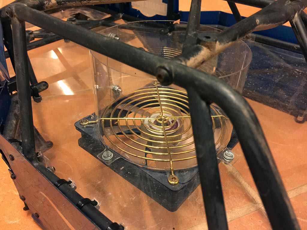

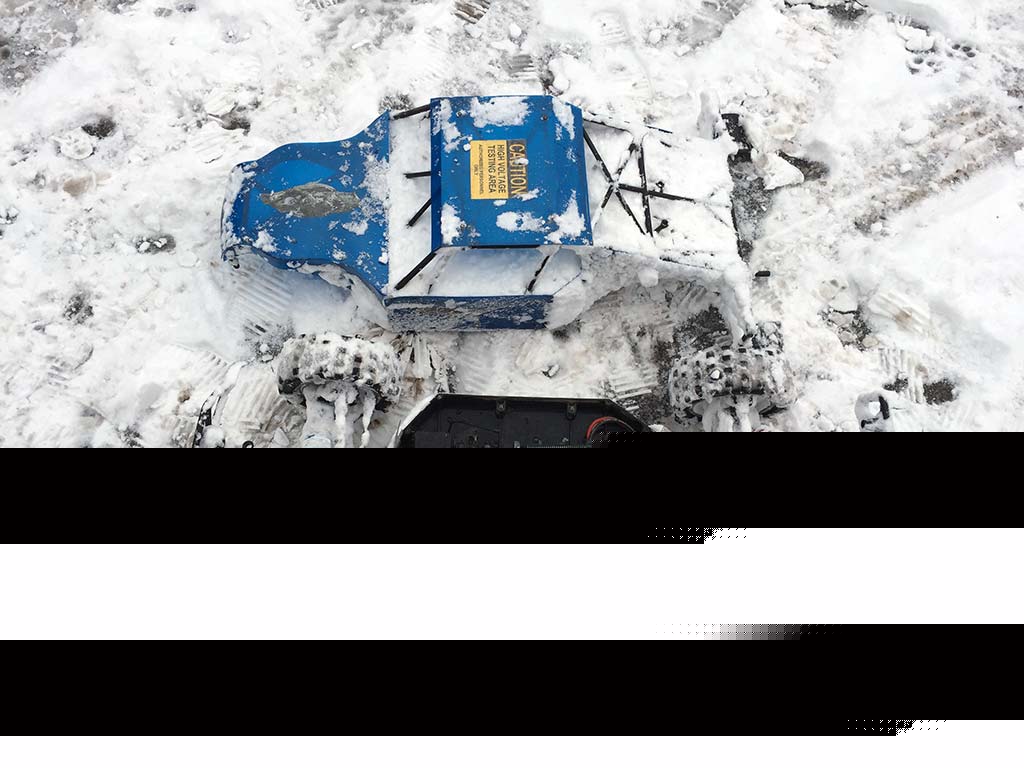

Wie auf dem Bild danach zu sehen war der Losi nach der Fahrt schön mit Schnee bedeckt. Auch meine Lexanplatte in der der 120er Lüfter werkelt war komplett zu. Daher habe ich ein kleines Designupdate vorgenommen und dem Lüfter eine Art "Schnorchel" verpasst damit dieser weiter frei atmen kann und keinen Schnee, Steine, Dreck usw ins Chassis befördern kann.
Das hat heute früh auch schon gut geklappt.

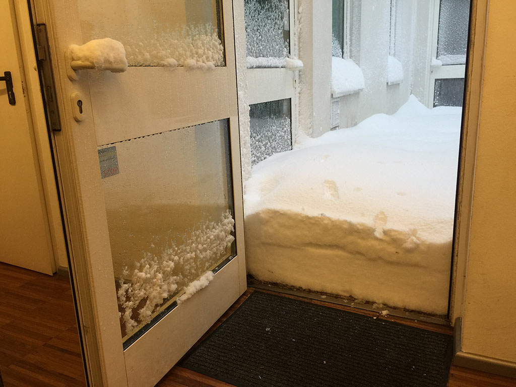

Allerdings fällt heute schon den ganzen Tag durchgehend Schnee und vor unserer Office-Innenhoftür liegen schon gut 50cm Neuschnee.
Das ist dann auch für den Losi zu viel des Guten. Daher gehe ich mal von 1-2 Tagen Fahrpause aus. Bis der Rodelhügel wieder glatt gerodelt wurde.

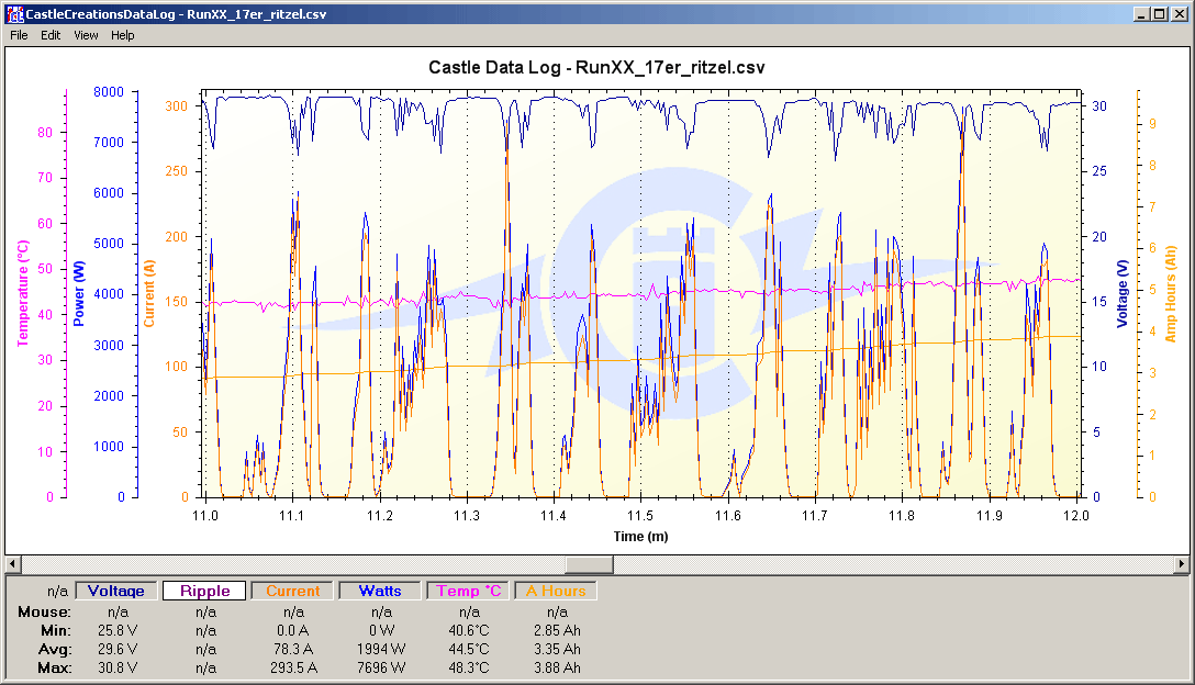

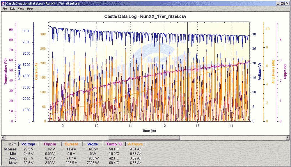

Hier nun auch die entsprechenden Daten vom XL2 Regler ... Videofahranteil (knappe 6 Minuten) und reingezoomt (=1 Minute).
- Reglertemp OK nach 6 Minuten (5V Reglerlüfter läuft allerdings auch mit 7,4V und der 120er Lüfter bläst auch gut auf den Regler) ... Es hatte ca 6°C heut morgen
- Im Schnitt knapp 2kW (ca 75A) und peaks nun etwas gestiegen ... max war bei knapp 7,7kW (fast 300A)
- Geamtfahrzeit lag bei ca 10 Minuten kumuliert
- 8500mAh wieder in die AKkus reingeladen
Top Speed nunmehr spürbar etwas gestiegen. Biss von unten noch immer meinen Vorstellungen entsprechend. Dämpfungs/Federverhalten mit den roten losi Federn und dem 500er Silikonöl passt für meinen Geschmack. Chassis wirkt recht ruhig über die Wellen. |

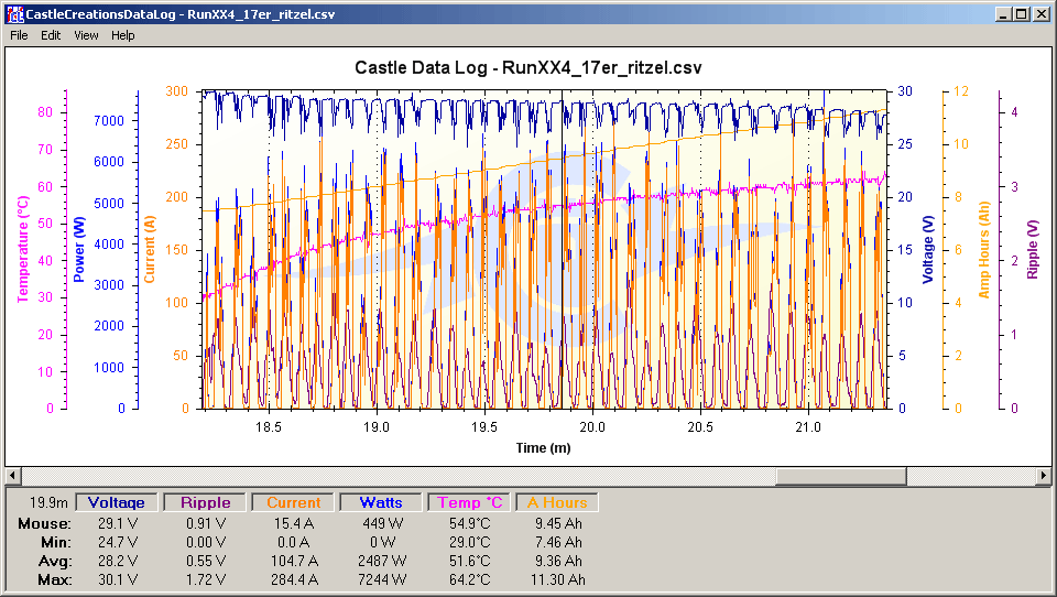

Hier die letzen 3 Minuten der Fahrt (XL2 Logger auf 5Hz eingestellt) ... bis zum "leeren" Akku (=10% noch verbleibend ... Zellen bei 3,69V beim Anschliessen an den Lader)
- Im Schnitt knapp 105A (bzw knapp 2,5kW)
- Peaks bis über 7kW sind mit dem 17er RItzel kein Problem
- Regler hält sich wacker (Aussentemp bei 9°C)
- SLS Akkus haben nach knapp einem Jahr Nutzung noch immer gut Power und haben bzgl Kapazität recht wenig verloren ... wirklich gute Akkus (wenn auch von der C Rate Unterkante im Losi)
Sonderlich akurat ist der XL2 allerdings auch nicht denn max bekomme ich ca 9500mAh aus den Akkus raus und nicht wie vom XL2 kumuliert 11300mAh.
Sieht momentan so aus als ob die Komponenten das 17er Ritzel mitmachen. Der Losi macht auch gleich mehr Spass mit mehr Top Speed und nach wie vor genug Bums von unten. Top Speed müsste nun bei ca 73km/h liegen. |
