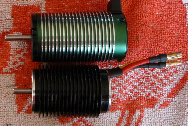

Hier ein Größenvergleich mit einem "L"-Motor:
Der Motor wiegt mit den Kabeln 422 Gramm!

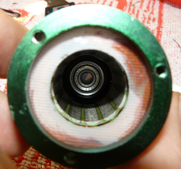

Die Lager sind auch ausreichend dimensioniert:

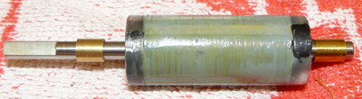

Hier noch ein Bild von innen und eins vom Rotor:

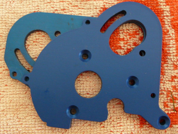

Für meinen Maxx hab ich mir auch noch die Singe-Motor-Platte geholt, hier im Vergleich mit der Originalen:

Wie lang sind die Magnete von Rotor eigentlich genau? Die dunklen Ringe an den Seiten scheinen kein Magnetmaterial zu sein? Auch der genaue Durchmesser wäre interessant......
