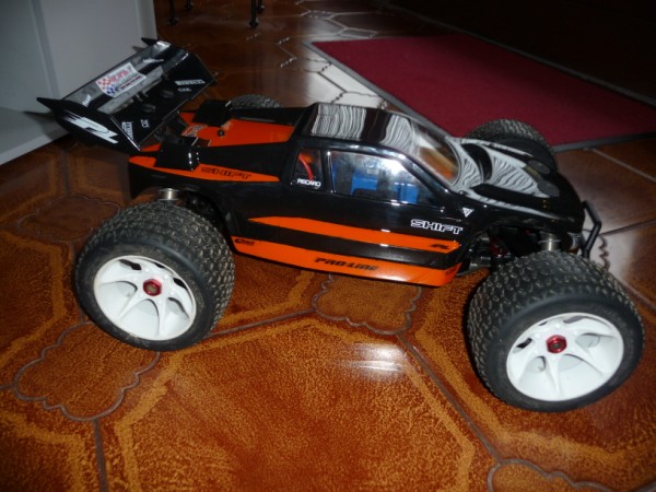

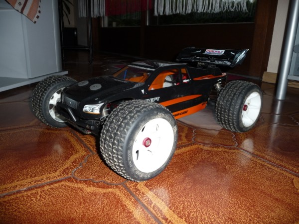

    Ich hab ihn mit 4S gefahren,natürlich geht auch 5S oder mehr aber das brauch man nicht wirklich!
    Das ist meiner Smile
