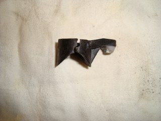

    Hier erstmal der Gesprengte Servosafer.
    Verstehen kann ich es immer noch nicht wie der mir kaputt gegangen sein kann, dabei hatte ich extra um das vorzubeugen ihn so weich wie möglich eingestellt.

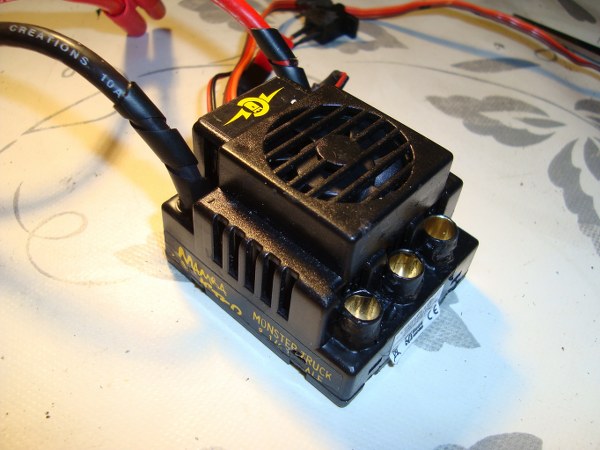

    Wie ich ja schon geschrieben habe, dass ich meinen MMM dippen möchte hier nun ein paar Bilder:
    Der Fertig gedippte MMM. Ist jetzt nichts besonderes.
    Bei diesen Bild ist es jetzt schon etwas Interessanter.

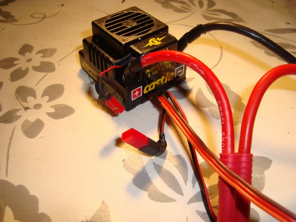

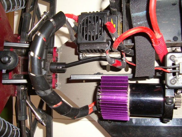

    Ich habe mir das Lüfter kabel aus den Gehäuse geleitet und an der Buchse unten an der Platine auch ein Kabel rausgeleitet.
    Dann verlegte ich noch ein Kabel von Empfänger zum MMM.
    Wieso das ganze?
    Weil es mir wichtig ist das ich bestimmen kann ob der Lüfter immer läuft oder erst wenn der MMM 60 Grad Celsius erreicht hat.
    Noch ein Grund war falls ich doch mal den Lüfter auf dauer betrieb haben möchte, dass ich nicht das PlastiDip an der Platine aufreißen muss um an die Buchse zu gelangen.

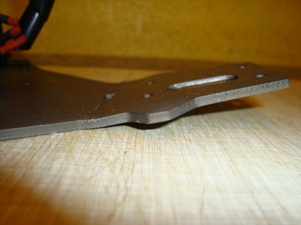

    Nachdem ich mir nochmal Mut gemacht hatte den Servo Safer zu reparieren damit ich doch nochmal fahren kann.
    Habe ich dieses auch gemacht diesmal aber mit einen Kabelbinder und Sekundenkleber.
    Ich war dann auch nächsten Tag auch gleich Fahren.
    Aber naja seht selbst...
    Ob man ein KickUp an der Hinter Achse braucht? Ich glaube nicht.
    Passiert ist das ganze bei einer fahrt auf einem großen Betonierten Platzt wo aber auch so eine art Gras wanne ist also eine Bodenabsenkung von circa 75cm.
    Naja jedenfalls bin ich mit 3/4 gas von Beton Platz in diese Wane gefahren.
    Das Auto hat eine Po Landung gemacht und hat sich dann mehrmals kräftig überschlagen.
    Die Karo wäre auch fast mit drauf gegangen.
    Hat vielleicht jemand die Hintere und Vordere Chassiversteifung zuhause rumliegen? Zufälligerweise? Die er nicht mehr benötigt?
    Edit: Die Kardan und das Chassie sind nach etwas roher Gewalt und mehreren Hammer Schlägen wieder in Ordnung.Smile
