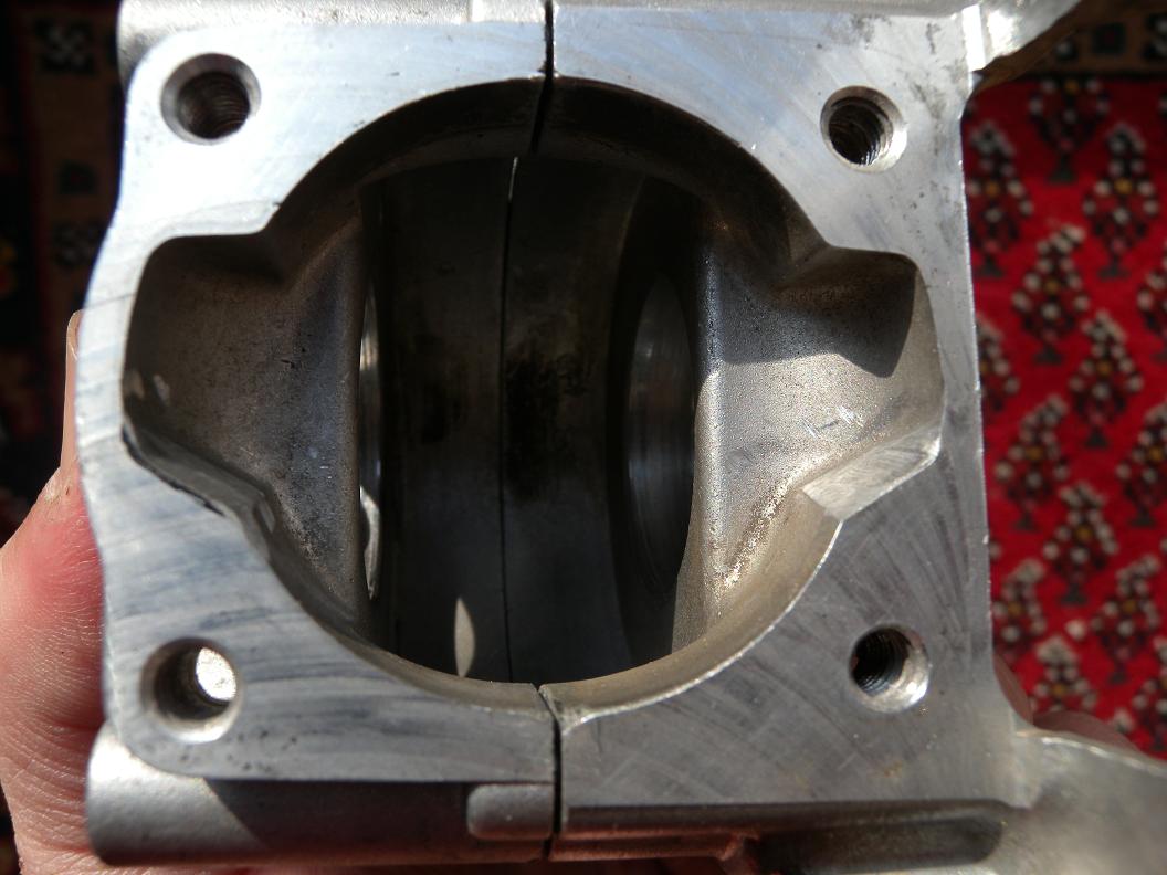

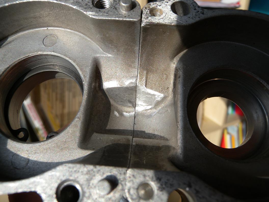

    An dem Kurbelgehäuse kann man sehr gut erkennen das an den Überströmkanälen Rechts und Links jeweils ein 2,5mm breiter Bereich den Strömungsfluß behindert.
    Da werde ich erstmal den Dremel ansetzen und für einen geschmeidigen Übergang sorgen. Frisieren will ich ihn nicht, sondern Optimieren. Die Haltbarkeit soll auf keinen Fall leiden.
    Hier das Gehäuse mit den störenden Kanten

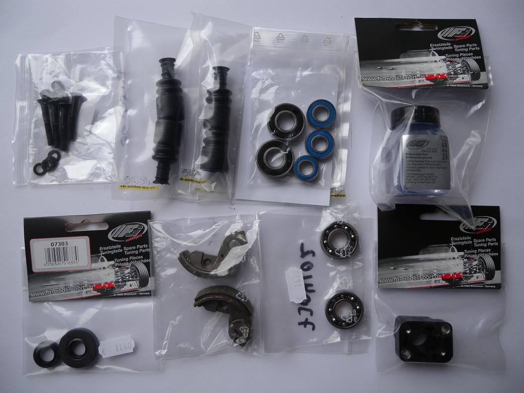

    Hier die Sachen aus der Hobbythek.

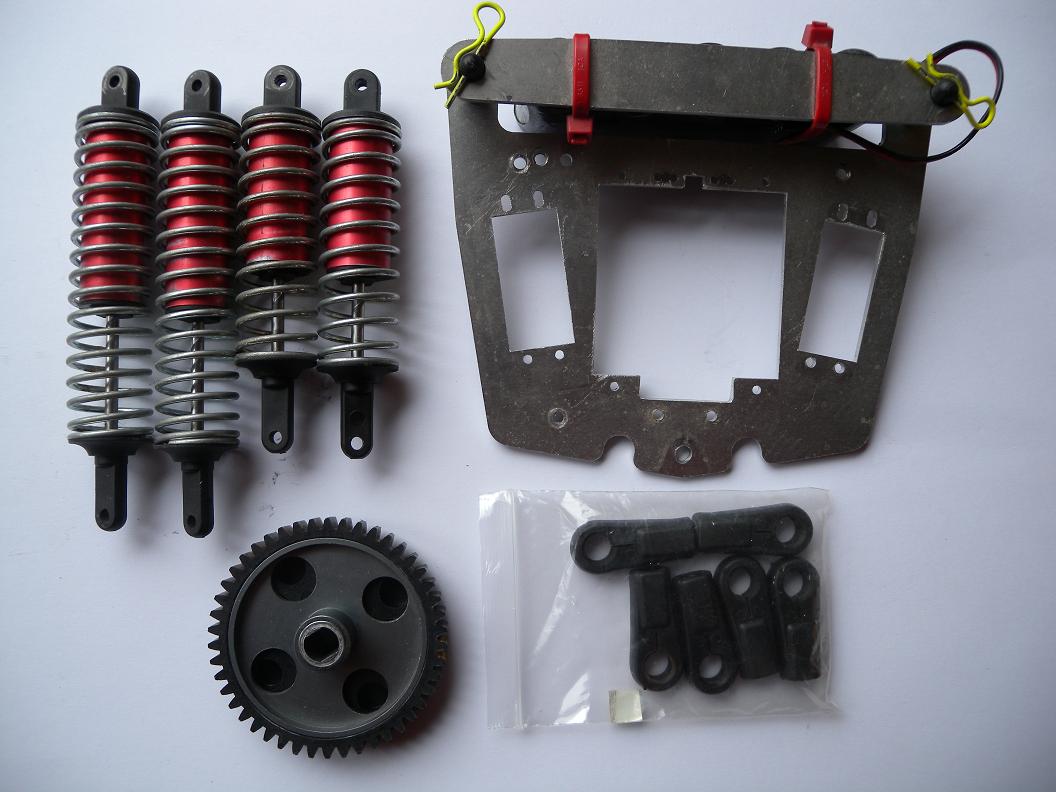

    Das sind die Sachen vom Vespacrosser, hier nochmal Vielen Dank!!!!

    64,45 Hobbythek

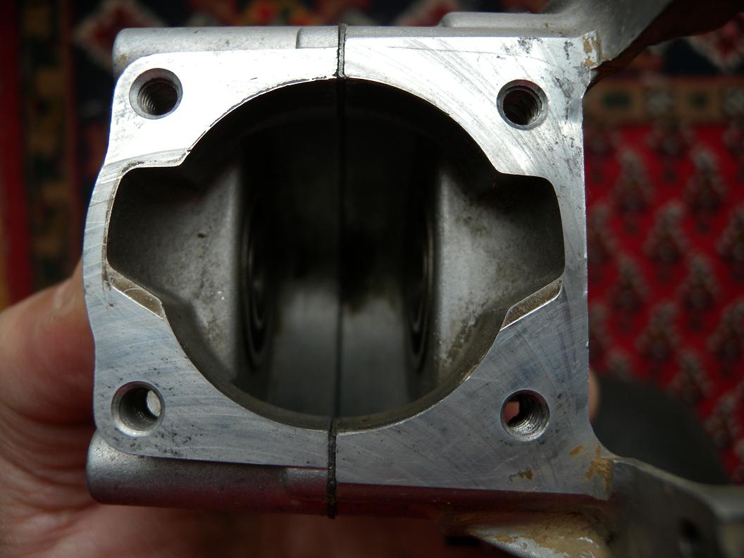

    Hab eben mal kurz gedremelt. Die störende Kante ist weg. Leider sieht man das auf den Fotos nicht so gut.
    Der Rest folgt die nächsten Tage.

    Ich war eben mal kurz fleißig. Leider hat die Alu Radioplatte, die ich vom Vespacrosser bekommen habe, nicht gepasst. Deshalb habe ich alte wabbelige als Schablone genommen und mir eine aus einer 2mm dicken Carbonplatte angefertigt.
    Ich möchte mich nochmal ganz herzlich beim Vespacrosser bedanken für die Teile die er mir verkauft hat. Die Dämpfer sind viel besser als meine.

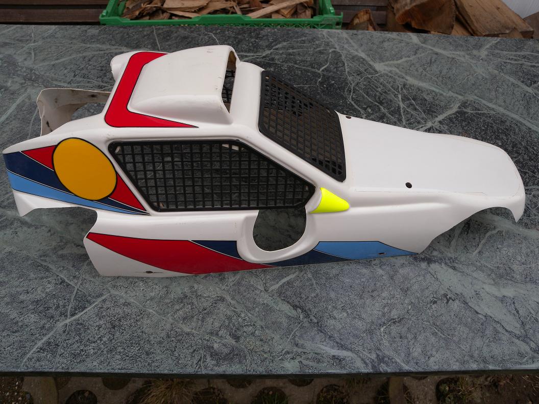

    Kann ich die Marder Karo eigendlich überlackieren? Mir schwebt da ein freundliches Frühlings Schwarz Matt vor.

    Ich weiß echt nicht was du hast , die Karo sieht so abartig aus , das es schon wieder gut ist Laughing Laughing .
    Wenn du den Mader in ein Papageien Gehege stellst , fällt er dort doch gar nicht auf Laughing Laughing Laughing Laughing Laughing Laughing

    ich bin Kontaktlinsenträger und habe Angst das die mir aus den Augen fliegen wenn ich das Häuschen etwas länger angucke.
    Matt Schwarz oder noch Cooler wäre Holzdekor. Mr. Green
    Klaus

    Wenn deine Linsen aus Kunsstoff sind , kannst sie ja mit Lexanfarbe von außen Schwarz machen , das ist einfacher als die ganze Karo zu lackieren Laughing Laughing Laughing Laughing Laughing Laughing Laughing Laughing Laughing Laughing Laughing Laughing Laughing Laughing

    Bekomme ich dann eine Gelbe Armbinde mit 3 schwarzen Gänsen (ganz Blind) drauf von Dir? Oder´n Stock?
    Klaus der Kurzsichtige Mr. Green
