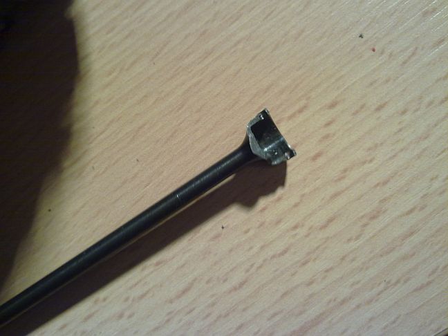

Hier das traurige Resultat nach 5 Minuten fahren und dem Versuch zu bremsen...nach dem Überschlag:
Viele Grüße
p.s.: Das Bild zeigt eine angeblich unkaputtbare Stahlwelle |

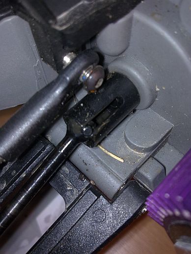

Ich hätte nochmal eine Frage. Und zwar finde ich das meine Antriebswelle (so nennt man den langen Knochen doch oder?) ziemlich knapp am Diff-Ausgang sitzt. Ist das beim Rusty normal?
Entlastet:
Belastet (also normal im Stand):

zu der sache mit den "Knochen" das sieht schon ein bisschen knapp aus.
wenn es nicht die orginalen sind vllt. mal mit den orginalen probieren und wenn es die Stock sind würde ich es mit längeren probieren, einfach die mal ab messen und dann +5mm.So dinger gibts glaube ich beim blauen Claus. und wenn es keine gibt und mit den Verbauten nicht passiet, einfach die Verbauten drinlassen.

Zu dem "Knochen"...normalerweise sind vom Werk aus Plastikteile verbaut. Ich habe diese dann (nachdem es mir beim bergauf fahren den Plastik-Diffausgang zerissen hat) komplett gegen Metallteile getauscht. Laut Hersteller und Händler sind das genau die Richtigen für den Traxxas Rustler.
An sich bin ich auch sehr zufrieden mit den Teilen, wenngleich sie nach einem Überschlag gerne mal dazu neigen an der fotografierten Stelle rauszurutschen.
Die Plastikteile sind somit (auch gerade bei der Power die der Rusty bringt) absolut nicht mehr empfehlenswert.

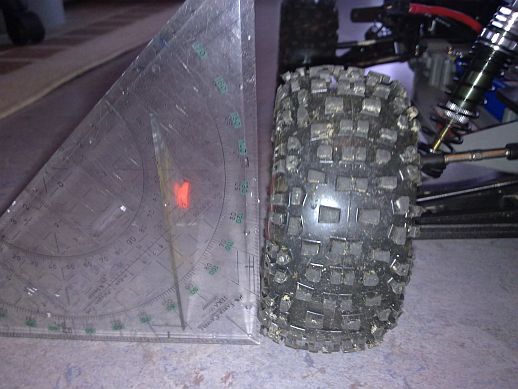

Zudem habe ich mir mal Gedanken zur Straßenlage gemacht und nun die Räder so eingestellt, das sie nun nach innen geneigt sind (siehe Bild). Ist das so zu extrem? Ich will den Rusty ja hauptsächlich Offroad fahren und dachte mir, das er so mit etwas höheren Kurvengeschwindigkeiten klar kommt. Ist das ein Denkfehler? Bzw. welche Nachteile hat diese Neigung?

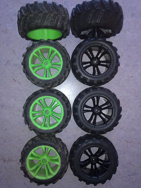

Zudem habe ich ein weiteres (kleines) Problem. Ich hatte vor einiger Zeit ein paar Kompletträder beim großen "c" gekauft. Nun wollte ich sie heute mal montieren. Hinten passen sie tadellos, nur vorne benötigen sie scheinbar größere Radmitnehmer. Die hatte ich zufällig da, dennoch haben die Räder für meine Begriffe beim drehen übermäßig stark "geeiert". Gibt es kleinere bzw. (kürzere) Vorderachsen für den Rusty? Ich habe bisher nichts gefunden. Wenn jemand das Problem nicht ganz nachvollziehen kann poste ich auch gern nochmal Bilder.

Das Problem mit den Reifen hat sich leider nicht gelöst. So wie ich das sehe eiern die Felgen (also nicht die Reifen). Das Problem ist, dass die Traxxas Vorderachsen am Ende des Gewindes zu dick werden sodass die Felgen nicht komplett auf den Radmitnehmer rutschen. Folglich habe ich das Loch etwas vergrößert. Nun passen sie zwar richtig drauf, eiern aber immer noch (. Ich habe eben auch leider keine Ahnung inwiefern es ein "Standardeiern" bei Felgen gibt. Die die ich derzeit drauf habe (auf den Bildern) eiern wesentlich weniger.

ich glaube das ich mich mal nach anderen Felgen umgucken muss. Ich habe gestern abend nochmal versucht das Problem zu lösen. Dabei ist mir aufgefallen, das die Felgen bei maximalem Lenkeinschlag schon unten am Querlenker schleifen. Schade eigentlich, da die Räder echt nicht schlecht waren.

Ist das mit dem Räder so quer stellen ok (siehe Bild oben) oder ist das zu schräg, bzw. keine gängige Praxis?

Dein Sturz ist m.M. nach schon n bissel heftig .
Durch solch einen neg. Sturz werden sich deine Reifen doch schon arg einseitig abfahren .
Ich würde da echt noch n bissel zurück gehen . Also wieder mehr ins positive .

Den Sturz werde ich dann besser mal korrigieren. Als Anfänger dachte ich mir eben je negativer ich den einstelle umso stabiler müsste das Auto ja auf der Strecke liegen.

Das Problem war, das die vom "c" ja auch von den Maßen her ganz gut waren (und beim Kauf des Autos waren auch solche drauf) nur nach der Montage des Front Bumpers 1) beim Einlenken ziemlich knapp an der Stoßstange vorbei laufen und 2) beim maximalen Lenkeinschlag den Querlenker streifen. Wenn nun das Auto noch nach unten gedrückt würde blockiert das Rad fast. Von daher werde ich sie wohl nicht mehr nehmen. Falls die wer haben möchte (hänge nachher mal ein Bild an)....
Letztlich habe ich somit im Moment nur noch das Set, was auf den Bildern zu sehen ist. Ich werde mir aber mal die Reifen/Felgen von Proline angucken.

Das sind die Reifen die ich meinte. Wenn sie jemand brauchen kann oder eine Idee hat wie ich die doch noch für meinen Rusty nehmen kann nur heraus damit. Wer sie brauchen kann bitte nur PN.
