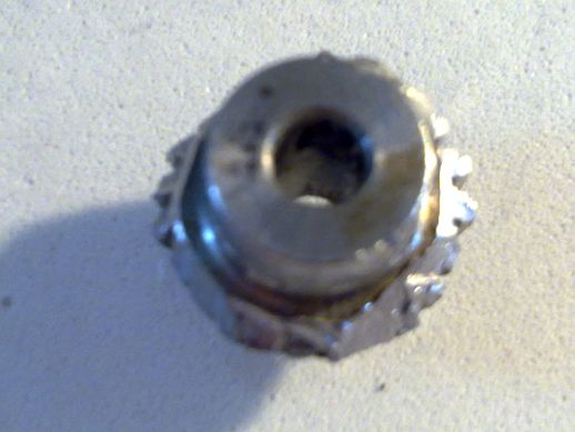

Hey Ihr!
Nachdem das Herausbohren der Madenschraube leider auch erfolglos war (mangels gutem und geeignetem Bohrkopf) und auch ein erneutes Einkleben mit einem Zweikomponentenkleber nichts half, habe ich nun aus Verzweiflung das Ritzel passend gestutzt, sodaß der gekauft Ritzelabzieher zum Einsatz kommen konnte. Das Ritzel ist nun ab.
Bild folgt noch
Viele Grüße!
EDIT:
Das widerspenstige Ritzel
