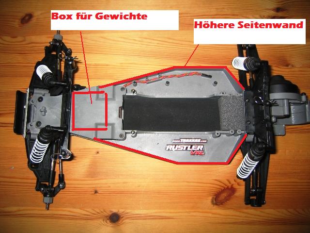

Vorgestellt habe ich mir das Ganze bisher so:
- Gewichte in der Nähe der Vorderachse sorgen für eine bessere Gewichtsverteilung und reduzieren etwas die Wheelies
- Da der Rusty das Bandit Chassis nutzt, würde ich dieses gerne vorne mit Kunststoffplatten erhöhen, sodaß nicht so viel Wasser und Steine unter die Karosserie gelangen (Skizze folgt noch).
- Wasserfester Motor/Regler, Empfänger wasserdicht verpackt
Für Ideen und Anregungen bin ich stets offen
Viele Grüße!
EDIT: So ungefähr

Das mit den Gewichten ist keine gute Idee - damit wird das Auto noch hecklästiger. Dafür hast du ja die Rutschkupplung da.
Wenn Du das Fahrverhalten verbessern willst, dann soltest Du das Gewicht reduzieren. Hier ist die ungefederte Maße entscheidend.
Dazu brauchst du leichteren Felgen und Reifen, leichtere Querlenker (z.B. von RPM).
Die Hintersachsen haben keine Vorspur - das macht das Heck beim Beschleunigen sehr nervös. Von ST-Racing oder Traxxas (#4352) gibt's Achsträger mit 1 und 1,5 Grad Vorspur.

Eigentlich ganz einfach: je mehr Griff die Vorderachsen haben, agieren sie mehr und mehr als Drehachse. Deswegen ist der Motor und Gretriebe so weit hinten. Man kann natürlich alles mit verschiedenen Einstellungen kompensieren, aber mehr Gewicht bedeutet immer Energieverlust. |

Meine Überlegung war, wie ich dem Rusty etwas die Wheely-Freudigkeit nehme (also nicht vollkommen). Deshalb war eben die erste Idee, die Vorderachse etwas zu beschweren. Als Vorteil würde ich ebenfalls sehen, dass er sich dann besser steuern lässt eben weil auf der Vorderachse mehr Druck ist. Das ich dabei etwas Energieverlust haben werde, ist dann klar.
Oder ist meine Überlegung grundlegend falsch?
Oder ist meine Überlegung grundlegend falsch? |
Ja.
Bei höherer Geschwindigkeit ist Gewicht ein Faktor, den man nur schwer in den Griff kriegen kann.
Wir haben hier im Forum eine Einletung zu Fahrwerk-Set-up.
Es gibt viele Wege, um zu deinem gewünschten Lenkverhalten zu kommen, z.B. HA-Vorspur reduzieren, die Nase niedriger machen, das Gewicht hinten reduzieren, weiche Reifenmischung vorne, härtere Feder oder Stabilisator hinten. |

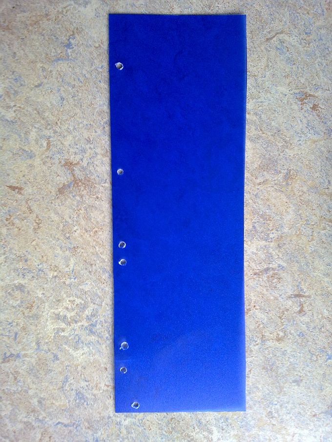

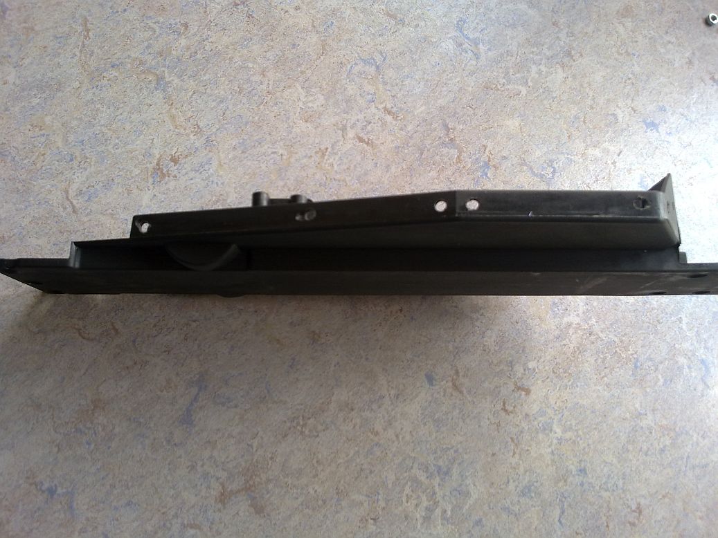

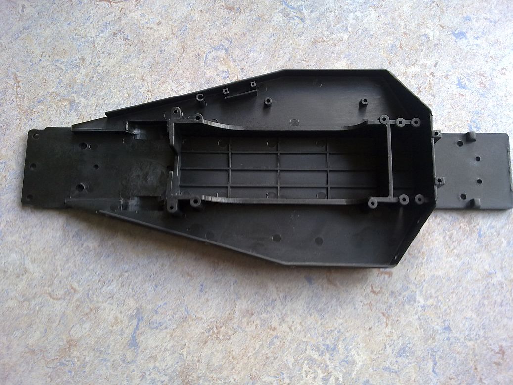

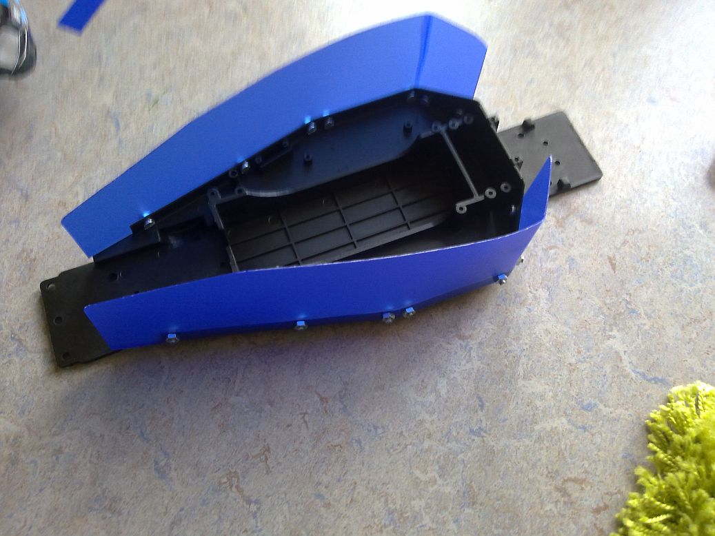

So ich habe heute mal mit dem Rustler Neuaufbau begonnen. Als erstes habe ich die Bodenplatte nach meinen Vorstellungen umgebaut. Begonnen habe ich mit dem Bohren der Löcher. Anschließend das Zuschneiden des Kunststoffes. Dann habe ich die Löcher auf dem Kunststoff markiert und ihn anschließend gelocht. Auf den Rand der Bodenplatte habe ich beidseitiges Klebeband geklebt. Anschließend die Kunststoffteile angebracht und verschraubt.
Bald mehr...
