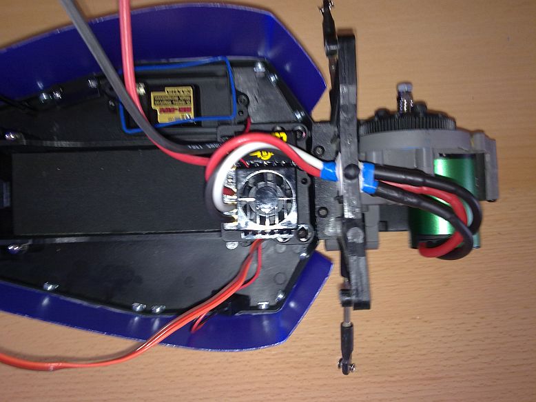

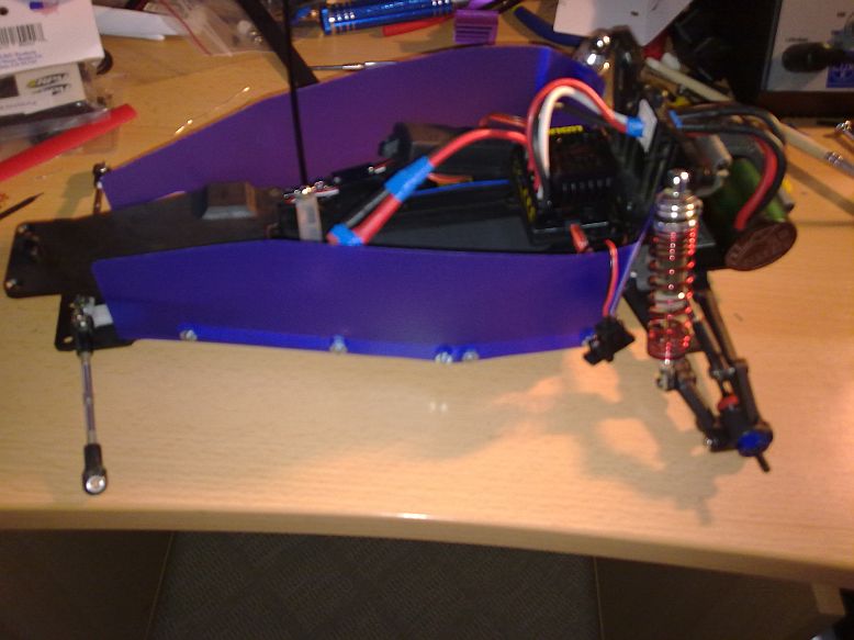

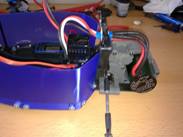

Hier ein paar Bilder:

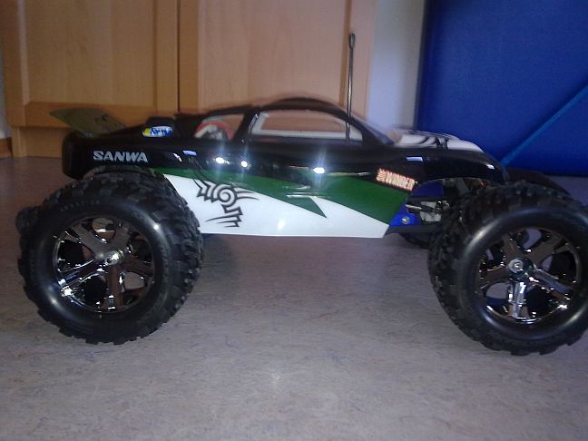

Ich würde gerne das Ritzel nochmal tauschen allerdings hat sich die Madenschraube so fest gesetzt, dass ich sie nicht mehr raus bekomme (Imbus überdreht schon ). Ich wollte es mit Cyanoacrylat Sekundenkleber versuchen (also Kleber rein und Imbus reinstecken, warten bis es fest wird, dann rausdrehen (versuchen)). Hat aber nicht geklappt
So sieht er schonmal aus:

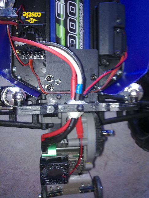

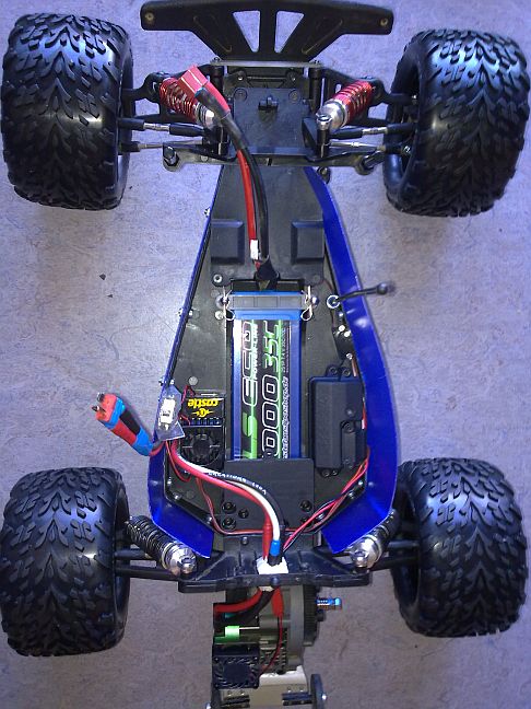

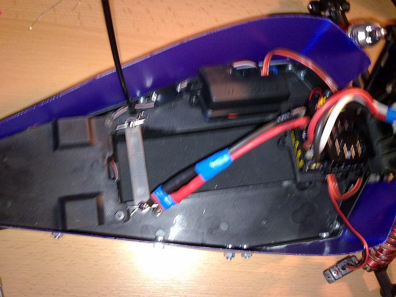

Ich habe den Rustler heute soweit fertig bekommen. Beim testen ist mir aufgefallen, das mir die Akkus zu stramm sitzen. Also habe ich nochmal die Reglerplatte abgescharubt und die Trennwand rausgeschnitten. Das bringt so circa 5mm, die dann aber dafür sorgen, dass man das LiPo Kabel nicht so quetschen (und somit u.U. beschädigt) muß. Als der Regler dann eh schon ab war, dachte ich mir ich kann ihn auch gleich auf der Seite anbringen (und so zusätzlich auch die Gewichtsverteilung etwas verbessern. Zudem hat das den Vorteil, später auf Wunsch, das Batterie-Extenson Set einbauen zu können (das erhöht nämlich die Reglerhalteplatte was den Regler gefährlich nah an die Karosserie bringt).
Dann kamen noch die bestellten Lüfter. Nach einer kleinen Bastelaktion (die man in einem anderen Fred verfolgen kann http://www.offroad-cult.org/Board/luefter-anschluss-t18523.html) habe ich nun auch einen Kühler samt funktionierendem Lüfter am Motor.
So sieht das Innenleben nun aus:
Viele Grüße! |

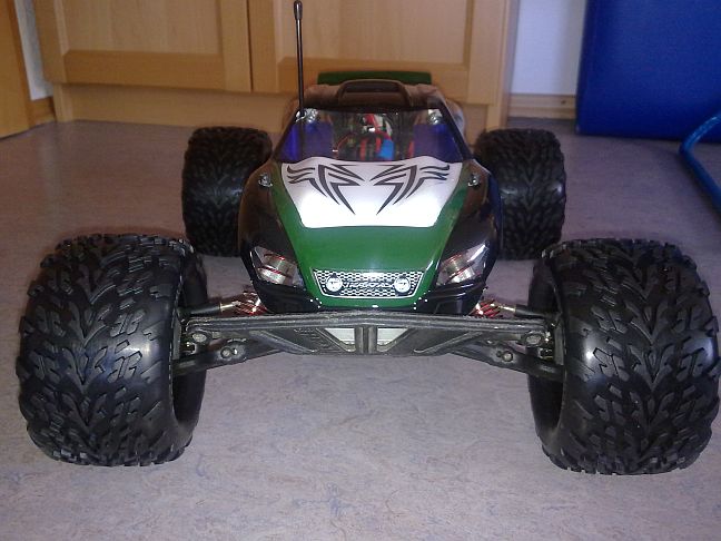

Ich war heute mal für einen kurzen Test auf der Rennstecke. Zuerst mal zu Mangokiwi, ich habe die 5700kV Kombo verbaut. Der Ritzelabzieher sollte ja die Tage kommen und ein 18er Ritzel ist auch schon bestellt. Die Reifen werde ich wechseln, da sie absolut ungeeignet für unsere Streckenverhältnisse sind. Vermutlich werde ich die "Alten" wieder drauf schrauben.
Leider hat der Lüfter am Rustler schon nach einer Popo-Landung den Geist augegeben. Ich werde nun also einen anderen Kühler verbauen und Außen keinen Aktivkühler mehr anbringen, das funktioniert offroad einfach nicht.
Der Motor hat pro Runde circa 5°C an Temperatur zugelegt. Bei 64°C habe ich dann erstmal abgebrochen. Dennoch war die Leistung überwältigend. Nun muß ich sie nur noch richtig auf die Strecke bringen .
