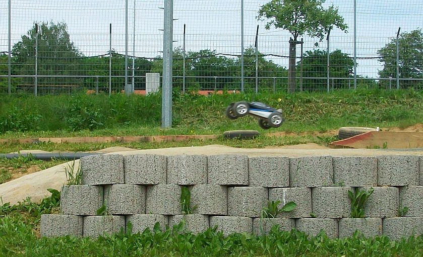

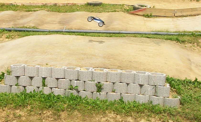

Hey!
Heute kam ich dank des guten Wetters endlich mal zum Fahren auf einer Offroad Strecke. Untergrund war harter Lehmboden mit losem Sand abseits der Ideallinie. Teile der Strecke (besonders Sprünge) waren mit Teppich abgedeckt. Der Rustler schlug sich mit meinem eher amateurmäßigem Setup für einen 2 WD wirklich beachtlich. Der Motor wurde recht warm, wie heiß genau werde ich erst demnächst sagen können, sobald mein Messgerät da ist.
Was mir etwas Kummer bereitet ist die Tatsache, das sich meine Turnigy Akkus nach dem Fahren immer etwas voluminöser anfühlen. Soll heißen ich kann nicht unterscheiden, ob irgendwie Luft unter dem Schrumpfschlauch ist, oder sich die Akkus unter Umständen leicht aufgebläht haben. Jedenfalls fühlen sie sich nach dem Fahren recht weich an, obwohl sie kaum Temperatur haben (handwarm).
Viele Grüße! |
