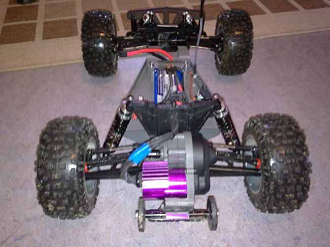

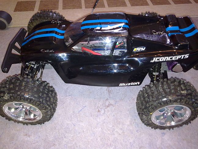

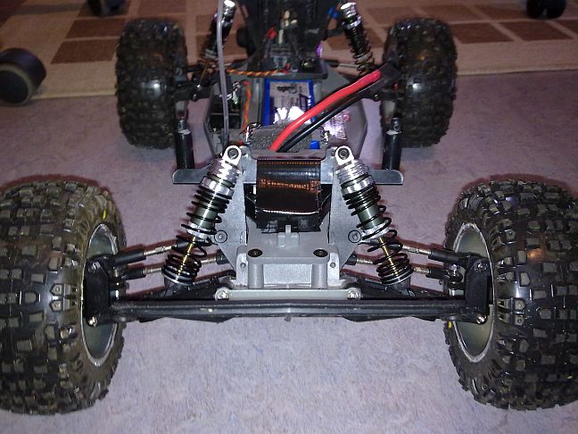

    Ich möche Euch an dieser Stelle mal meinen überarbeiteten Rusty vorstellen. Hier erstmal ein paar Bilder:
    Und hier noch ein paar:
    Und hier ein paar Fakten:
    Voll kugelgelagert
    Akkus: Turnigy LiPo 3.0 ; 14,8V ; 3000mAh ; 4 Zellen
    Regler: Side Winder 1/10th (Sport) mit Castle Link
    Fernbedienung: LanSu Digital 3TD
    Lader: LiPro Balance Charger IMAX B6
    Motor: brushless, allerdings k.a. welcher
    Ich habe den Rusty so gekauft (danke Captain RC) und anschließend noch folgende Teile ausgetauscht:
    - Stoßdämpfer (3760A, 3762A) wurden gegen Aluvariante getauscht nachdem auch bei mir öfters mal der Deckel oben aufgesprungen und das Öl herausgelaufen ist.
    - "Stoßstange" (2735) wurde gegen eine RPM-Variante getauscht
    - Wheely-Bar war bereits dabei und wurde nicht getauscht
    - Radmitnehmer gegen Alu ersetzt
    - komplette Antriebswelle auf Metall umgerüstet (1951 etc.)
    Die Stoßdämpfer sind mit relativ hartem Öl befüllt. Als Durchlasscheibe für das Öl habe ich eine mit 2 Löchern gewählt um auf unebenem Gelände eine schnell reagierende aber harte Federung zu haben.
    Die Akkulaufzeit ist wirklich sehr lang, bei durchschnittlichem Fahren halten die LiPos so zwischen 30 und 40 Minuten! Unter richtigen Rennbedingungen konnte ich es leider noch nicht testen.
    Ich kenne mich (immer) noch nicht so super aus, also habt etwas Geduld mit mir Smile.
    Viele Grüße!
    P.S.: Kommt hier wer aus dem Raum Pforzheim?
    P.P.S.: Hier nochmal der alte Beitrag
