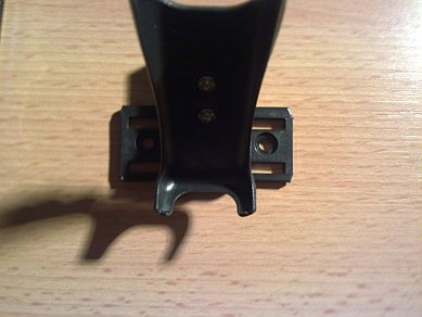

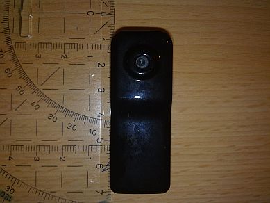

Am Freitag kam die Turnigy 30FPS Ultra-Mini DigiCam nach 2-tägiger Lieferzeit bei mir an. Sie ist wirklich simpel zu handhaben und die 8GB Speicher von Kingston hat sie auch ohne Probleme genommen. Sie kann zudem auch mit einer mitgelieferten Software als Webcam benutzt werden. Außerdem kann sie über Geräusche aktiviert werden, was sie auch als geräuschaktivierte Überwachungskamera einsetzbar macht.
Hier die versprochenen Bilder:
Wie man sieht ist die Kamera sehr klein und hat 3 Halterungen im Lieferumfang. Meiner Meinung nach eignet sich diese Halterung am besten, da sie sich auf 90° einstellen lässt, wärend die andere nur circa 75° schafft.

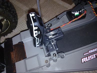

Ich habe sie modifiziert (also die Enden abgeknipst), damit sie in das Auto passt. Ich möchte die Kamera leicht einbaubar haben und trotzdem noch schnell an die Akkus dran kommen. Da die Halterung+Kamera aber eine bestimmte Höhe hat, muss ich weiter nach Hinten (zum Akku hin) rutschen damit die oben nicht an die Windschutzscheibe stößt.
Ich werde sie also vermutlich auf dem Akkuhalter anbringen, da dieser bei eingestecktem Akku nicht mehr wackelt und sich somit als "Fundament" für die Halterung anbietet. Ich habe es mal mit Kleber getestet:
So würder das dann aussehen. Was denkt Ihr?

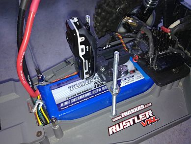

Ich konnte es nicht abwarten und so habe ich mal in meiner Schraubenkiste gekramt. Dabei habe ich ein paar Gewindestangen gefunden, die sogar die passende Gewindegröße für die passenden Traxxas selbstsichernden Muttern haben. Also habe ich ein Loch in die Bodenplatte des Rustys gebohrt und die Gewindestangen von Innen und Außen verschraubt. Die Halterung für die Kamera ist nun höhenverstellbar und nervt nicht mal beim Akku wechseln.

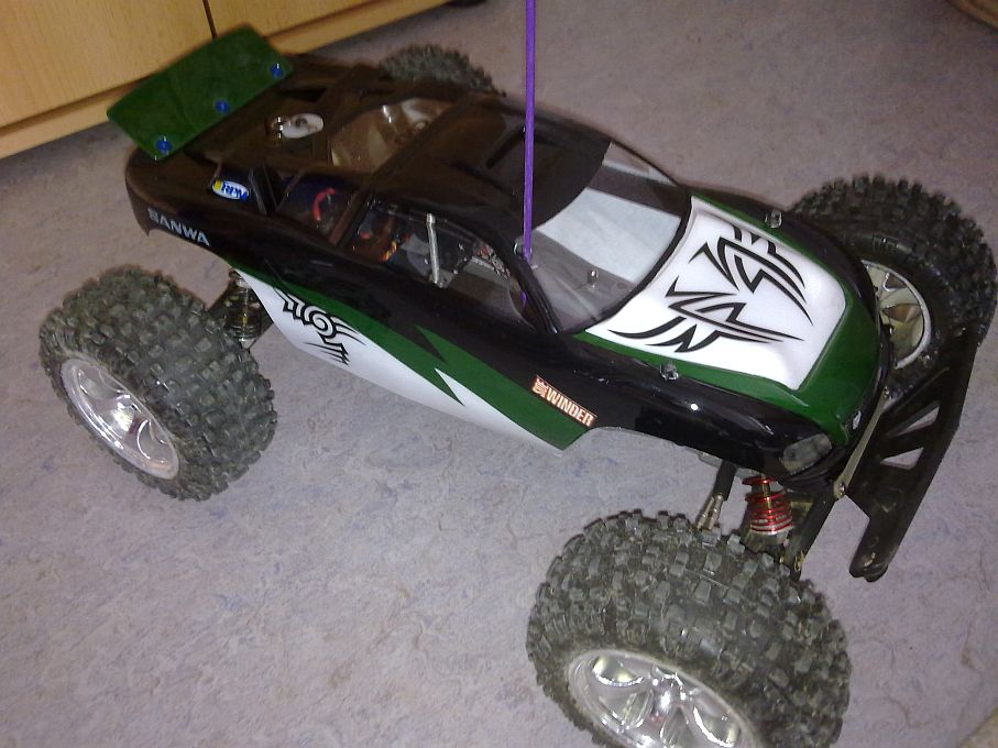

Hier noch eine neu besprayte Karo:
