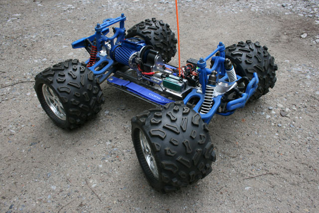

    Schön langsam geht´s dem (vorläufigen) Ende zu...
    Hab noch vergessen, dass ich zusammen mit den UE-CVDs auch auf ein 4 Dämpfer-System (ebenfalls von UE) umgestellt hab:

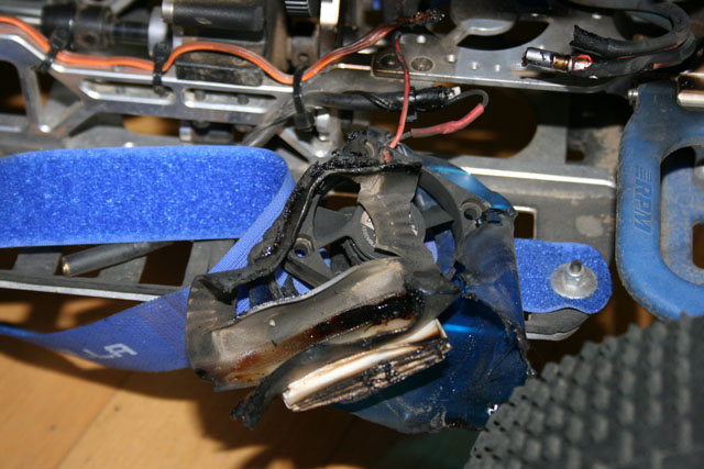

    Der traurige Höhepunkt der Defektserie ereignete sich am 25.06.2007! Ein kurzes Video davon gibt´s wieder, eh schon wissen, wo...

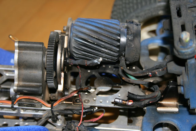

    BeitragVerfasst am: 15.10.2007, 21:34    Titel:
    Hier noch 2 Bilder nach dem Inferno:
    Der Ventilator hat sich noch bis zum Abstecken der Akkus gedreht...
    Den hinteren Shock-Tower hat es durch die Hitze etwas nach vorne gebogen... Die Aluteile waren nach einer Nitrobehandlung wieder fast wie neu...

    wie hast du es gemacht das du zwei akkus anschließen kannst??
    CKMAXX
    Anmeldedatum: 16.06.2006
    Beiträge: 252
    Wohnort: Köflach
    BeitragVerfasst am: 16.10.2007, 14:27    Titel:
    Ich hab einfach ein "Y" gelötet. Werd heute am abend ein aktuelle Foto machen und dann stell ich es online...
    Hab in einigen Foren gelesen, dass manche Leute Probleme mit "herkömlichen" Lipos haben oder hatten, wenn sie sie parallel verschalteten. Bei denen hat sich jeweils nur einer entleert. Dieses Phänomen konnte ich mit den A123-Zellen nicht beobachten...

    coll was brauch ich da für nen regler??
    JaJoKo
    Anmeldedatum: 17.01.2006
    Beiträge: 626
    BeitragVerfasst am: 17.10.2007, 15:43    Titel:
    Plettenberg Maxximum mit dem Schulze-Regler
    Wink
    CKMAXX
    Beiträge: 252
    Wohnort: Köflach
    BeitragVerfasst am: 17.10.2007, 16:16    Titel:
    Im Prinzip kannst an jeden Regler 2 Akkus parallel anhängen... In meinem Fall ist es der Schulze 18.97KW...

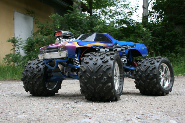

    Beim MAXX stehen einige Umbauten an!
    Bin grad dabei, die Karo-Halter etwas zu modifizieren, damit man die Karosserie tiefer montieren kann. So sollte es dann ausschauen:
    Dann wird das Dämpfersetup weicher gestellt (meine setups sind immer etwas härter...). Man kann eh sehen, dass er immer voll ausgefedert da steht. Die Querlenker sind alles andere als parallel zum Boden...
    Um die Karo so tief zu legen, müssen auch die vordere und die hintere Stoßstangenhalterung modifiziert werden (weiß noch nicht genau, wie das wird).

    BeitragVerfasst am: 02.12.2007, 22:33    Titel:
    Danke des Lobes Christian!
    Schaut ja gut aus, wie willst du die Karohalter umbauen? Ich hab da einiges Versucht, so tief wie auf deinem Bild kam ich aber nicht runter.
