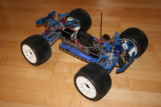

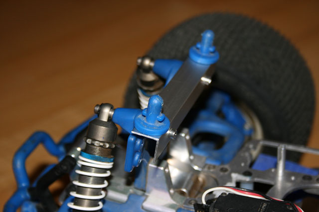

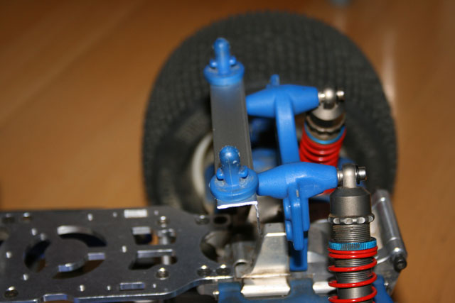

    So, die Karohalter sind fertig:
    Ich hab die Idee von "Stoni" abgekupfert... So ähnlich sind die Karohalter bei meinem gebrauchten Stampede modifiziert gewesen.
    Großer Vorteil: Ich brauch keine neuen Löcher in die Karo bohren, obwohl das Chassis länger geworden ist!
    Die Halterung für den vorderen Rammschutz hab ich umgedreht. Somit kommt die Stoßstange tiefer zu liegen. Den unteren Teil hab ich weggetremelt... Schaut etwas gewöhnungsbedürftig aus...

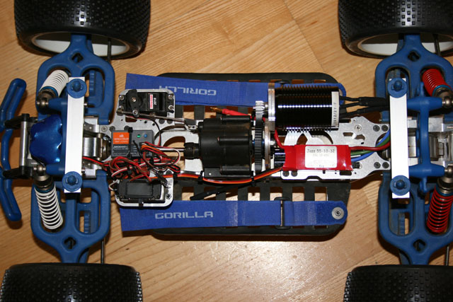

    Dann hab ich endlich eine alte Schwachstelle ausgemerzt. Es war noch immer die Stock-Lenkung verbaut. Heute hat der Maxx eine neue Lenkung von New Era bekommen.
    Vorne noch eine Aluskid (hinten hab ich jetzt durch die Verlängerung auch eine)...
    Leider ist zur Zeit nur die 66er-Version vom RR-Slipper verfügbar gewesen. Bin jetzt auf 16/66... Hoffe, er wird nicht zu schnell...
    Jetzt bin ich noch auf der Suche nach einem ext. BEC. Falls jemand sowas zu Hause rumliegen hat und nicht mehr braucht, bitte melden!

    Sieht ja schon mal toll aus Smile
    Hast du nun schon den Neu drinnen bei 16/66 Uebersetzung - also das HV Setup?

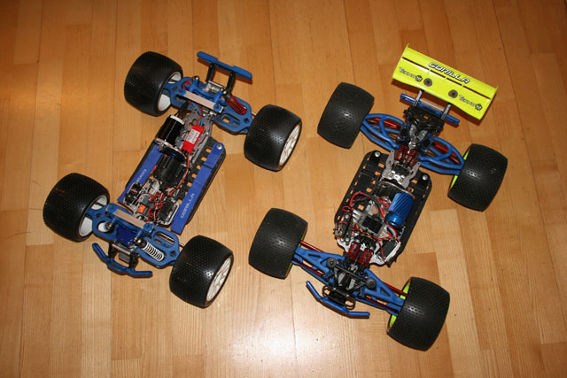

    Ta Dah!
    OT: Beim Revo hab ich jetzt kürzere Pushrods verbaut. Somit stehen die Querlenker (endlich) parallel zum Boden!

    Sieht ja seeeeehr nett aus. Hast du schon eine Testfahrt geschafft?
    Ich bin neugierig, wie sich der Neu bei dir macht ...
    Und welche Reifen sind das nun?

    Testfahrt leider noch nicht (bin grad erst fertig geworden).
    Die Reifen sind Proline Crime Fighter. Die haben quadratische Stollen, die eine Spur größer sind, als die Bow Ties.

    bei mir sagen alle, meine Umbauten sind aufgräumt. Wenn du bei dir die Kabel noch etwas ummantelst sieht das um längen besser aus als bei mir.
    Super Teile, die du da hast.
