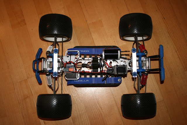

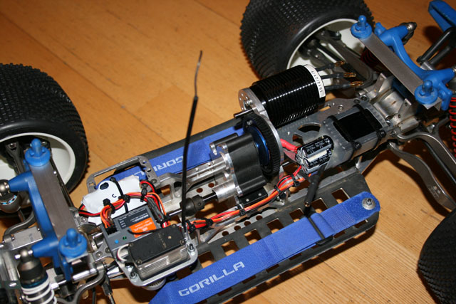

    BeitragVerfasst am: 20.04.2008, 21:53    Titel: Die Evolution geht weiter...
    ...nachdem ich mich schon fast von meinem MAXX getrennt hätte...
    Was gibt´s Neues? Flextek-Querlenker (damit ich vom "Playmobil-Image" wegkommen Wink ), Schulze 32.80 Regler mit ext. BEC.
    Jetzt schaut das Chassis endlich einigermassen aufgeräumt aus... Jetzt kommt noch das Beste: Morgen steht wahrscheinlich endlich die erste Hochvolt-Ausfahrt bevor! Mich interessiert einfach wie er mit dem 1512er geht, damit ich dann einen Vergleich habe, wie er mit dem 1515er geht!
    Hier 2 Bilder:
    Das ist meine Antowort auf den E-Revo Twisted Evil !

    BeitragVerfasst am: 20.04.2008, 22:01    Titel:
    sit gut aus aber wieso hast nicht deinem revo die flexteks spendiert?
    CKMAXX
    Anmeldedatum: 16.06.2006
    Beiträge: 217
    Wohnort: Köflach
    BeitragVerfasst am: 20.04.2008, 22:02    Titel:
    Weil sie nicht passen... Rolling Eyes
