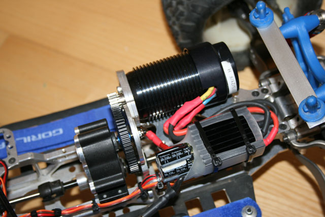

    ... und inzwischen ist der 1515er mit Lüfter eingebaut:
    Das sind gleich ganz andere Dimensionen!

    ja .. aber wie faehrt er sich denn nun dein HV Maxx?
    PS: Woher hast den Luefter?

    Keine Ahnung, wie er sich fährt Shocked ... Ich hoffe, ich weiss heute am Abend genaueres Twisted Evil ...
    Der Lüfter war schon am Motor drauf. Ist ein 1515/2Y/F H...
