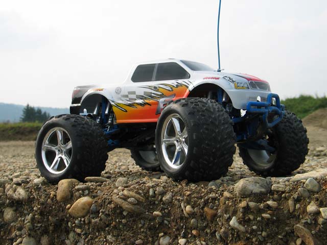

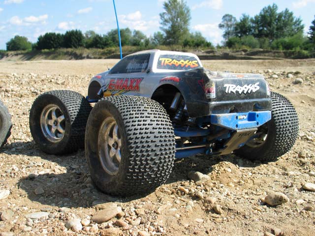

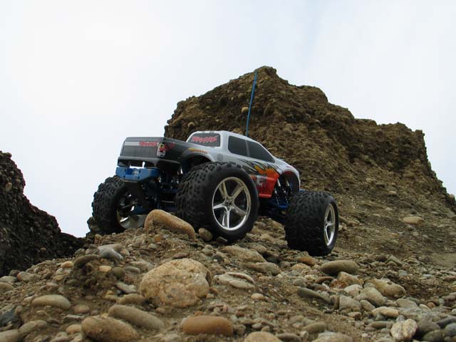

    Meinen ersten E-MAXX ersteigerte ich im September 2005 gebraucht mit folgenden Tuningteilen:
    RPM-Schwingen und Shocktowers, Alubulkheads von Integy und GPM, Integy MRS4 Dämpfer, Dirt-Bonz auf Originalfelgen und 1 Satz Proline Bow Ties, Stahl CVDs vorne und hinten.
    Dann noch 3 Karos, eine davon eine sehr schöne Airbrushlackierung (NP über 100$).
    4 Stück Sanyo 3300er waren auch noch dabei.
    Ein Satz Revo-Reifen kam auch noch hinzu. Hat erst mit verbreiterten Alumitnehmern gepaßt...
    Der ganze Spaß hat mich knapp 300 EUR gekostet.
    So sah er damals aus:
    Im Jahr 2005 hat´s wirklich Spaß gemacht! Der MAXX ist in der Konfiguration wirklich gut gegangen. Der TNX von einem Freund war grad eine Spur schneller, auf einem Parcour konnte ich durchaus mithalten (je nach Eigenfehler der jeweiligen Fahrer...).

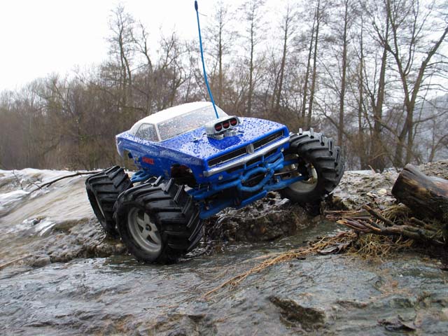

    So hat er dann ausgeschaut:

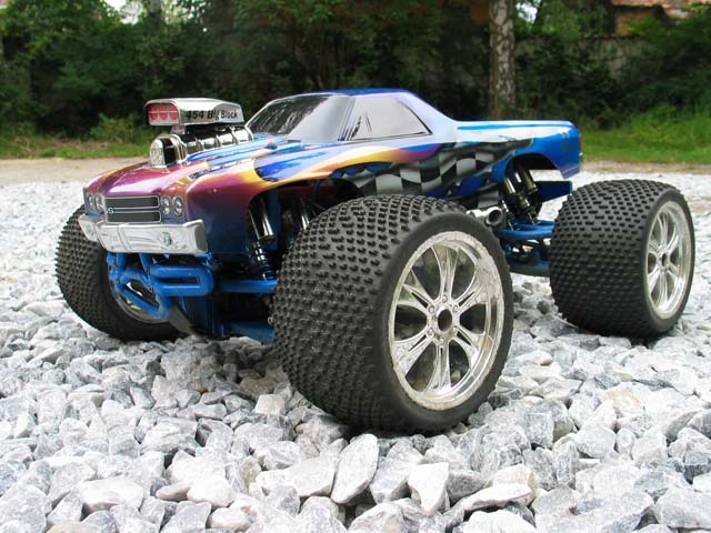

    Nach 15 Jahren hab ich dann wieder einmal eine Karo selbst lackiert... Das Blau ist eine "Ice-Color" von LRP. Hab leider net so gute Erfahrungen damit gemacht. Heute lackier ich eigentlich wenns geht nur mehr mit Tamiya Farben.
    Im Frühjahr ging´s dann das erste Mal ans Eingemachte und es folgte eine Serie von Defekten, die wirklich nicht mehr lustig war... Meist sind sie schon während des ersten Akkupacks aufgetreten...
    Es hat dann im Frühjahr 2006 so ausgeschaut: Ich hab mir die Zeit zum Fahren wirklich "abwzicken" müssen (Beruf, Familie), hab dann einen Tag lang die 8 Akkus vorbereitet, um dann 3 - 4 Minuten zum Fahren zu kommen...
    Angefangen hat´s mit der Welle vom Mittelgetriebe zum hinteren Diff (die war ja noch original, die CVD´s eh schon aus Stahl). Schwupp und ab war sie... Mit Frontantrieb macht der Maxx halt nur halb so viel Spaß... Der TNX hatte noch keine Defekte. War sehr zuverlässig, ist immer gleich angesprungen...
    Fazit: Titan Centerwellen von UE wurden verbaut!
    Fortsetzung folgt...

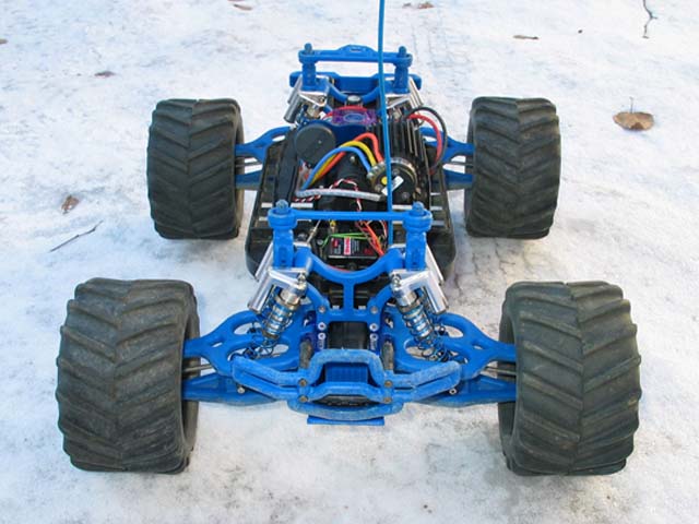

    Weiter geht´s! Nach ein paar Akkuladungen mit dem HV-MAXX-System wollte ich es wissen Twisted Evil ! Bischen die diversen Foren durchgestöbert und so bin ich auf den Plettenberg Maxximum mit dem Schulze-Regler gestoßen! Bitte jetzt nicht hauen, aber mir hat der Motor auch optisch einfach am besten gefallen (auch wenn das kein Kaufkriterium sein darf!). Hab dann eine gebrauchte Combo geschossen und das war das Ergebnis:
    Die Straßenreifen waren nur "Zierde", wurden nie verwendet und sind schon verkauft...
    Fahrversuch Nr. 1 endete relativ schnell (Video gibt´s in der Videosektion)...
    Am Anfang des Videos noch mit 12 Zellen GP3300er, am Ende mit 14 Zellen, aber leider nur mehr mit 3WD...

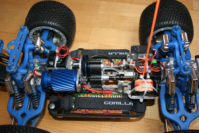

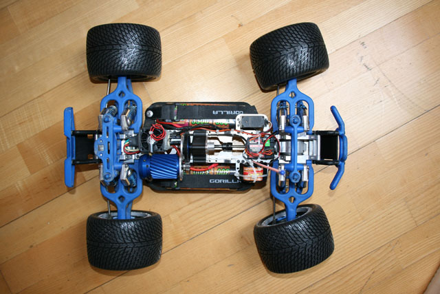

    Nachdem es einen der letzten Teile meines MAXX abgefetzt hat (CVD...), hab ich die CVDs aus Stahl von UE verbaut.
    Der MAXX ging soweit ganz gut, aber von den Berichten und Videos die ich kannte, war ich doch noch etwas entfernt.
    Das heißt, es mussten neue Akkus her... Hab lange überlegt... "Normale" Lipos, Konions,... Doch dann bin ich auf einen threat von Reinhard über die A123 Zellen gestoßen und ich wußte sofort: "Das sind meine Zellen"! Hab mir 2 Dewalt-Packs besorgt und daraus 4 5s1p-Pack gebaut und sie im MAXX parallel zu 5s2p verschaltet. So kann ich sie dann als 10s1p schnell laden (danke noch einmal für den Tip, Reinhard!).
    Dann ging die Post wirklich ab! Video gibt´s wieder bei der Video Sektion!
