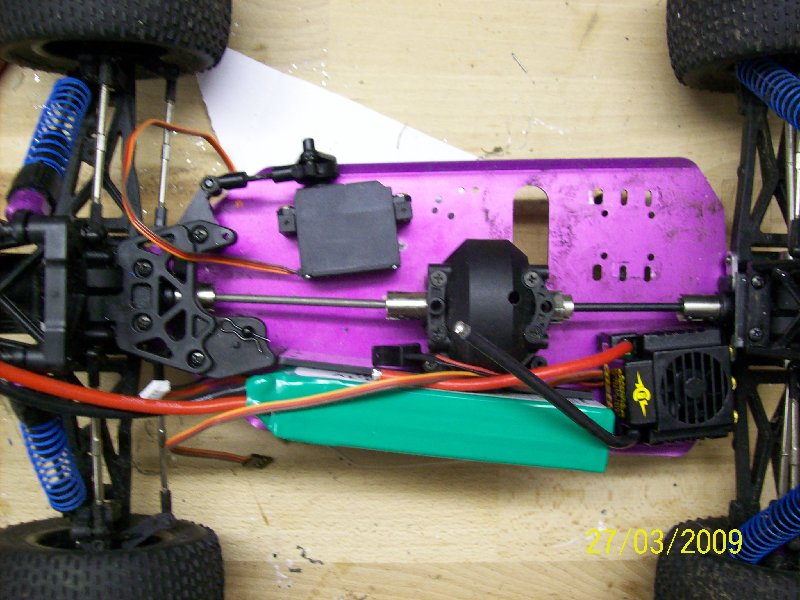

Aktueller Stand: Mamba Monster ist da, LiPo (SLS 25/50C 4Ah) ist da, Bausatz für Motor ist auch da.
So soll es im großen und ganzen Aussehen:
Motor & Empfänger fehlen noch... (was für eine Erkenntnis^^)
Was meint ihr? Worum ich mir ein bisl Sorgen mache, ist der Regler: Wie bekomme ich den vor Schmutz und Feuchtigkeit geschützt?

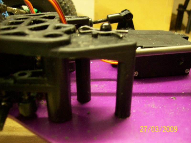

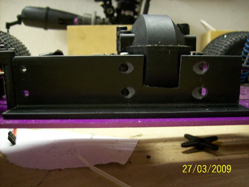

Zum Batteriehalter bräuchte ich noch Anregungen. Er soll so aussehen:

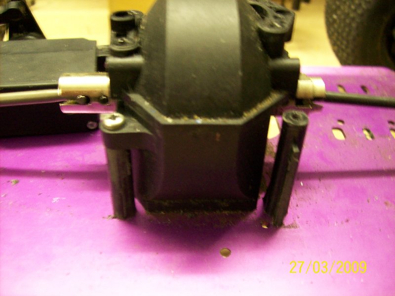

Und an diesen Pins befestigt werden:
Ursprünglich war meine Idee einfach Kabelbinder zu benutzen, aber das erscheint mir jetzt doch nich mehr so optimal, zumal man das ganze nicht ordentlich festgezurrt bekommt. Habt ihr eine Idee? Da ich keine neuen Löcher (ins Chassis) bohren möchte wäre es schon gut, wenn ich irgendwie die "Pins" benutzen würde...

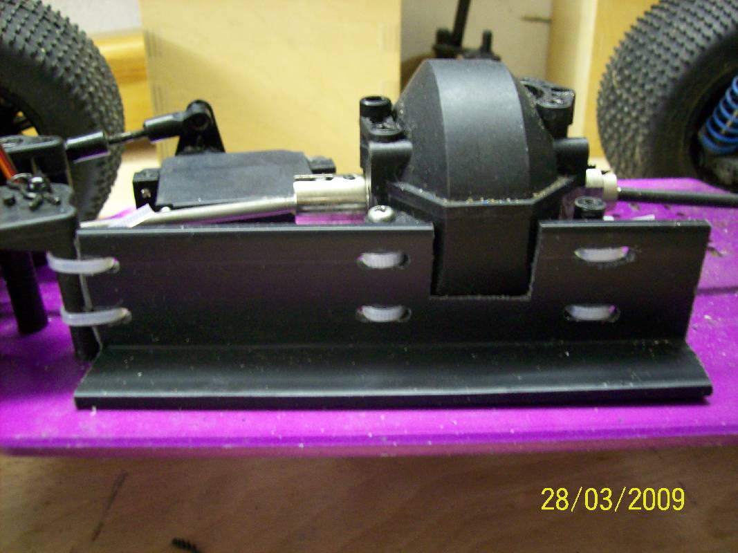

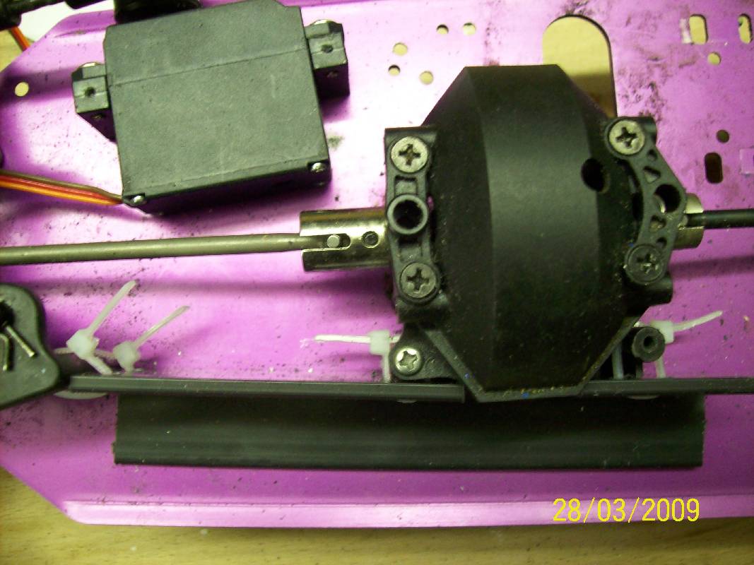

Edith: Zur Befestigung des Batteriehalters: Ich werde das nochmal mit Kabelbindern versuchen, dann allerdings 2 kleine Löcher Bohren und nicht wie beim ersten Versuch ein großes (wollte das mit einem Splint sichern). Aber vielleicht habt ihr ja noch eine gute Idee... |
Softeisbieger Werkstatt-Meister
Anmeldedatum: 17.03.2009 Beiträge: 172 Wohnort: Aachen/Bielefeld
Verfasst am: 28.03.2009, 16:33 • Titel: |

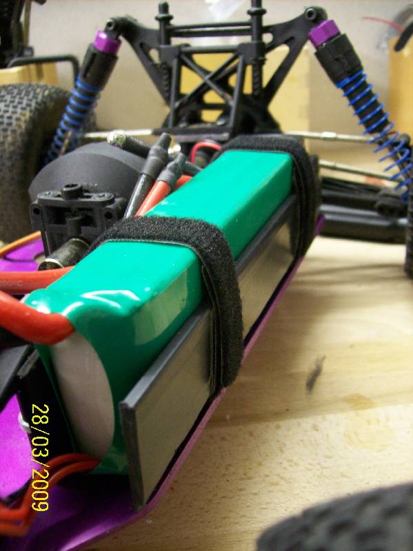

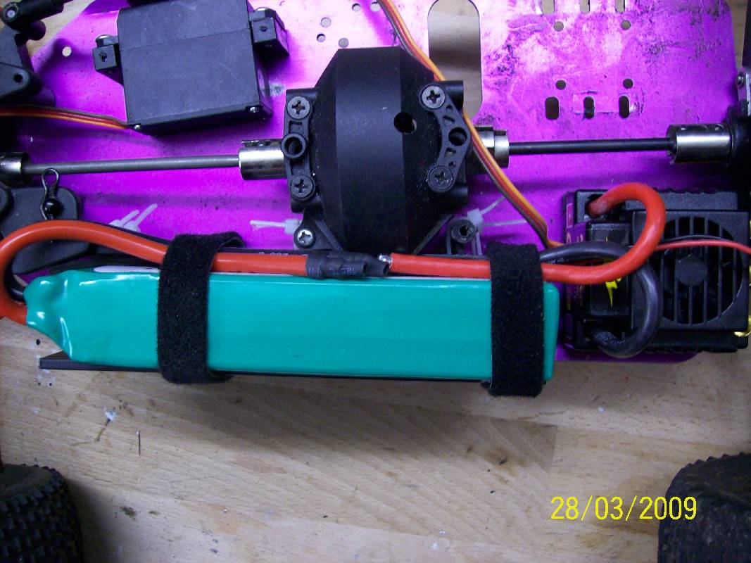

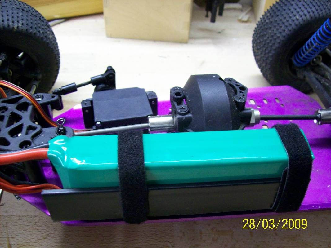

Gesagt, getan:
Mit Akku:
Steht seitlich nicht über:
Soviel von mir... |

Gefällt mir sehr gut deine Akkuhalterung!!
Vll. werde ich es auch so lösen, weil das Prinzip ist gut!!

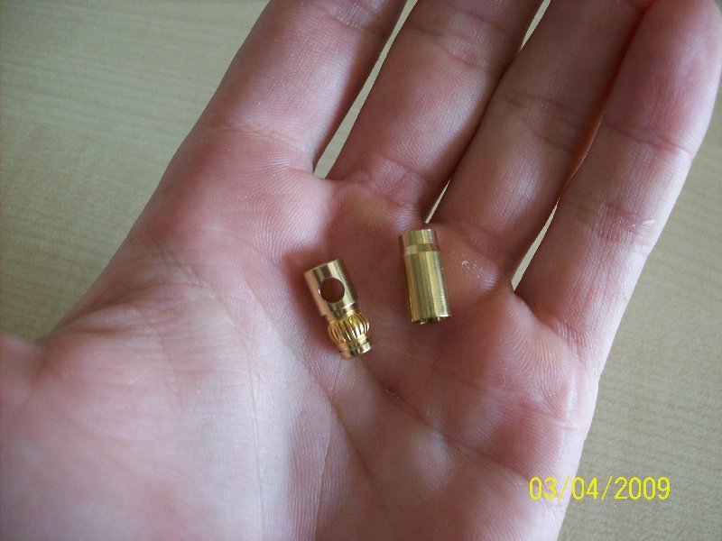

Ich stehe gerade vor der Frage wie ich Akku und Regler verbinde. Anfangs dachte ich, ich benutze solche Goldkontaktstecker:
Innendurchmesser 6mm. Problem ist dabei aber, dass sie ersten sehr, sehr stramm sitzen, was gerade deshalb blöd ist, weil man den Akku ja öfter an und abstecken muss. Und zweitens nicht verpolungssicher sind. Daraufhin habe ich mir die Traxxas-Verbinder bestellt. Sind die zu empfehlen?

Die 6mm Stecker sind optimal und auch verwechslungssicher (Akku + Stecker Akku- Muffe) am Regler dann umgekehrt.
Axel |
